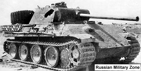

    Налицо наварка пробоин накладками.
    Ра кетчику. Ну порадуй цититами по ремонту тигров PLSzzzzzzzz.
    Udoc-у. На фотке угол корпуса пантеры. Вижу отсутствие характерного покрытия брони. Подскажи, что это за покрытие.

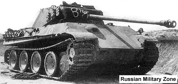

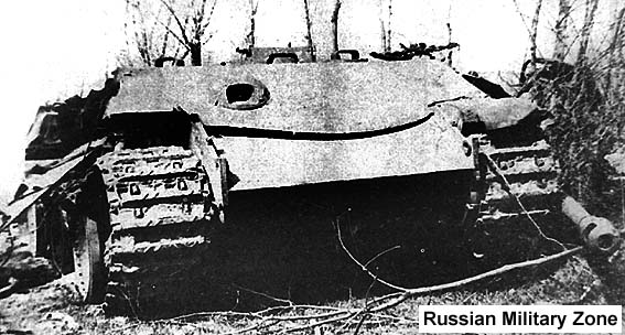

    ты видишь отсутствие характерного покрытия брони. какого характерного? не пойму еще и вопроса: ты этого покрытия не видишь, но спрашиваешь, что это за покрытие.
    теперь по фотам:
    1. да смахивает на пантеру. лобовой лист с немного облезлым циммеритом. но фота мега-маленькая.
    2. это вложение не открывается. а так больше на королевский тигр похоже, к тому же изображение инвертировано по горизонтали (ихмо).

    Вездеходчик , это покрытие - циммерит .
    Judoc - Вездеходчик спросил название, я так понял.А фото действительно мелковаты.

    Пусть будет "циммерит". А нафиг он нужен? Это покрытие характерно для всех немецких танков, потому и характерное. А по теме - во фронтовых условиях его не нанести. И еще раз в чем функция этого покрытия?
    фото известные я полагаю. Привожу необрезанные.

    Вот аккурат на 2й фотке чо-то такое про крепление лобового листа. А крупнее я думал увеличат кому надо. Качество-то не улучшишь:(
    О! Век живи - век учись! Дураком помрешь:smile_11:

    Вездеходчик - на втором фото обычное шиповое соединение бронелистов.
    Кстати циммерит и в полевых условиях наносили, правда фото такого нанесения попадались только по 43 на четвёрках перед началом операции на курской дуге.

    Вот как раз "шиповое" соединение для меня свидетельство неприменения сварочной технологии ремонта брони немцами. При пробитии менялся лобовой лист целиком? Пока ракетчик свою цитату не привел;) А про тройку - то НЕ отремонтированная машина.
    В то время как приведенные на фото ремонты Т-34 можно было делать в батальонах. Там "катет" до 20мм. В рем.полках (то есть во фронтовых условиях) можно было заваривать на всю толщину бронелиста. В том числе вваривать листы в корпус:smile_12:

    да они известны. на второй фотке танк модификации Ж, то есть поздней и насколько я помню, это балатонская операция. как уже сказано, тогда циммерит просто перестали наносить.
    двойной же шов на пантере - это стандарт. для увеличения прочности соединения бронелисты соединялись в шип перед сваркой. вот о чем они нам говорят.

    Дык вот, циммерит нанесен на обеих пантерах. И видел я его настолько часто, что принял совсем за другое. А именно за нанесение специального профиля броневого листа с целью увеличения слоя цемментирования брони.
    Я балдею как вы - историки, передо мной скромным совковым инженером, пальцы гнете:D Никакими "антимагнитными свойствами" это покрытие не обладает:p Просто превратности технических терминов и перевода. Смысл нанесения этого покрытия в том, чтобы увеличить расстояние от сталного броневого листа (магнитные свойства которого широко известны) до магнита в преположительно "магнитной" мине. "Магнитная" она потому, что для крепления ее к броне используется магнит. Берем связку гранат, приматываем скотчем магнит динамика от хорошей аккустики вт на 100. Получаем именно такую "магнитную" мину. Циммерит работает увеличивая расстояние от магнита такой мины до брони. Типа, если магнит недостаточно мощный такая "мина" не прилипнет.
    В традициях терминов российской инженерии магнитными принято называть устройства типа мины с магнитным взрывателем. То есть противотанковая "магнитная" мина взорвется когда над ней проедет масса железа с характерным для танка весом. В этом смысле циммерит никакой защиты не дает.
    Когда начинаешь внимательно разбираться с переводом, всегда оказывается, что в оригинале (допустим у немцев) так и написано. Но вам как правило недосуг такие нюансы.
    Теперь про бронестойкость. Помню сколько визгу было по поводу большей прочности "цементированной" брони относительно "нецементированной". Со ссылками на отчеты по отстрелам. Это для тех кто непонимает суть процесса "цементации". Опять переходим к традициям технических терминов. "Цементацией" у нас приято называть процесс "науглероживания" стали под действием высокой температуры в закалочной печи. За счет диффузии углерода (из сажи, древоесного угля и т.п.) в сталь. Прочность стали при этом возрастает весьма прилично. Допустим в 2 раза. На глубину до 2-3 ДЕСЯТЫХ ДОЛЕЙ МИЛЛИМЕТРА:smile_6: остальная толщина НЕ ЗАКАЛИВАЕТСЯ. Есть и другие способы увеличения прочности. Допустим специальные параметры прокатного процесса броневого листа. В переводе с "инженерного" языка - какого цвета должен быть лист брони в прокатных валках, какая толщина должна прокатываться в этих же валках, как далеко от валков и как много надо лить воду на этот лист. Результатом может быть увеличение прочности броневого листа на глубину до 5 мм. И увеличение прочности в те же 2 раза на глубину до 1-2 МИЛЛИМЕТРОВ.
    Теперь про отчеты и отстрелы. Ежели толщина брони миллиметров 20 - процесс цементации увеличивает прочность "без базара". Ежели толщина брони мм 100 - то же увеличивает своими двумя наулероженными пленками. Но на общей величине прочности это такие "мухи" - в районе 1%. Между тем точность инженерных рассчетов по стали - 5%. А ведь есть еще упрочнение стального листа в результате прокатного процесса, например Магнитогорского металлургического комбината аккурат для Т-34. И к тому же в результате цементации (точнее длительного нагрева в печи) все упрочнение теряется:( Ну и совсем смешным выглядит процесс сварки после цементации. Весь упрочняющий эффект уходит в ноль на размер до 50мм от сварного шва.
    Теперь возвращаемся к циммериту. Подумайте какое "улучшение бронестойкости" можно получить, если намазать танк глиной и обжечь паяльной лампой (причем не для получения "поверхностной керамической пленки", а для высыханния этой самой глины)? В общем-то такое же можно получить облепив танк коровьими "лепешками":D
    Judoc я Вас очень уважаю. Просто не могу не уважать. Но вот для меня размер шипа шипового соединения на этих фото говорит о размере "катета" сварочного соединения. 5 МИЛЛИМЕТРОВ. НУ 10 МИЛЛИМЕТРОВ МАКСИМУМ. На фото ремонтированных Т-34 было, напомню, до 20мм. Для прочности сварного соединения необходимо иметь "катет" в ПОЛОВИНУ ТОЛЩИНЫ СТАЛЬНОГО ЛИСТА. Значит шиповое соединение и несет всю нагрузку, а ни фига не сварка.
