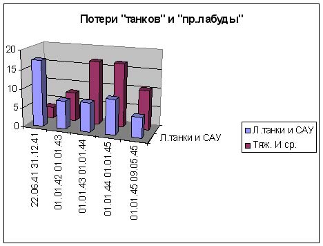

    Всего потери средних танков РККА - 44,9 тыс. за войну, с 41 по 45гг.
    Спасибо СС-мену за данные.

    по 34ке этот вопрос полностью раскрыт в книге Драбкина во введении. так что можем для начала более подробно обсудить тот же вопрос по немецким танкам.
    конечно осталась :) куда ж ей деться. пропали только фотовложения, да и те местами.
    откуда фотография подскажи.
    но я не встречал сравнительной статистики ни по каким танкам по возгоранию боевого отделения при пробитии его брони. и уж точно не при попадании :)
    если есть более подробная инфа - поделись.
