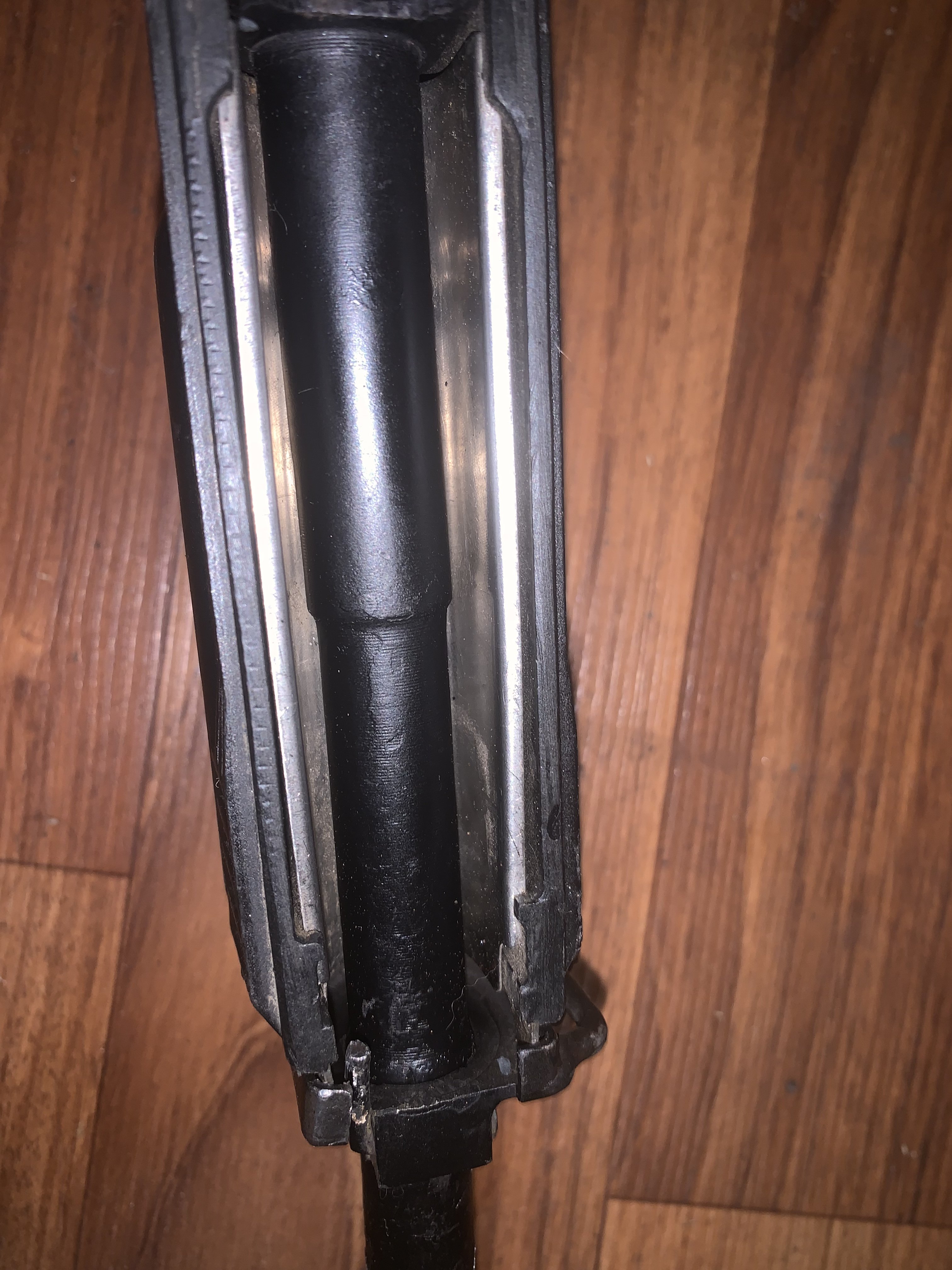

    покажите ствол под цевьем.

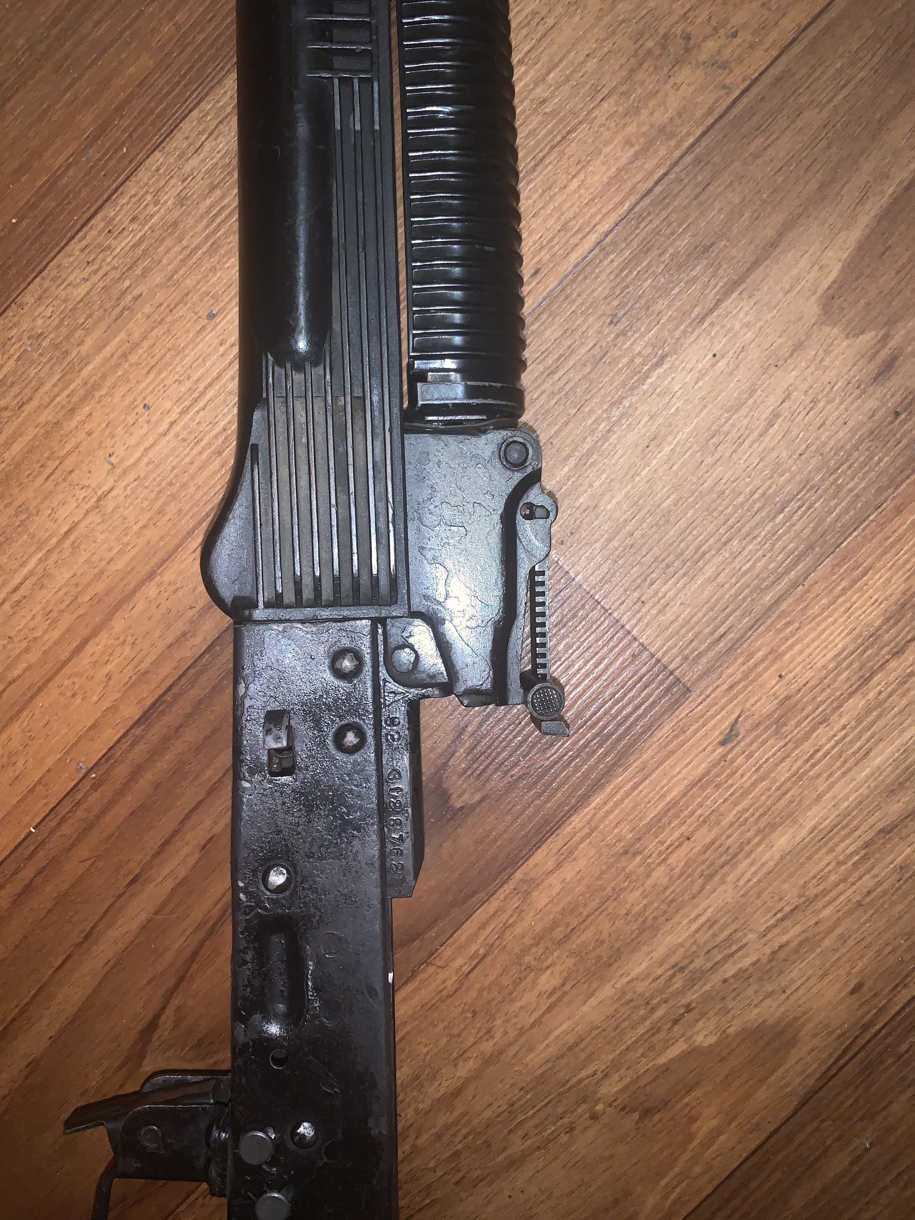

    бо как то покрашен не ясно для меня, и тут мятинка смущает

    какото оно интересное.
    может горел?
    он как то весь неясно покрашен, под краской как хлопья.
    плюс дырдочки эти в стволе. спереди должен быть заглушен тогда.
    мне вот покоя коробка таки не дает, вот вроде кривая
    если горело и покрасили, там железо как пластилин, и коробку могло скрутить, и личина тупо стерлась расплескалась.

    Дырочки для выхода пороховых газов, спереди да заглушен

    Там где вмятина металл вроде прочный

    вот тото и вроде. там как бы и ребро рядом и вкладыш, играть и гнуться пальцами конечно не будет
    как вариант, снимите краску в укромном месте, по той же газтрубкой, или там снизу и гляньте на цвет метала.
    если серый как пепел, то гореший и метал уже отпущен.
    если более блестящий, то тупо гдет гнутое.
    вы всю коробку покажите, со всех сторон.
    там как по мне и окно магазина кривое.
    или же самое простое с личины краску снимите, може там чо увидим.

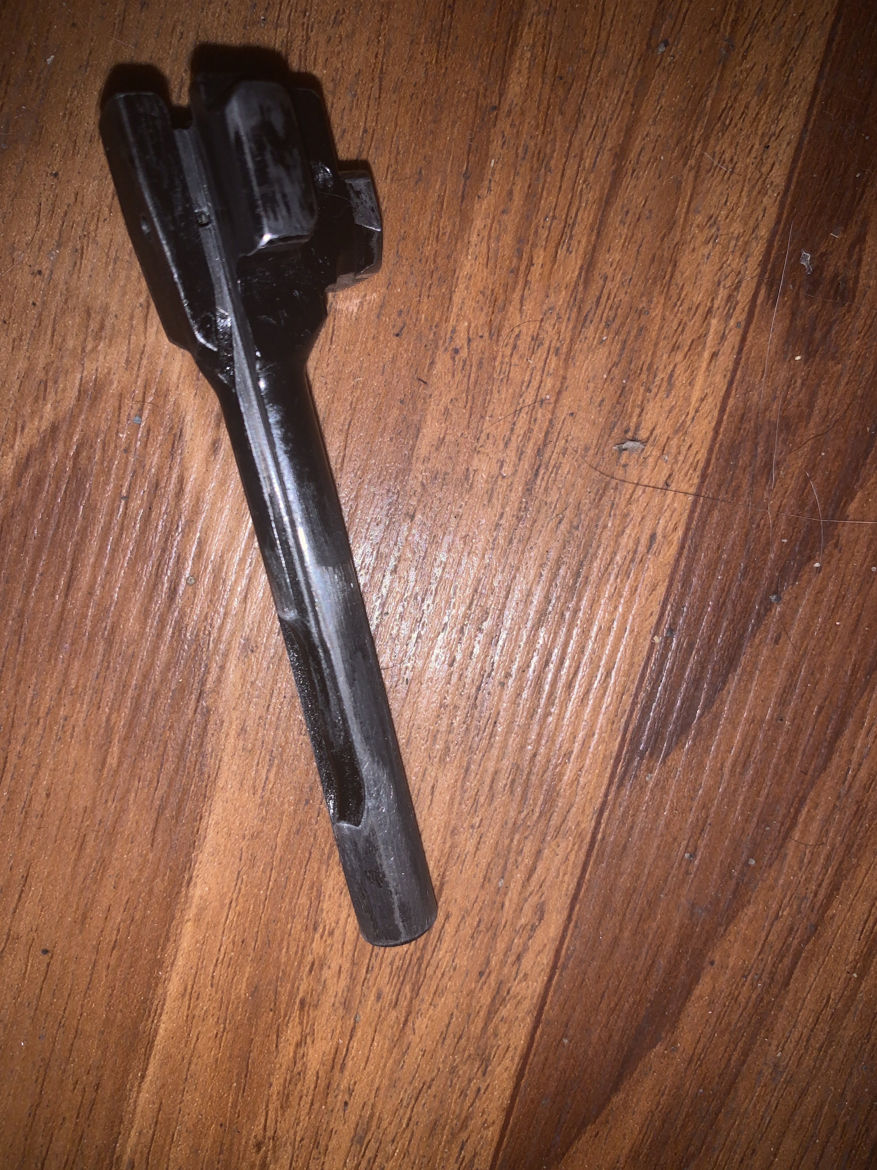

    вот, на последнем фото немного снял с личины краску

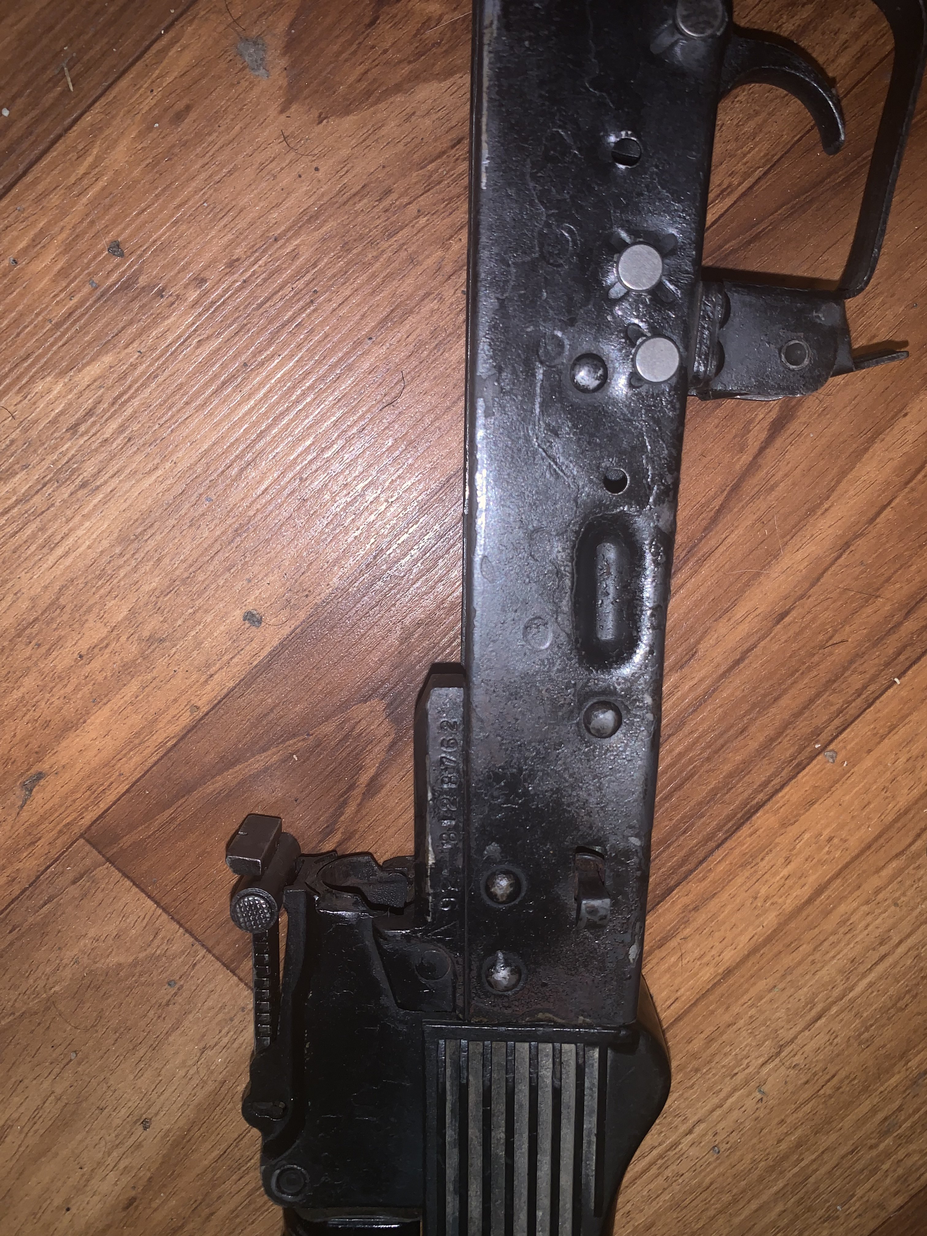

    ну как по мне, тут вся коробка кривая, там подмято, там криво, там дырочки лишние.
    вот особенно сдесь мне прям вот видится вся кривизна
    даже не знаю шо сказать.:rolleyes:

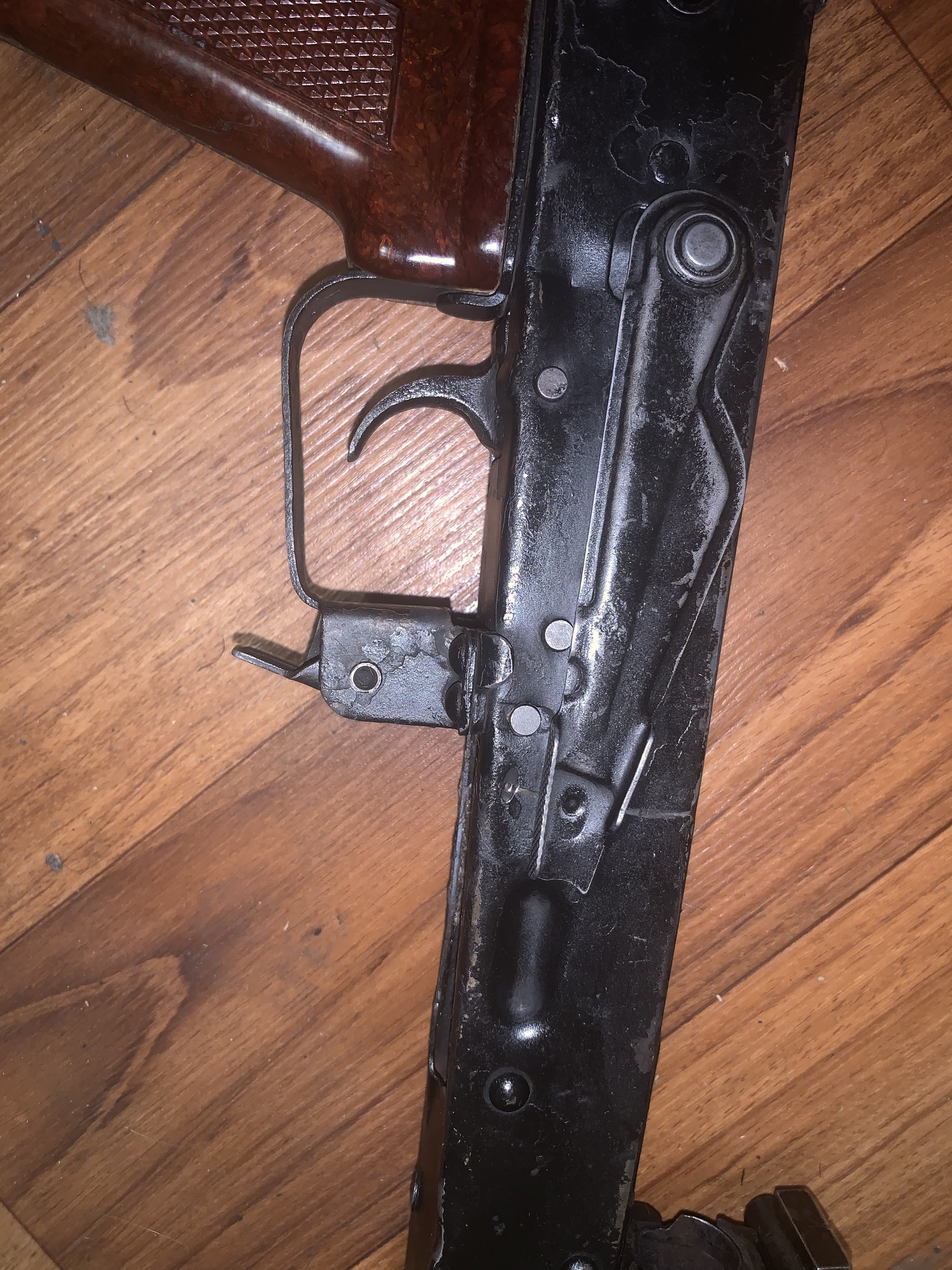

    та да, чоб и нет, но гдет шот нарушено, рельсы кривые, даже немножко вверх, там подтерто, вот мм и не достает.
    вариантов с кривой коробкой уже много открывается на самом деле.

    вариант первый новая личина.
    вариант второй выколоточки-оправочки-молоточек.
    вариант третий, забыть про схп и смирится с ммг

    Вкладыш спилен на горке подачи,из за этого и проблема

    а шо владыш? если личина с магазина не толкает?

    По идее рама упирается в магазин,нужно рихтовать СТВ. Коробку.

    тут и скоба с защелкой напрягают немножко

    ну так и я говорю, по представленым фото, коробку деформировало.
    рельсы вниз подавать, или зацеп под магазин с защелкой вверх, ну как вариант
