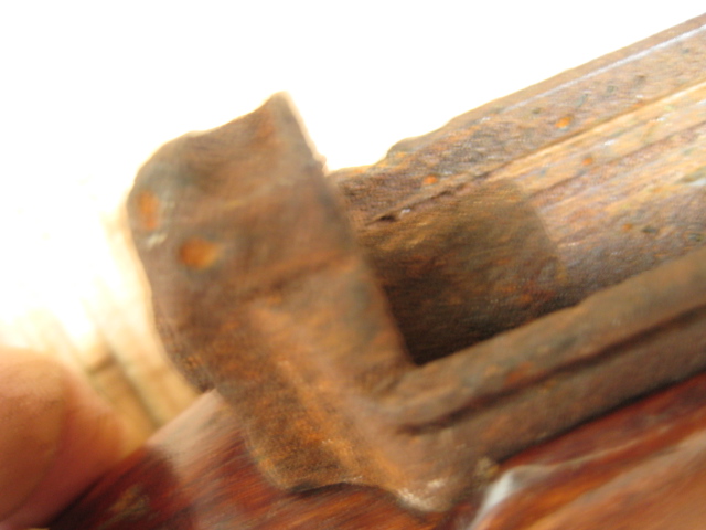

    Здраствуйте комрады!!! Подскажите как открутить ствол из рамы на винтовке СВТ!!! он там на ризьбе или он на гарячо посажен???:beer:

    .....грееш градусов до 300-400 затем в хол воду....перед тем как откручивать нужно выбить штивт из постели приц. планки выбить постель в сторону дульной части и затем против часовой выкручивать.....:beer:

    спасибо!!! а то я и так и сяк её крутил а выкрутить не мог

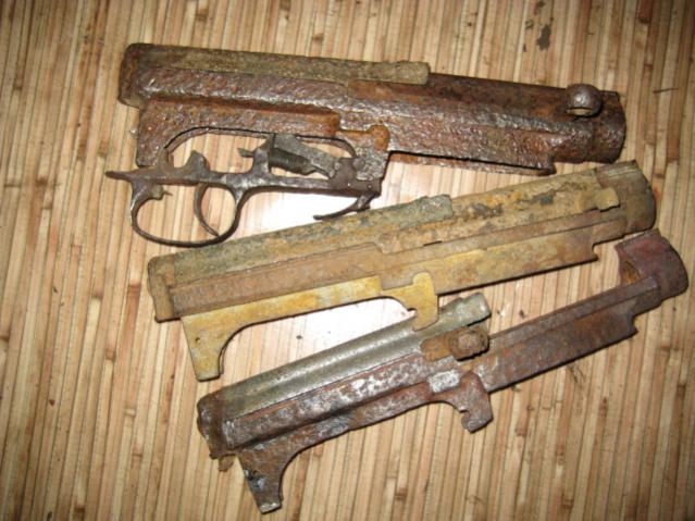

    Вот собственно и она!!

    Уже мелкие детали поснимал!!!!
    Винтовка по признакам снайперская была, ствол внутри никилирован и на раме пази для прицела есть

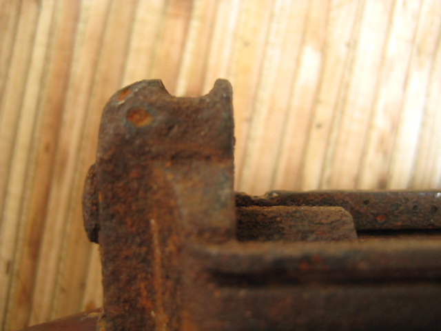

    чтобы она стала снайперской надо ещё пазик сверху на затыльнике ствольной коробки

    ну так тут же и есть такие пази!!!!

    а зачем его выкручивать хотите? На СВТ это оооочень сложно....
    Покоцаете.
    Если по факту - зажимайте ствол в тиски, намертво, сколько есть мочи+труба.
    И наставляя чем-либо бьёте по основанию приц. планки на коробке, тяжёлым молотком или кувалдочкой.
    Желательно бить через латунь, иначе основание пострадает, достаточно сильно.
    пазы по бокам - вон отлично видно их.

    та я уже передумал!!! ходел просто раму отдельно вытравить

    я без таких пазов СВТ не видел ни разу в жизни. так что не снайперская она

    насчет снайперского утверждать не буду. но лично видел ППШ и ТТ с никелированными стволами (хотя возможно и покрытие другим металлом белого цвета неподдающимся коррозии) само собой ни ППШ ни ТТ снайперскими быть не могли. выкапывал несколько снайперских трехи. на них стволы были обычными. без дополнительного покрытия. наличие пазов на СВТ теоретически может зависеть от завода изготовителя либо года выпуска. СВТ копаных лично находил и видел найденых товарищами десятка 3. пазы были на всех

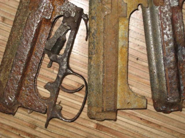

    вот снайперка!....разница видна?:D

    без паза который виден на моих фото штатный прицел не станет!!!! а фрезеровки по бокам делались на всех коробках более поздних мне за все время попалось только пару нефрезерованых....хотя если тебе приятно считать ее снайперкой -пусть будет снайперка!!!!:beer:

    Без паза стать - то станет, а вот при первом выстреле собьется. Паз сверху предусмотрен для фиксации кронштейна специальной чекой

    ....вот какраз несколько под рукой....

    .....ну это по умолчанию имелось ввиду....

    Скоко объяснячивать : без паза не то что слетит, а просто не станет, потому как внутри кронштейна пружина, которую нужно сжаь, чтобы вставить ТУ Ж ТАКИ разрезнУю чеку! :mad:
