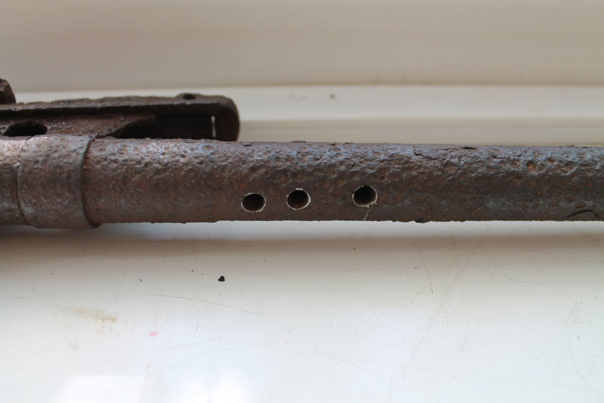

    А разве требования деактива не убрали из правил продажи? Лучше бы оловом залили. Или штифт под схп сделали. В цене себе обрубали порядочно. Отверстия - не панацея. Где-то писали, что пуля вылетает с тремя отверстиями. Вроде на ДП проверяли.

    Саме цей механізм для аукціону вже заливати оловом не потрібно. Оловом заливається лише коли нема отворів.

    Непонятно в некоторых случаях заливать ствол мягким металлом. Он же очень легко оттуда потом выливается, под действием температуры. Свинец или олово точно.

    Ну поэтому им и заливают чтобы потом легко удалить:).

    Чтобы его вылить надо нагреть дудку до 400град., а это не полезно для степени закалки материала дудки.

    Вставить заглушку(чопик из глины, мокрого дерева) и залить.Сколько зальется или сколько есть).
