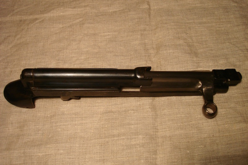

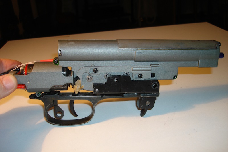

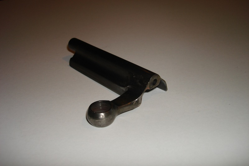

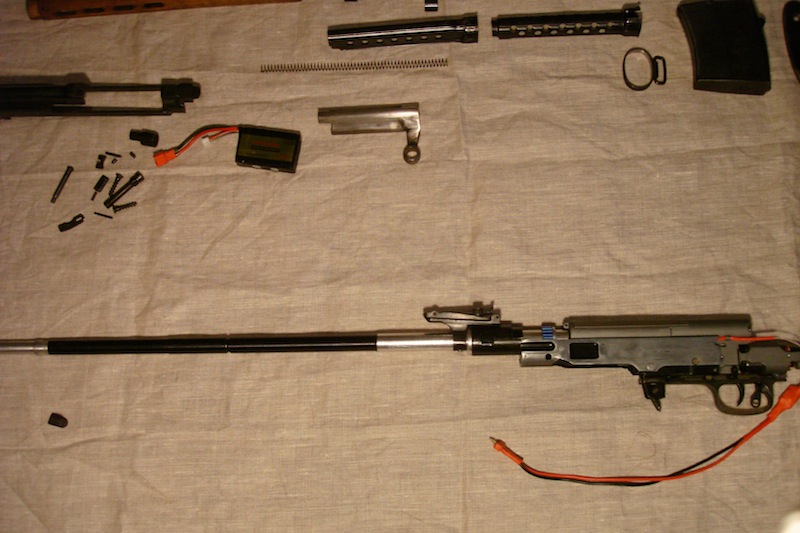

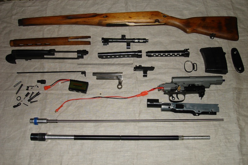

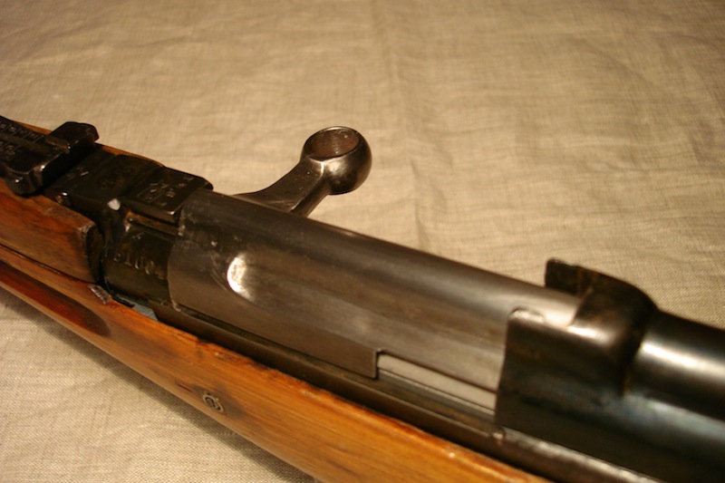

    Представсляю страйк-версию СВТ-40.
    гир от свд С.А.
    пружина sistema 130
    170 м/с

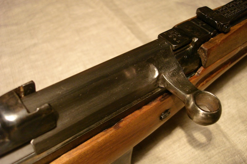

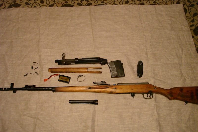

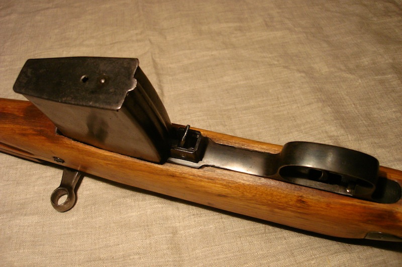

  3. Pastor
    Pastor Feldwebel
    262
    одесса Украина

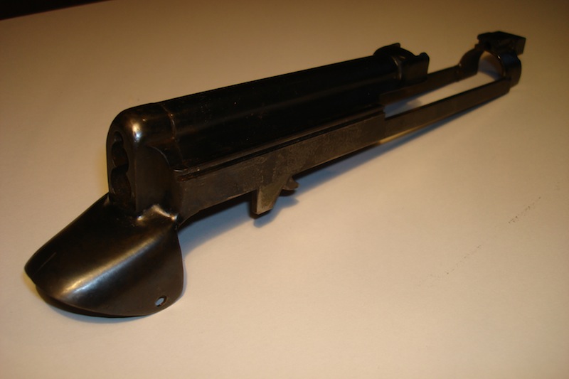

    Доп. фото.

  4. Янки
    Янки Stabsgefreiter
    109
    Киев Украина

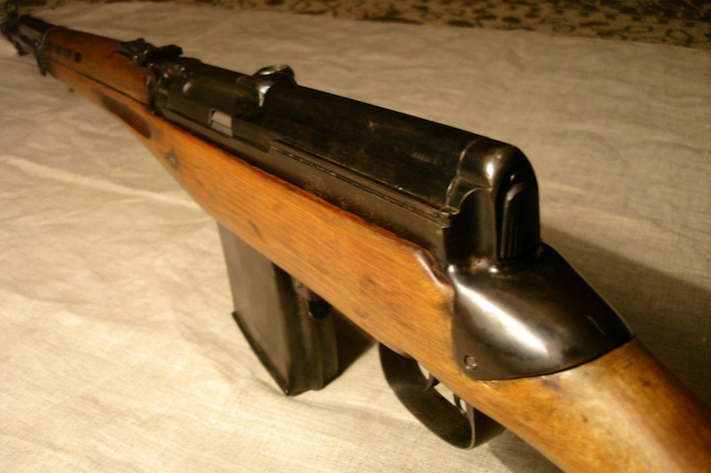

    Что тут скажешь-просто красота.Нисколько даже не сомневаюсь,что стреляет метко и далеко.По всем позициям респект.Вопрос:стрельба очередью заблокирована? И я так понимаю вынужденно пришлось усилить заднюю часть или это такой крепеж?

    У нас одна такая же ;)
    только мы дерево сами делали (чуть толще в шейку приклада). И ствольную коробку.

    осталось кронштейн, прицел- и все. Молодцы, отлично получилось. Какова стоимость работ, и какова стоимость (ориентировочная) в случае заказа?
    Рассматривается ли вариант отказа от ММГ ?
  7. Pastor
    Pastor Feldwebel
    262
    одесса Украина

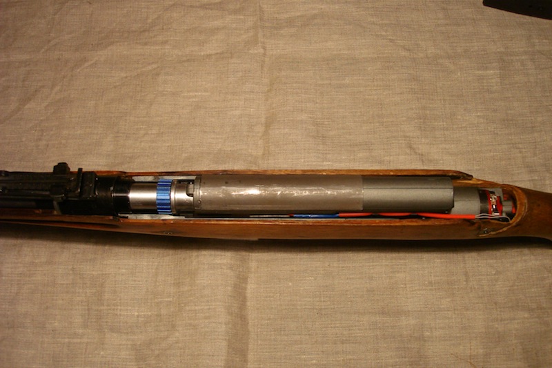

    ГИР СВД СА не имеет стрельбу очередями по определению. Задняя часть прекрывает половину мотора и усиливает устойчивость коробки для крепления крона. Отказываться от ОМГ не имеет смысла т.к. в этом весь смысл соединить папу с мамой и сохранить антураж. Стоимость: СВД от са + ММГ + тюн гира + оторванное время от работы = ?
    P.S. Оптику и крон уже имеем.
  8. Nob
    Nob Stabsfeldwebel
    717
    R2K0C9
    Кстати, был сегодня в Милитаристе, покрутил в руках свд от СА и от АиК.
    Последняя - спринговая. Чет подумалось- а не проще было бы поставить нутрянку от АиК? Да, болтовка, но зато в базе 150-160, не зависит от погоды (практически) не нужно резать оригинальное дерево и ставить полухомут для усиления.. Но это так, мысли в слух, навеянные отсутствием автоматической стрельбы на СВТ.
    Когда я задавал вопрос о стоимости, подразумевалось общая стоимость с учетом брака на изготовление прототипа. Дальше ориентировочная стоимость в принципе вычисляется легко)
  9. Pastor
    Pastor Feldwebel
    262
    одесса Украина
    У меня есть К98 тонака. На газе 185 на СО2 242-248 с оптикой "Болтовка". Но стрелять с оптикой в страйке полу-автоматическим режимом, гораздо интересней. Второй шар точно идет по адресу. Но если есть интерес вставить спринг на СВТ и сохранить антураж затвора и покрышки и т.д. то надо делать. Только для начала нужно купить все это... а потом туда-сюда.

  11. Ramazan
    Ramazan Oberschütze
    126
    Kiev
    А как у Вас на 130й пружине получилось 170м/с?
  12. Pastor
    Pastor Feldwebel
    262
    одесса Украина
    Это ошибка в посте. Фото и текст выкладывал мой друг, ну и ошибся. 130я стояла в начале для проверки (147 м.с.) Теперь стоит 150я.
