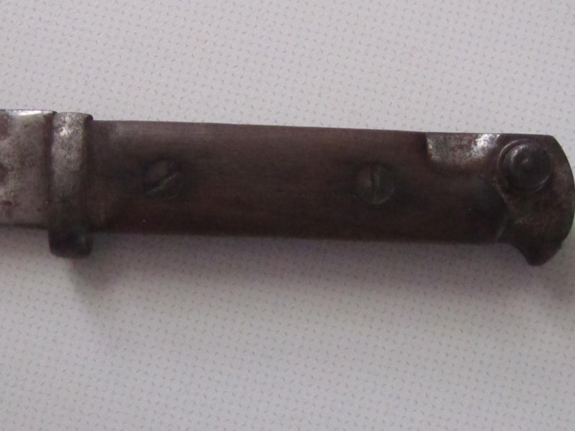

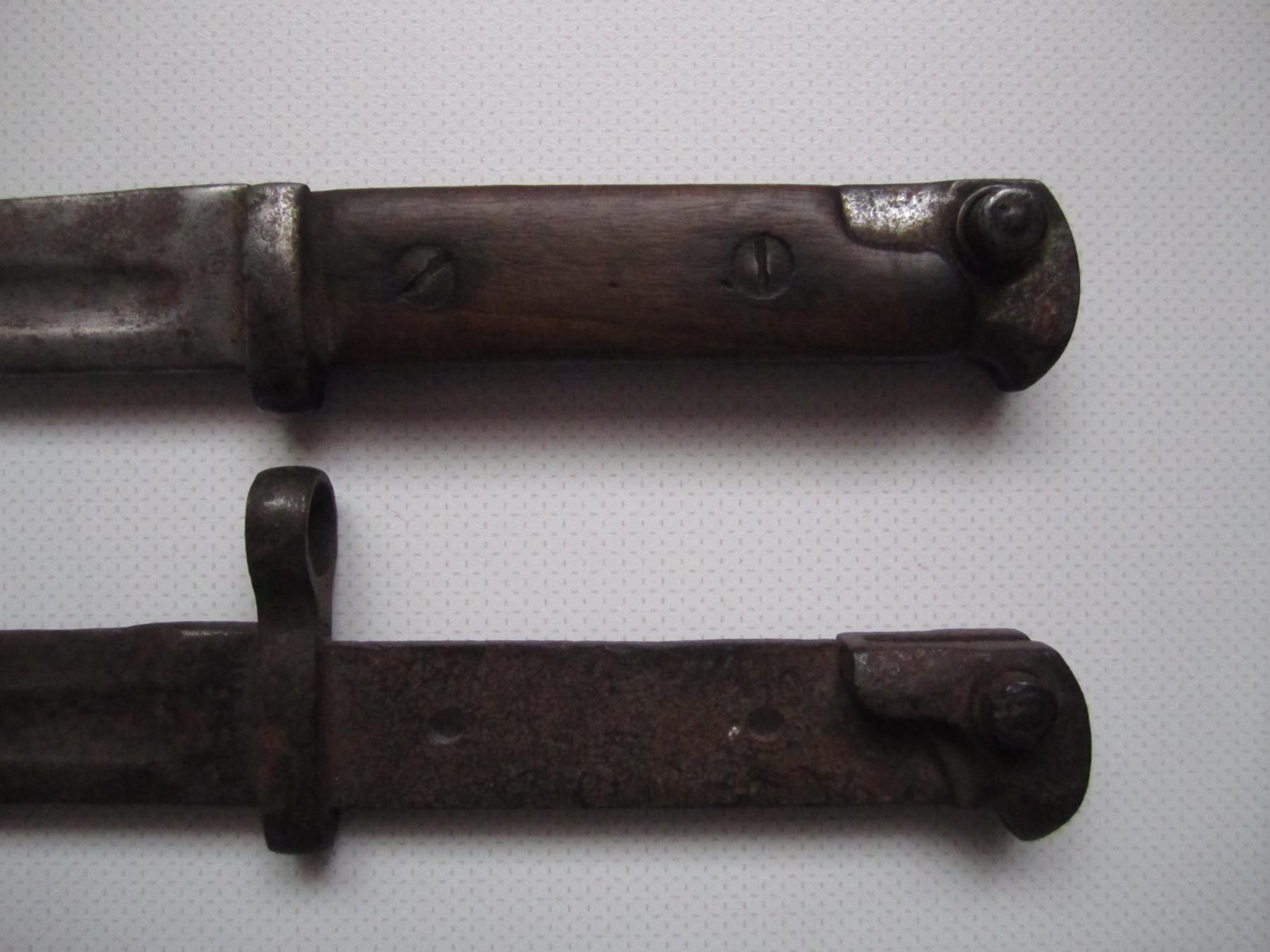

    Вот, порылся в закромах и нашёл ещё одну светку.
    Хочу ухо от неё переставить. Отнёс местному "кулибину", а он пыхтит, мычит и сапит- не может разобраться, как правильно снять это ухо.[​IMG] Поделитесь опытом или ссылкой на опыт, как это делается. Заранее благодарен[​IMG].

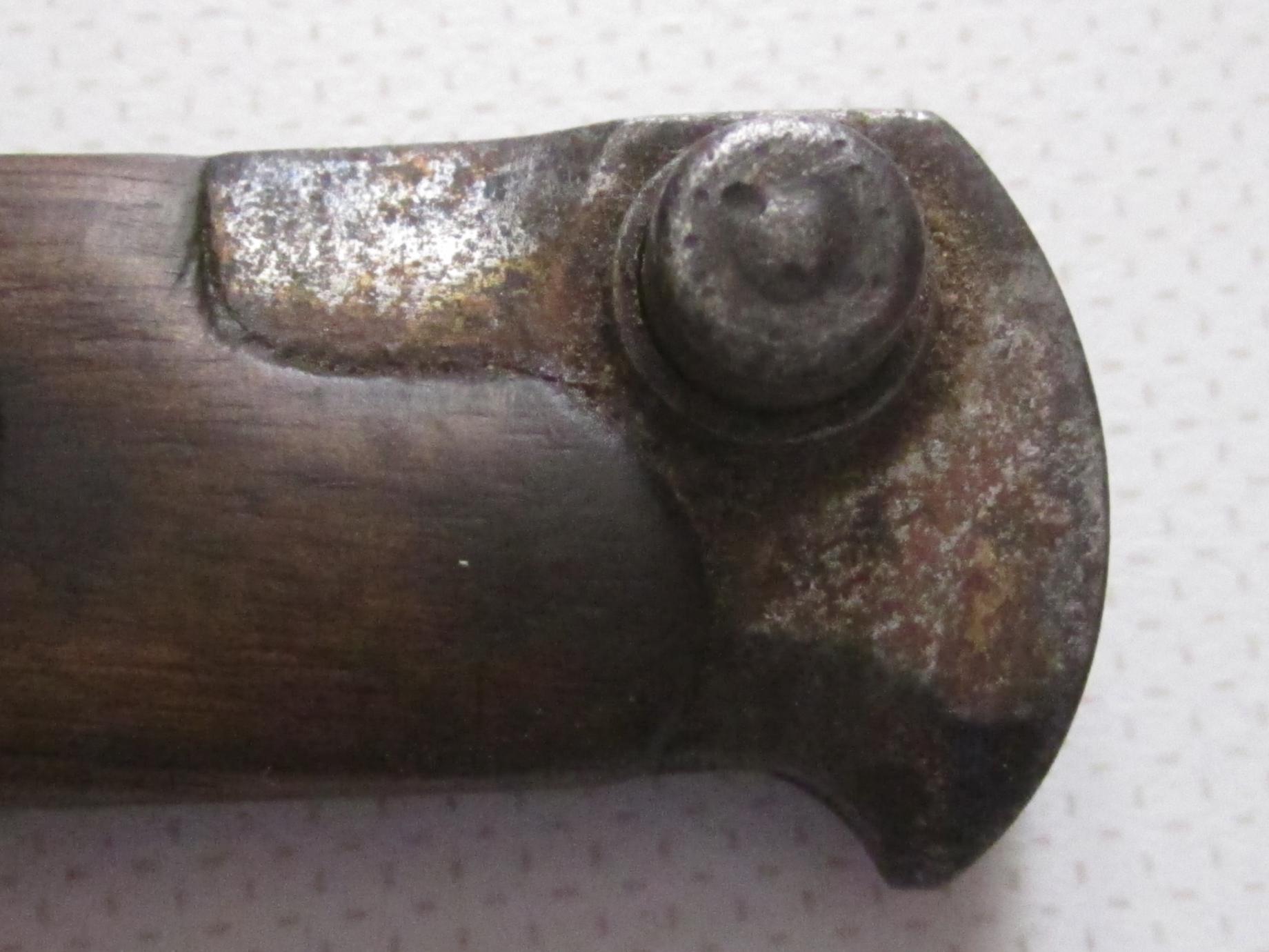

    ее снизу одевали, а головка на заклепках вместе с гардой. Тока сверление с гемороем, или рукоять надвое резать и потом варить - что есть варварство и непотребтво. Уж лучше как есть ее оставить - кому надо пусть делает как захочет.

    В каком месте в навершии заклёпка?
  14. vivat
    vivat Stabsfeldwebel
    4.435
    Украина Винница
    Внизу в вырезе,одна заклепка,выбьется не проблема.
  15. j.wais
    j.wais General-major Клуб взаимопомощи
    7.121
    Галичина
    Покажите пальчиком.

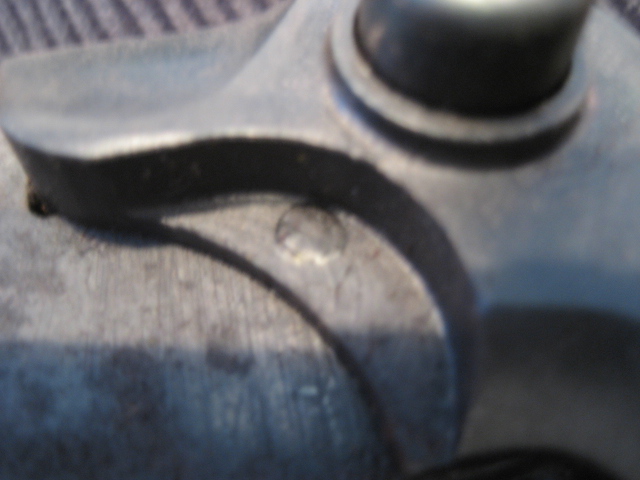

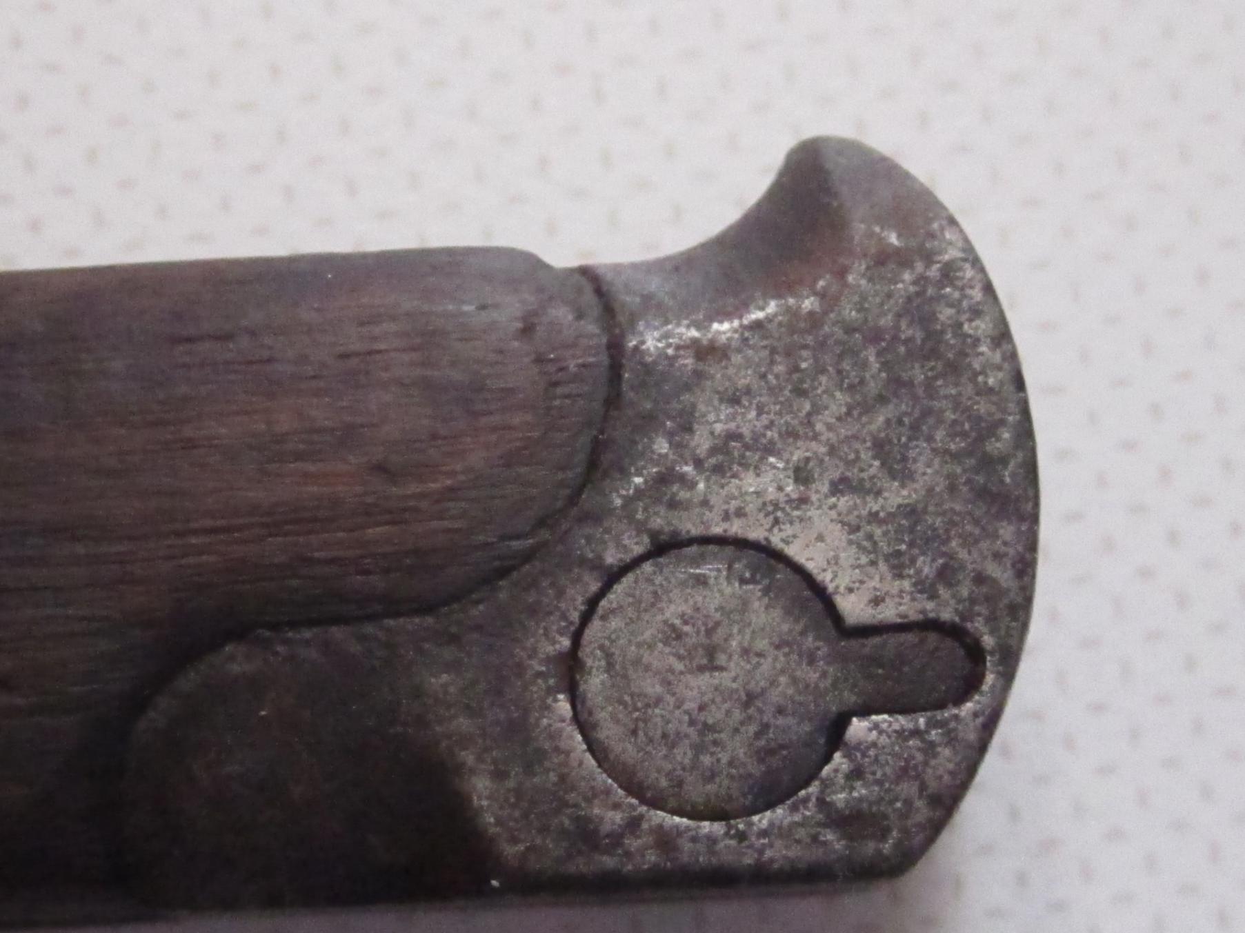

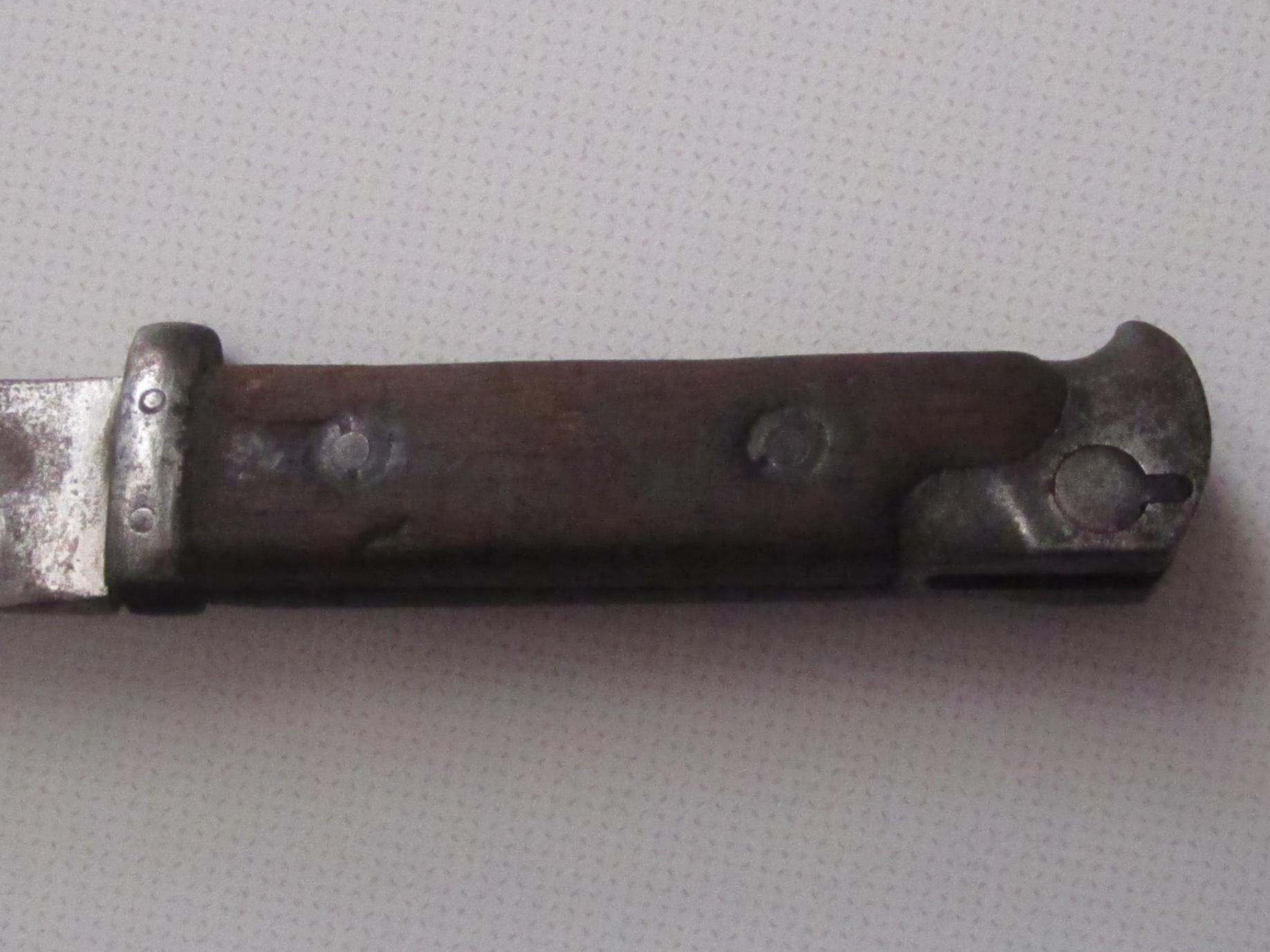

  16. vivat
    4.435
    Украина Винница
    Очень не хотел разбирать..Надеюсь видно?Вібить заклепку и сбить голову,на перекрестье заклепки вісверливать не надо,не попадете,надо просто вібить калиберной выколоткой,если не пойдет,нагреть.Удачи.
  17. vivat
    4.435
    Украина Винница
    Да,голову сбивать вниз.
