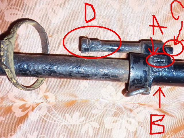

    Знающие помогити кто знает как розобрать свт-38, штифт А -вибив,
    Поршень D - викрутив, а што делать далее не знаю, В - есть вроде штифт,
    как розбирается С, или не стоит :beer:

    Как снять надульник???

    1. Выкручивается газовый патрубок D
    2. Выталкивается назад газовый регулятор С
    3. Выбивается чека А
    4. Надульник скручивается со ствола.

    Там резьба мелкошажная и довольно большого диаметра. Рекомендовал бы поотмачивать в ВД, керосине, погреть и прочее... Одно НО: если решите применять грубую силу, в виде молотка, то газовый поршень и регулятор лучше поставить на место (резьда целее будет). держит только А.
    ЗЫ. попробуйте покачать в разные стороны, оно обычно не до упора накручено.

    газовый поршень и регулятор поставил на место, чека А вибыв, пробував скрутить зажавши в тески газовим ключом, грив на газу 5 раз и остужував у воды не поддаеться.
    Хто што може посоветувать ?

    там резьба м15х1 правая нужно хорошо прогревать желательно горелкой

    плюс эта винтовка окрашена автомобильной краской вместо воронения.
    до покраски надульник снимался, только это было года два назад +-

    система стопора анологична свт40

    Разница лишь в том, что 38 садилась еще на "горячую".
    Лучше попробовать метод нагрева (но не до красна) и не охлаждать в воде, а дать немного остыть на воздухе и попробовать раскрутить.

    На нём нет никакой резьбы ?. Просто вытолкнуть (выбить) в сторону где откручен газовый патрубок ?.

    Все правильно. Просто выталкиваете.

    Спасибо за помощь !. Попробовал и всё получилось.
