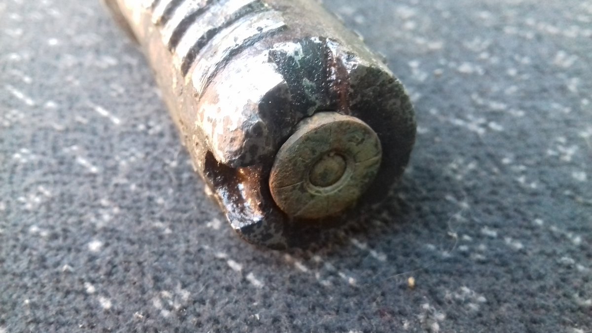

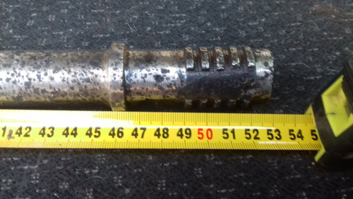

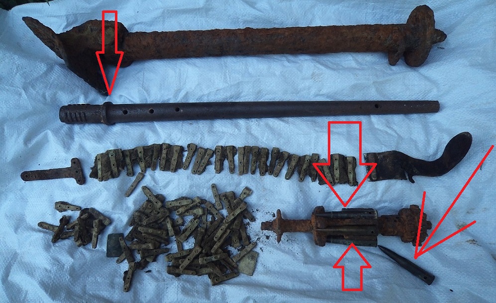

    Всім вітання підкажіть будьласка від чого труба ? Дякую за допомогу

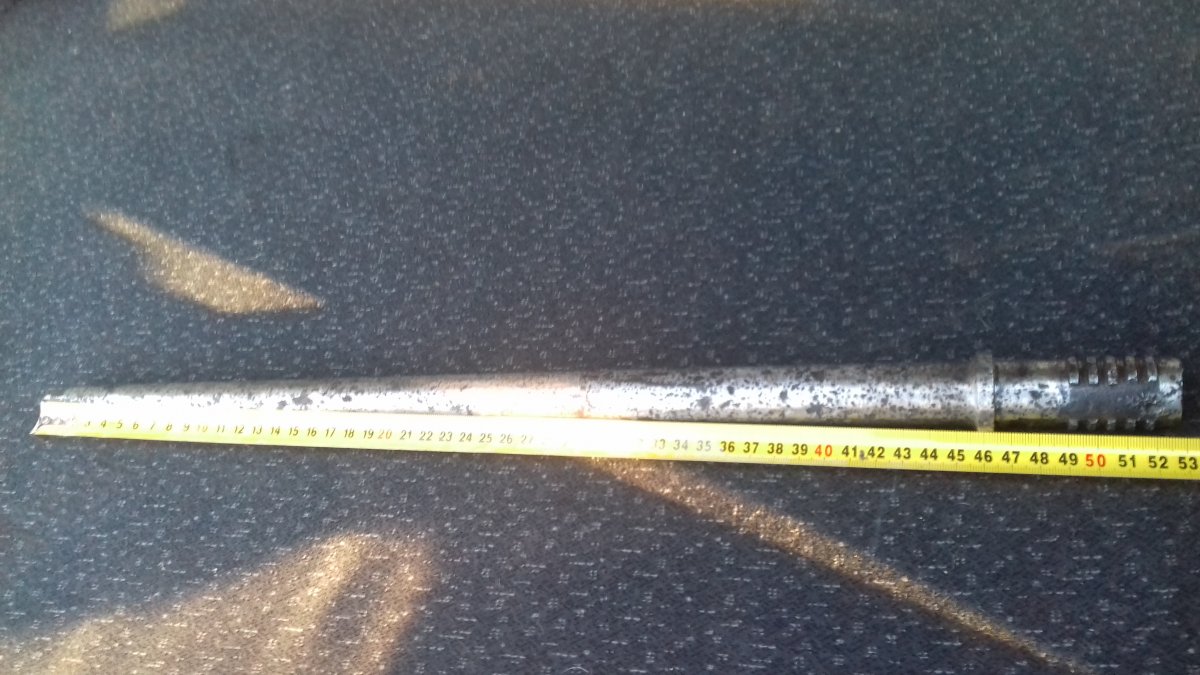

    Вибачаюсь фото тільки такі . хоть підкажіть в якому напрямку шукати ?

    ...8-мм кулемет сист. Шварцлозе Мод.07/12

  4. bikss
    bikss Oberfeldwebel
    61
    130
    1.792
    Дякую за допомогу

  7. Bandera2
    Bandera2 Stabsfeldwebel
    2.595
    Біля лінії Арпада

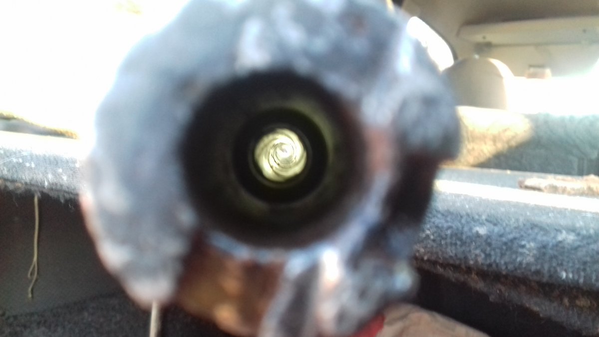

    Яка довжина ствола і під який патрон?
  8. A10A
    A10A General-leutnant
    23.981
    Київ, Україна
    ...судячи із фото - "звичайний", тобто - 8 Х 50 R (L = 530 мм)

    Завтра перефоткаю і переміряю

    І дайте фото середини ствола і патронника.

    Певно малося на увазі перествол під 8х56 і, здається, під патрон маузера.

    ...от ще такі :
    8×56 мм R;
    7,92×57 мм; (у 7,92-мм "чехів" довжина люфи 600 мм)

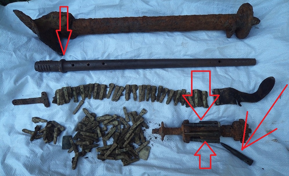

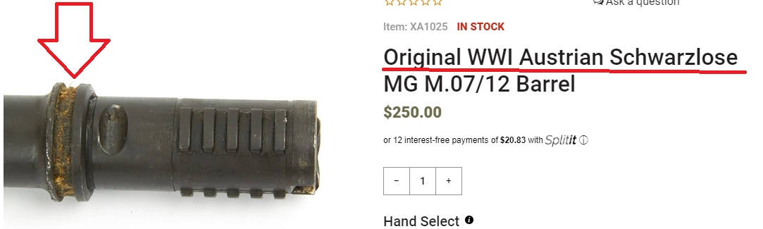

  17. A10A
    23.981
    Київ, Україна
    ... та, взагалі - ті (кулемети 6,5 мм) - то замовлення (Швеції, Греції, Голандії) і зразу були в такому калібрі (тобто це не переробка)...

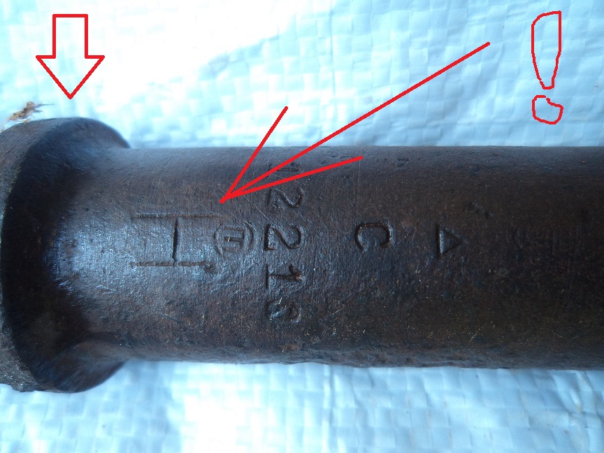

    ... у тому-то і справа що (нАочно) визначити наче МОЖНА, але де і якаий то ствол - треба знов таки заглядАти у набійник :
    ось мУдра мадярська цитатка :
    "...Важкий кулемет Schwarzlose Модель
    07/31 Schwarzlose Géppuska 07 / 31.M Schwarzlose 07 / 12.M
    залишався на діючій службі в Угорщині після Першої світової війни. Починаючи з 1931 року, деякі кулемети Schwarzlose були модифіковані для використання патрона 8х56мм 31.M 'Hegyes', вони називаються Модель 07 / 31.M. Набійник було повторно перекалібровано під новий патрон та встановлені нові (метрОві) поділки. Дульна швидкість зросла з 580 м/с до 700 м/с. Нова госра (конусоподібна) куля не утримувалася набійником так , як стара циліндрична тупоноса куля. Під час стрільби загострена куля повинна була пройти кілька мм без належного зчеплення із нарізами та обтИснення зразу за набійником. Це спричинило втрату тиску та функціональні проблеми. Щоб усунути цю проблему, цю ділянку стволА піддавали холодному пресуванню для досягнення меншого внутрішнього діаметра до того, як камера просвердлювалась. Цей метод збільшив дульну швидкість до 730 м / с і забезпечив кращу надійність..."
    А тепер дивчться СЮДИ :
    Фото 1 - Англійці клянуться, шо то ОРИГІНАЛ (тобто 8Х50)
    Фото 2 і 3 - наш комрад піднЯв - маркування, як на 95-му, набої - відповідні - паза під сальник НЕМАЄ
    З.ЬІ. ...випливАє, що у T.С.-а - мадярська люфа 8Х56R ??
    Bandera3, Мансур Львович, ArtBorsuk та 2 іншим подобається це.

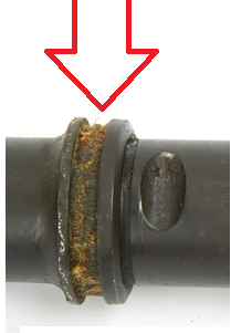

  21. yuro
    yuro Stabsfeldwebel
    653
    Доброго дня.
    Ось як виглядає проточка під сальник на мадярському 8х56
    На другому фото проглядається клеймо Н

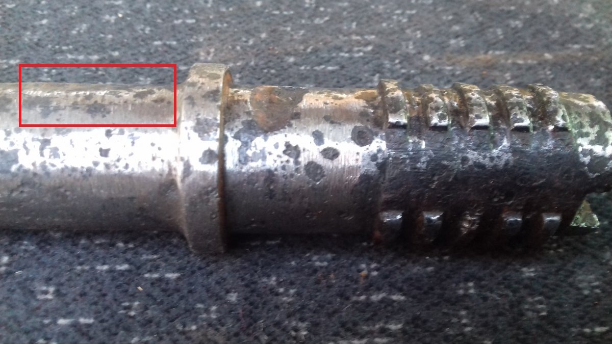

  22. A10A
    23.981
    Київ, Україна
    ...й не стверджував, що там має бути такЕ.
    я запитав - вВашому випадку те місце якЕ ?
    ...так, там помилка - ствол 7,92Х57 начебто повинен мати 630 мм (писав по пам"яті)

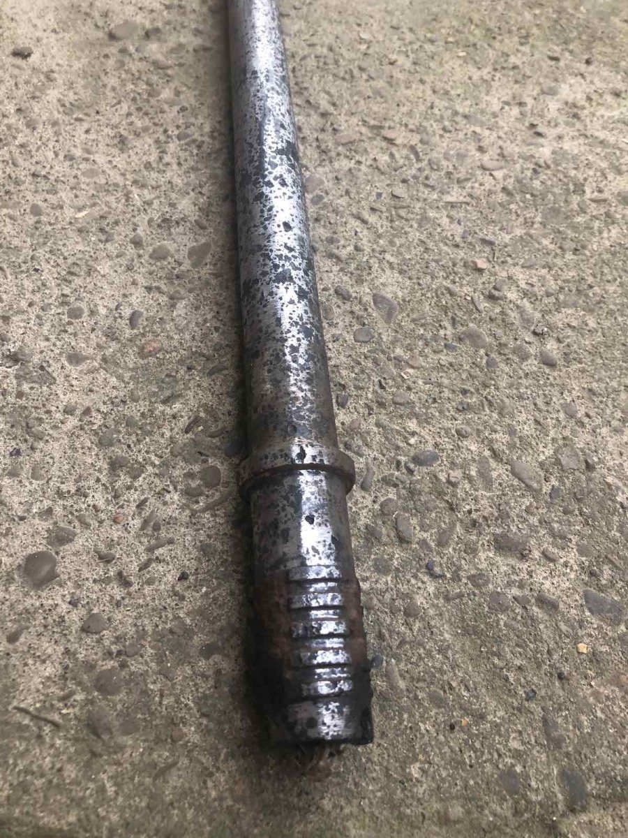

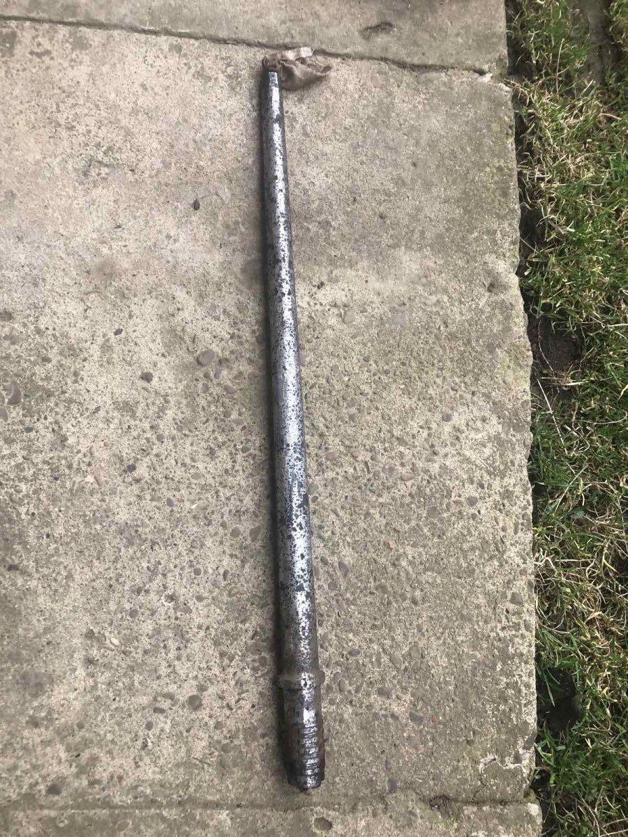

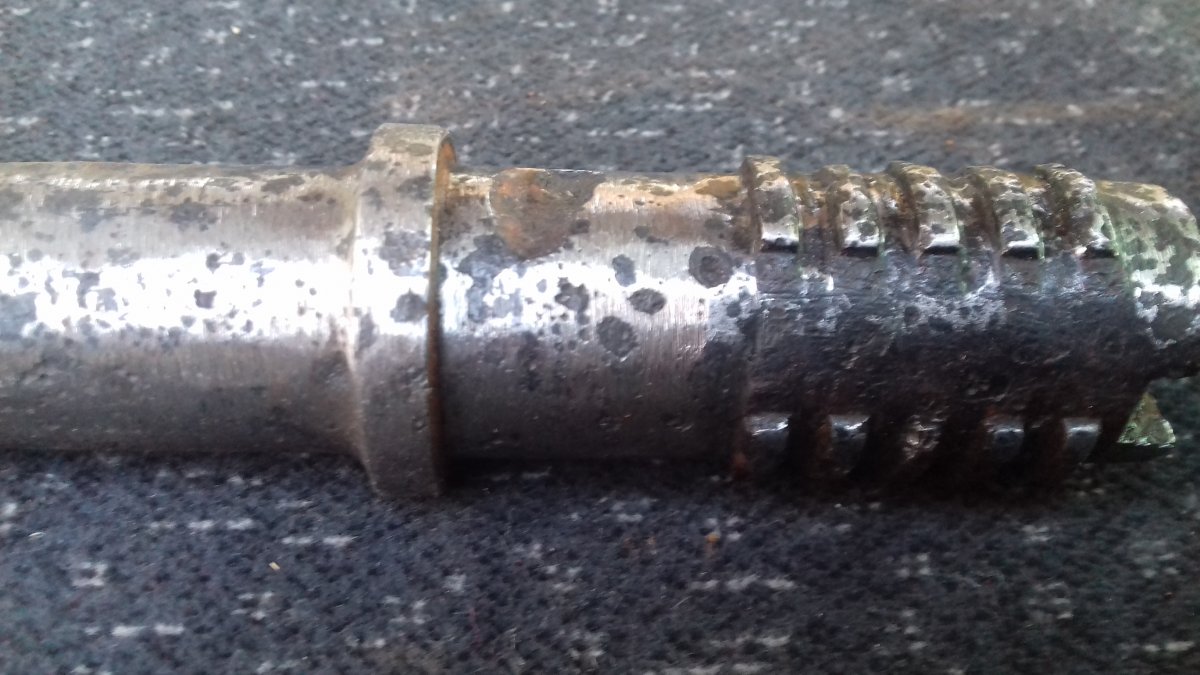

  23. bikss
    bikss Oberfeldwebel
    61
    130
    1.792
    Трошки пофоткав було 2 шт і ключ

  24. Bandera2
    2.595
    Біля лінії Арпада
    А калібр 8*50?
  25. A10A
    23.981
    Київ, Україна
    гАрний...
    ...ось наче як буква "Н", тобто 8 Х 56
    (у 8Х56 патрон 8Х50 входить зі свИстом)
    \Lisovik/, yuro та Мансур Львович подобається це.
