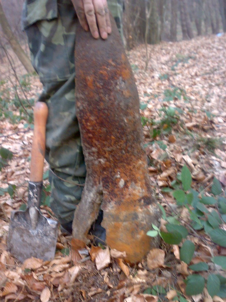

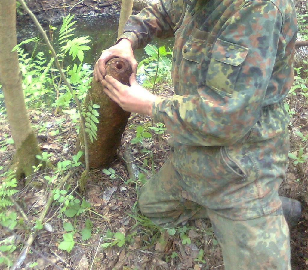

    помогите определить чей и схемку если имеется. Скорей всего советский там же еще 152мм совки бывают. калибр более 20см точно не мерял. поясок латунный. в жопе донник

    Думаеццо не 210,а 203 мм бетонобойный снаряд г-620.

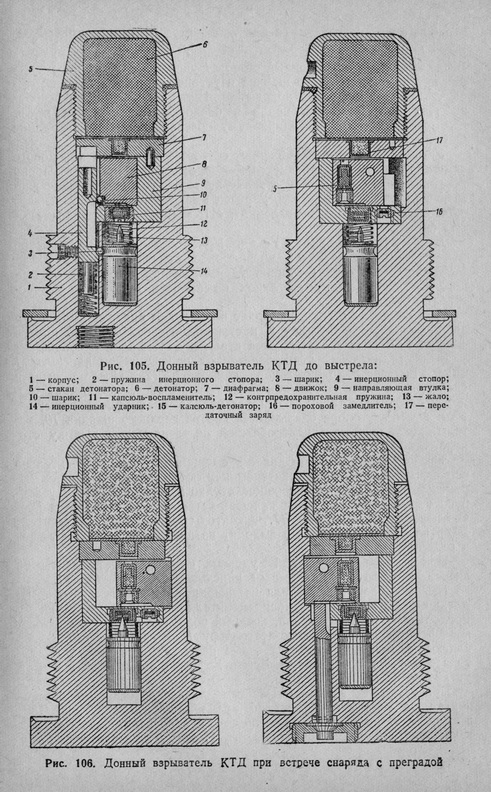

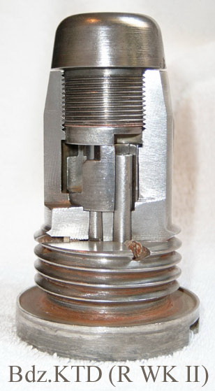

    а что за детон там? он из белого нержавеющего метала и медный пиптик по центру для постановки на боевой взвод. может у кого схемка имеется?

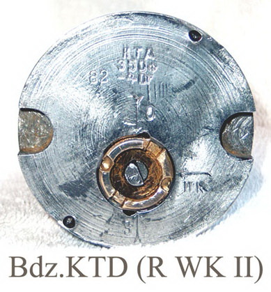

    Ну в ДАННОМ снаряде стоит скорее всего КТД...

    128
    2.666

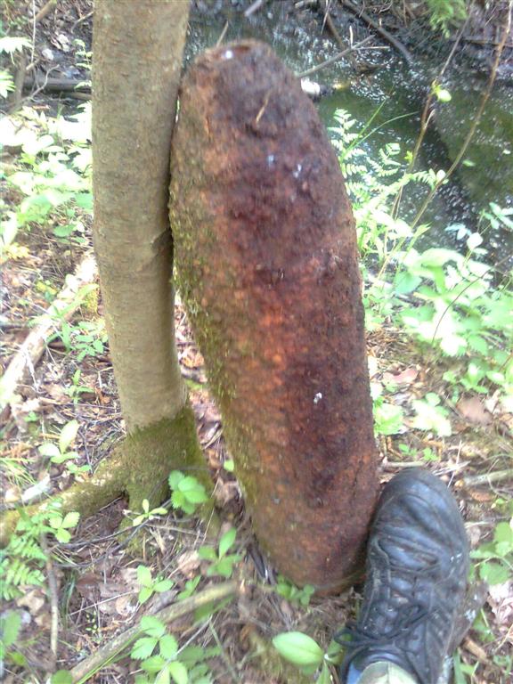

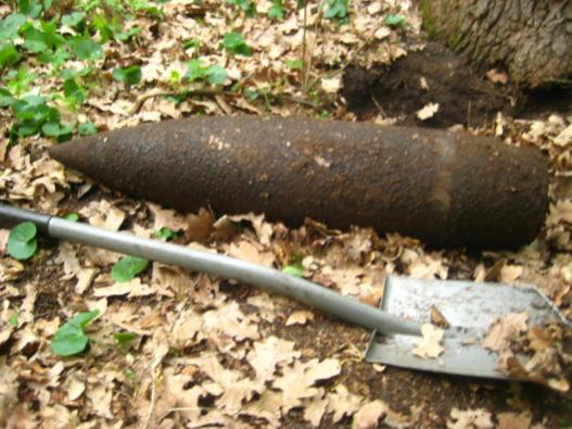

    Когда то попадался такой же самый кабанчик , но что это за снаряд ответа так и не получил .... может сейчас кто подскажет
    Калибр однозначно за 200
    Голова алюминиевая, донника вроде бы не было
    Склоняюсь что это 203 мм от гаубицы Б-4, но вроде бы где то читал что на эти снаряды не ставились алюминиевые головы в связи с чем это может быть и 210 мм немец
    так ли это ?

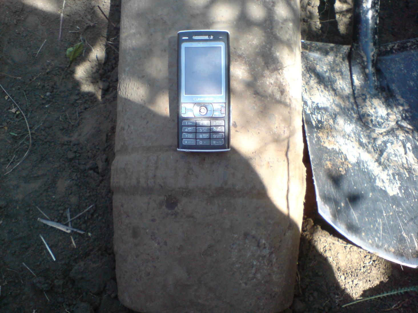

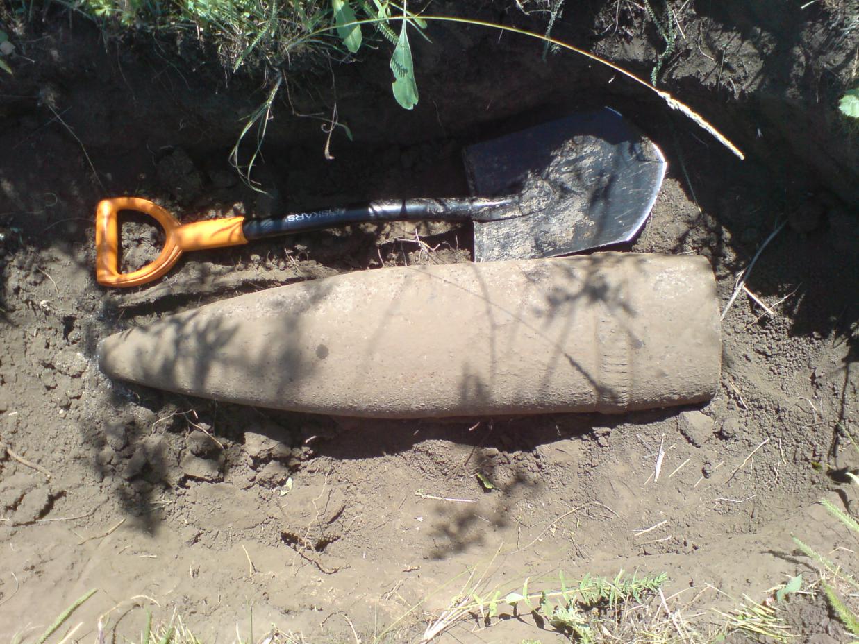

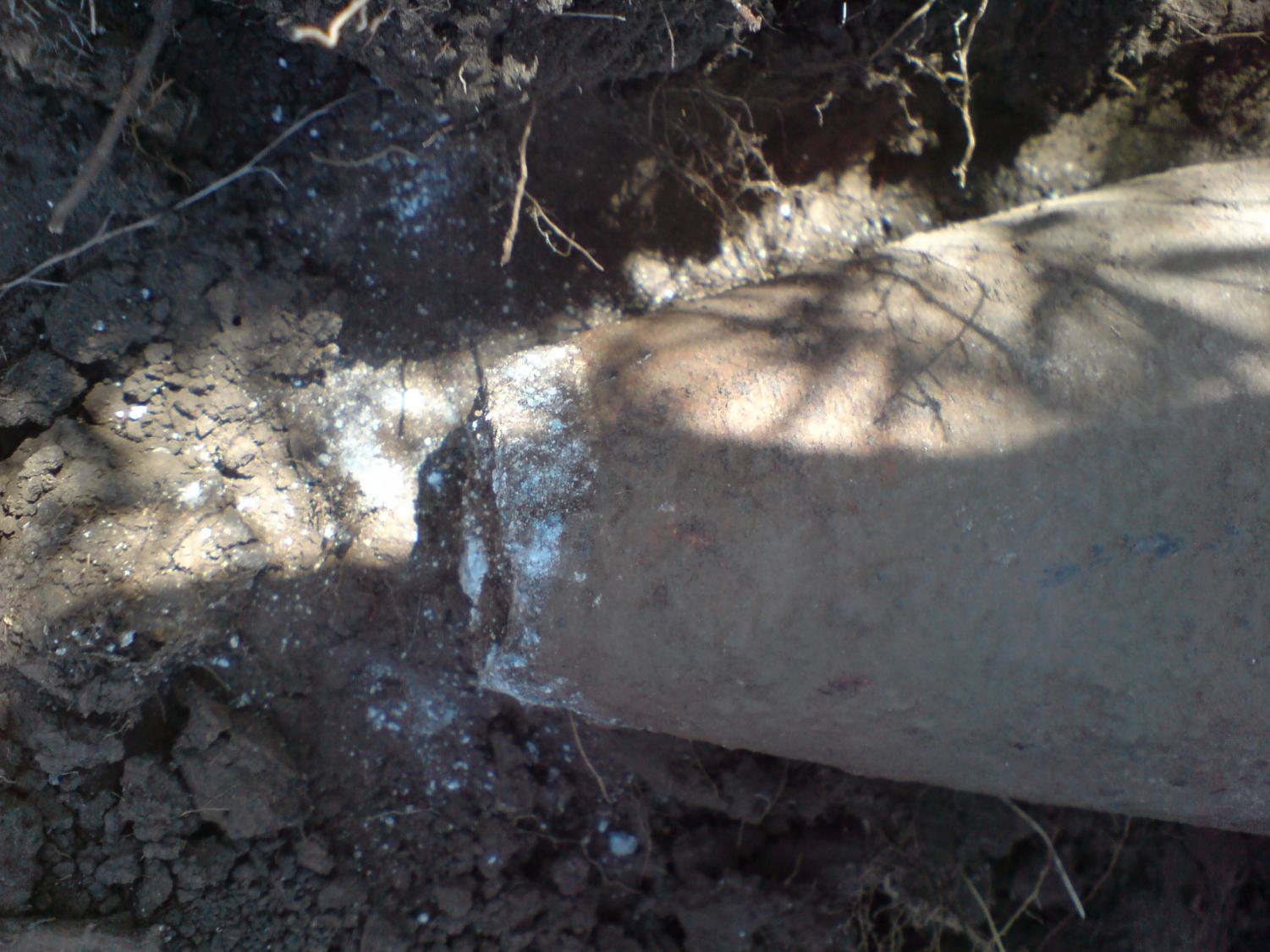

    Если автор не против, тоже предложу на опознание одного свина. Калибр либо 203 либо 210мм (точно нечем мерять было), взрывак отсутствует. Поясок почти в самом низу, в паре сантиметров от дна.
    Есть предположение что француз, т.к. недалеко подняли несколько взрываков 24\31 Mle 1899-1915.
    Спасибо! :beer:

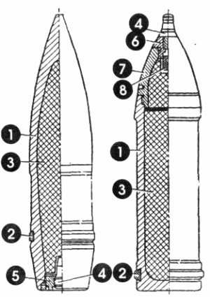

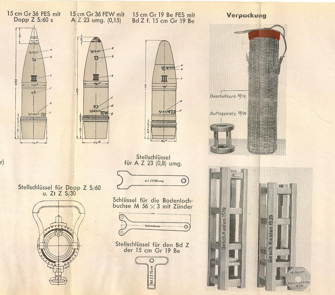

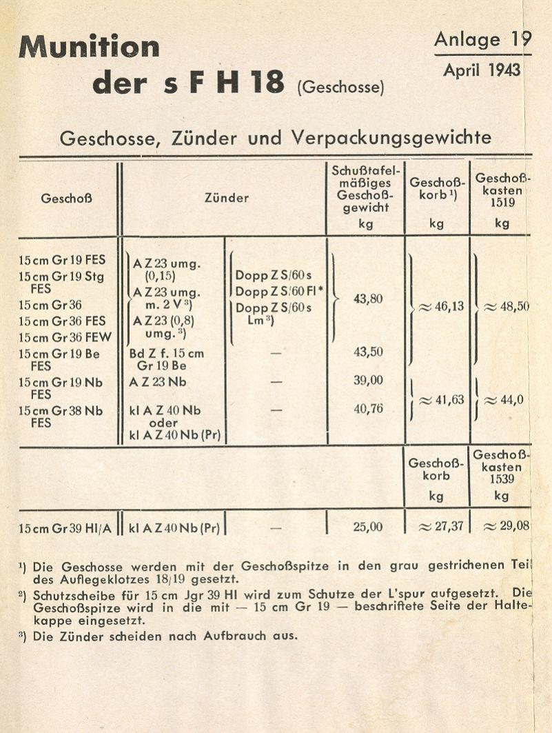

    У страха глаза велики, это обычный 15cm Gr.19. Дымовой или нет - не знаю. Скорее обычный ОФ.

    Я за него и написал.

    Комрад , при всем уважении к Вам хочу сказать что Вы всё таки ошибаетесь
    Длинна рядом лежавшей лопаты равна 83 см , а максимальная длинна снаряда которые приведены в таблице 68 см ( это со вкрученным AZ) , то есть разница существенная .
    Со страхом у меня всё в порядке по этому с уверенность могу сказать что его вес порядка 90-100 кг , что больше указанных в таблице 40 кг
    По этому всё же склоняюсь что калибр снаряда более 200 мм
    С ув. Женя

    Комрады , этот снаряд найдет ещё два года назад и его там уже давно нет ....
    А информацию по нему хочу найти так как они частенько попадаются в моих краях

    У меня хреновый глазомер, это верно и все знают.
    Но 172\203\210\240-мм ОФ снарядов дальнобойной формы с одним ведущим пояском у немцев не было.
    Тем более, мы имеем железокерамику или биметал — на войну в таком калибре это только немцы.
    И там вверху темы лежит настоящий 203-мм. Размеры рабочей части у фискаря длинного и короткого — одинаковы. Можно сравнить :)

    20см ганс с 2мя поясами....
    у вас с одним поясом - 15см

    Вот чистый 210 с одним пояском.

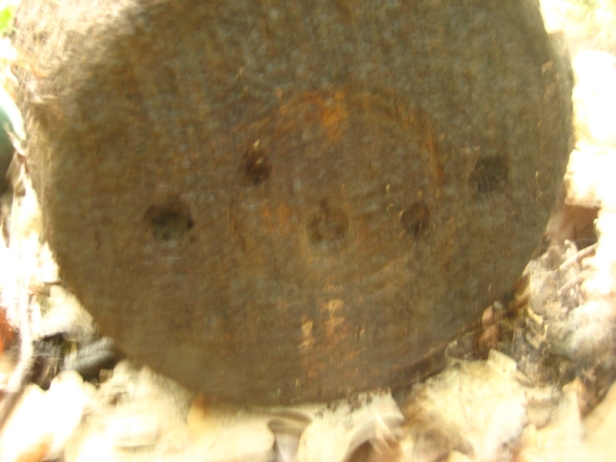

    Приветствую комрады!!!

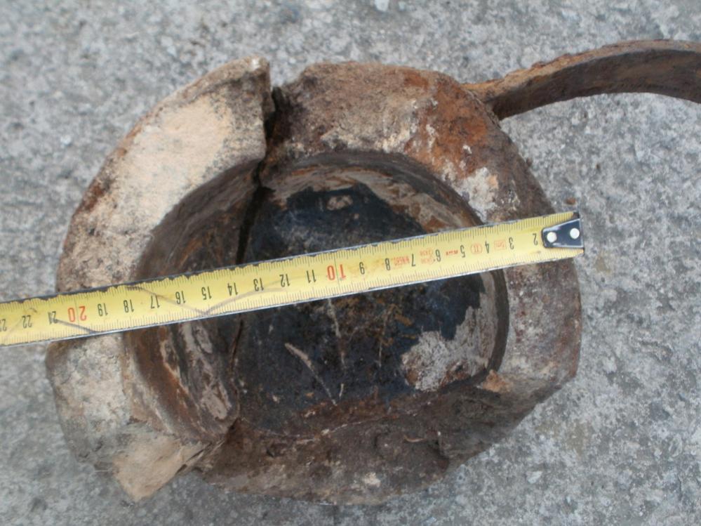

    Сегодня на копе снова попалась пара таких же самых кабанчиков и вот такая жопка от них ( фото самих снарядов нет , так как мы их даже не стали раскапывать )
    Как видно по первому фото, снаряд такой же самый как и в моих предыдущих постах
    Толщина самого донца 19 см , то бишь это не 150мм и не 172
    снаряд немного расколот , по этому точно померить нет возможности , но склоняюсь к тому что это 210 мм
