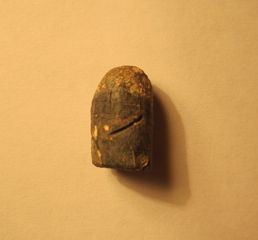

    Собрались вот такие свинцовые пули. Знатоки подскажите от какого оружия и период их использования?? И если можно дайте ссылочку, где можно почитать самому для ЛикБеза..
    Пули с лева на право:
    1. Калибр 18 мм, высота не известа, пуля повреждена
    2. Калибр 15.5 мм, высота 26.5
    3. Калибр 11 мм, высота 28
    4. Калибр 10.5 мм, высота 15.5
    Заранее премного благодарен за определение и за информацию для ликвидации безграмотности.

  4. ZloyTurist

    Location:
    Ukraine
    А по 3-й, тупоконечной???

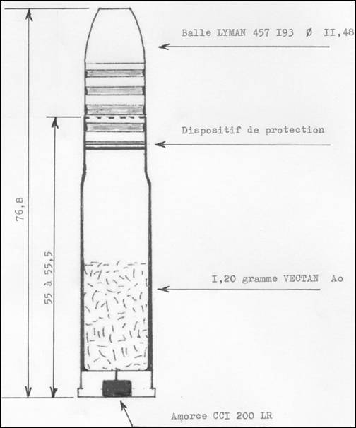

    скорее это Гра 11х59Р, американского производства.
  7. ZloyTurist
    ZloyTurist Stabsfeldwebel
    1,217
    Location:
    Ukraine
    Для револьвера она кажись великовата...??? одна только пуля 28 мм длинны, на вес граммов 20 наверное, если не тяжелее..

    Я, это и имел в виду, Гра Lyman.

    патроны Гра американского производства были и со свинцовой безоболочечной пулей, такой как на Вашем фото, только длину ее сейчас не вспомню.На донце гильзы выбито Western. На Вашей пуле кстати остался след от кромки дульца гильзы.
  12. Механик86
    Механик86 Stabsfeldwebel
    993
    Location:
    Россия
    вообще Гра с оболочечной пулей-это поздняя и самая распространенная модификация патрона. изначально производился со свинцовой.
    http://www.municion.org/altres/11x59gras.htm

    Вот, по Вашей ссылке на Виолити- посмотрите страницы 53 и особенно 60 :)

    ...судя по нарезам - Гра (справа вверх налево, что вообще характерно для французов). Сравните с бердановской рядом (слева вверх направо, что характерно для Росии и всех прочих)...

    Понял, спасибо. Дайте плиз ссылку на литературу, почитать самому.

    Сегодня подборка свинцовых пуль пополнилась вот такой: калибр 9мм высота 15 мм.сердечника нет.Буду благодарен за определение.
