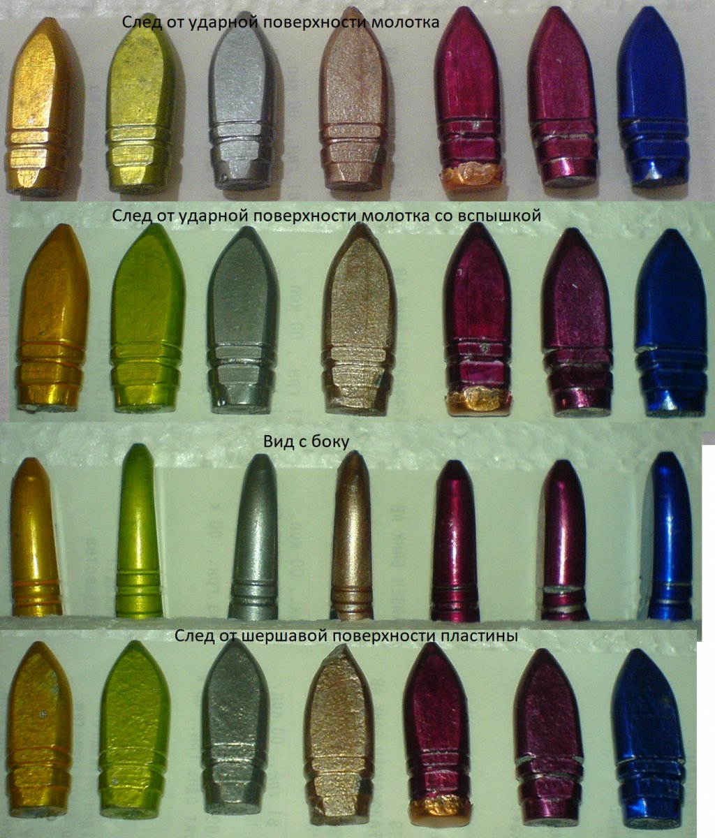

    В связи с возникающими вопросами по поводу стойкости покрытия провел некоторые тесты.
    Образцы цветов:
    Lemon
    Orange
    Lime
    Classic Grey
    Cupper (Медь)
    Christmas Red
    Ink Blue (Чернильный синий)
    Типы (способы) нанесения покрытия А и G. Тип А покрывает чуть более толстым слоем, тип G , более тонким но равномерным слоем.
    Покрытие наносилось на бракованные пули (без фанатизма, поэтому канавки кое-где без покрытия), состав 90/10 - Pb/Sb.
    После нанесения покрытия пули плющились молотком на шершавой металлической пластине.
    Результат испытаний на фото.
    Пули деформировал в такой последовательности: Серый, Медь, Лайм, Лимон, Оранж, Красный, Красный, Синий.
    Первые три типа просто деформировались. Лимон при ударах начал смещаться, а Оранж при втором ударе выскользнул, и набрав первую космическую улетел в неизвестном направлении.
    Так что я предполагаю что у покрытий лимон и оранж отличное скольжение.
    Эластичность покрытий примерно одинаковая. Самая высокая у Серого и Меди. Самая низкая у Синего и Красного (А).

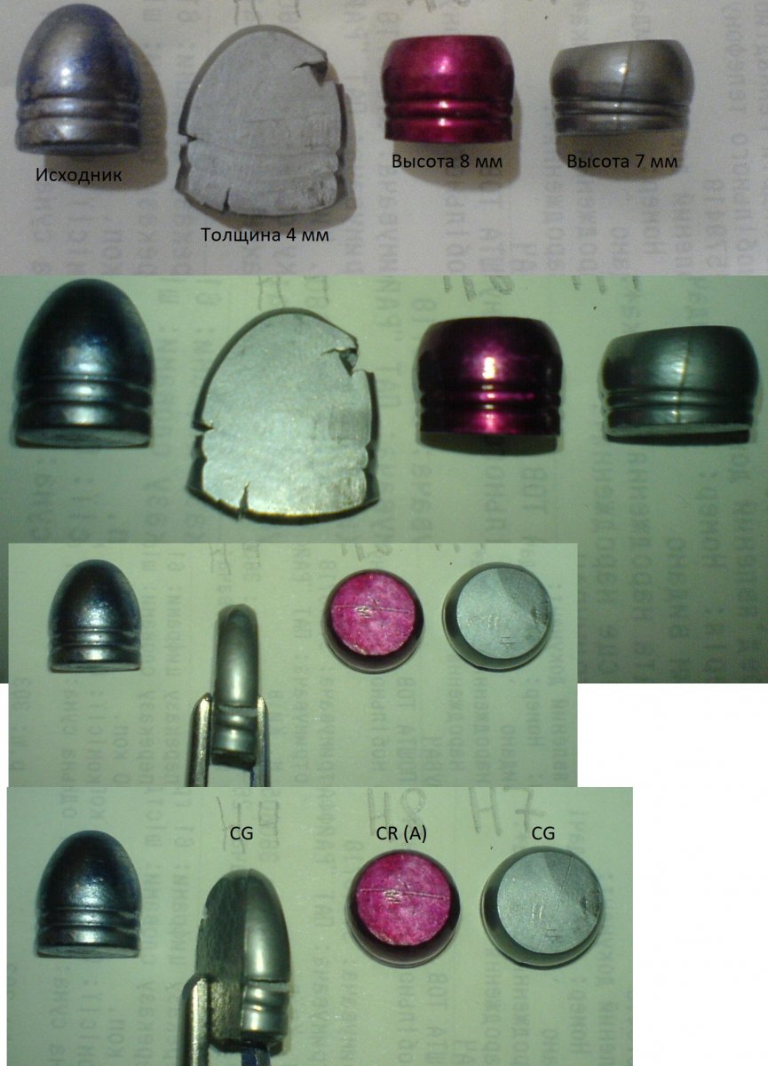

    Еще один тест. Пуля ПМ 1,5 R, материал хардбол, покрытие Серый и Красный (А).
    Ivan Drago, Сержито, GarguLL та ще 1-му подобається це.
