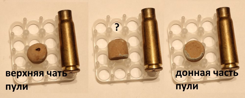

    Приветствую , Камрады!

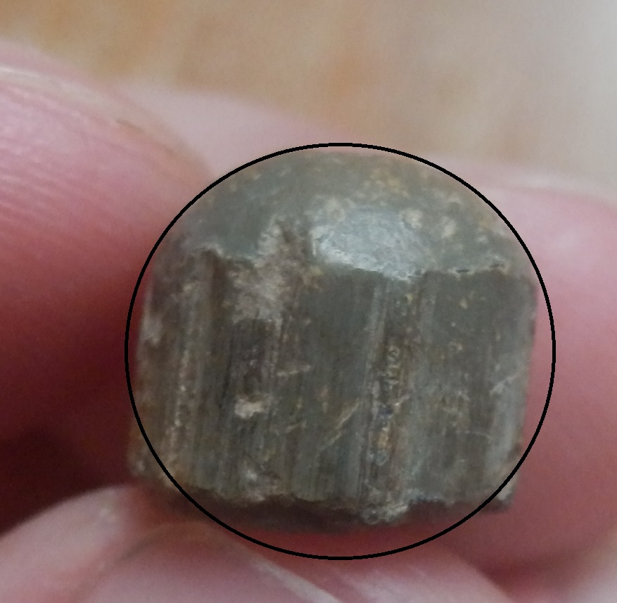

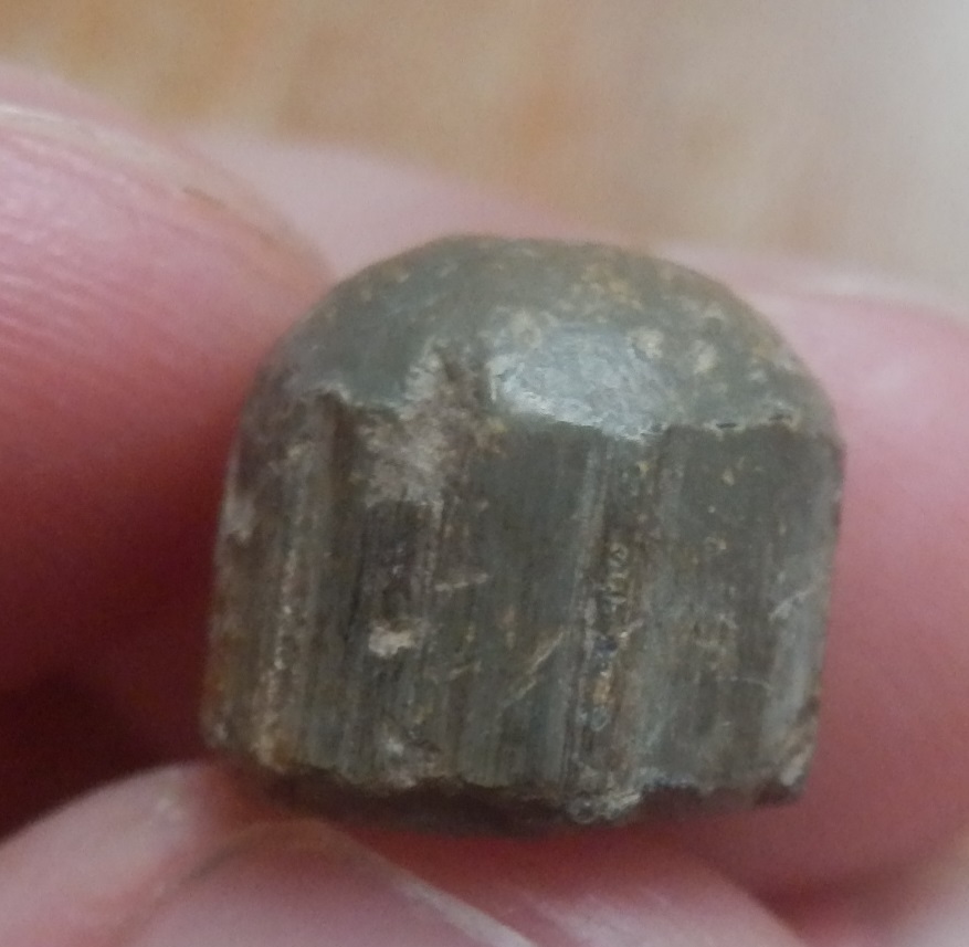

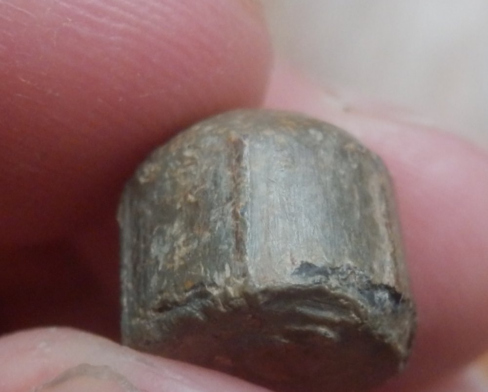

    Помогите разобраться с такой пулей-свинцовая. калибр примерно 11 мм, 6 нарезов.Нарезы необычные-по площади полей.Крутизна нарезов очень небольшая,почти вертикальные.
    Таких пуль мне попадалось 2- одна в Крыму, вторая в Харьковской области.
    Форма пуль примерно одинаковая- длина пули примерно на 1-2 мм меньше калибра.
    Из чего стреляли, какие будут версии??:beer:

    охотничья пуля "Бренеке" была с пыжом, в задней части должна быть дырочка для шурупчика.

    нет там никакой дырочки под шурупчик, да и не Бреннеке это.. ей лет 100 как минимум..
    и нерезы очень необычные, может фото не передает.

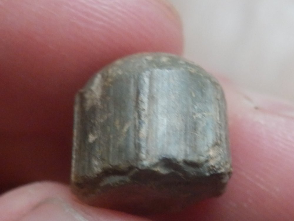

    это не выступы, а именно нарезы- следы прохождения через канал ствола.
    на макро видно их принцип образования.

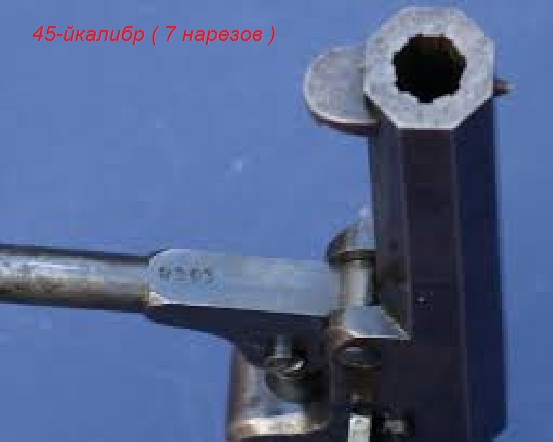

    Похожие нарезы в револьверах Лефошэ

    форма у пули такая, будто отливалась шаровидной, а после затрамбовывалась шомполом- верх округлый, донце несколько плосковатое.
    опять же. форма и тип нарезов смущают. много всего перебрал- таких не видел..(

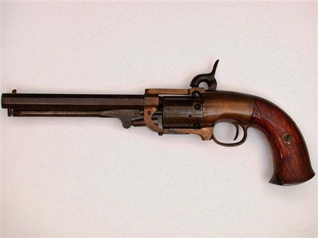

    похоже вот с такого "слона" стреляли - пуля круглая, шомпол (подствольный пресс) плоский, нарезы соответствуют, калибр прибл. 11 мм (0,41)

    ...или с такого :

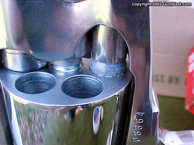

    какой парадокс ?? с такой конструкцией нарезов и калибром сорвет нараз (ИМХО)
    вот сайгачевая "парадоксина" .410 и ее пуля !
    https://www.google.com.ua/search?q=...&sa=X&ei=BML0VLnYLoX3UJrWgNgB&ved=0CAcQ_AUoAQ
    З.Ы. бить не надо - под рычагом (револьвера) некислое усилие....

    Нда,.. действительно нарезы.. с телефона не видно
  21. A10A
    A10A General-leutnant
    23.938
    Київ, Україна
    наскоко знаю, в барабане нарезов нет...

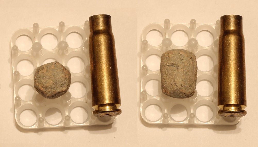

    я завтра вторую пулю рядом сфотографирую, сравним.

    По старичкам тоже много разных пуль которые не смог определить ....

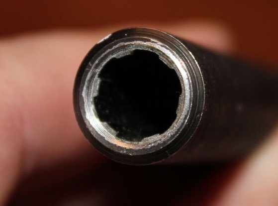

    По твоей пули ничего не могу сказать - но вот одна из моих весьма похожа. Под рукой её нет, фотки старые ... ну и ещё оно счастье с полигональной нарезкой )

    Ну и тем более - НЕ БУДЕТ в дульнозарядном нарезном ружье (стоИт ЕЕ вписАть в круг)...

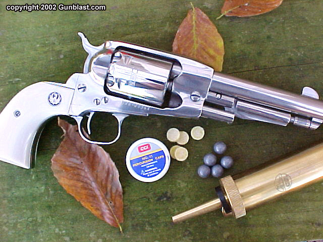

    Ну вот и фотка нарЫлась
    похоже !??
