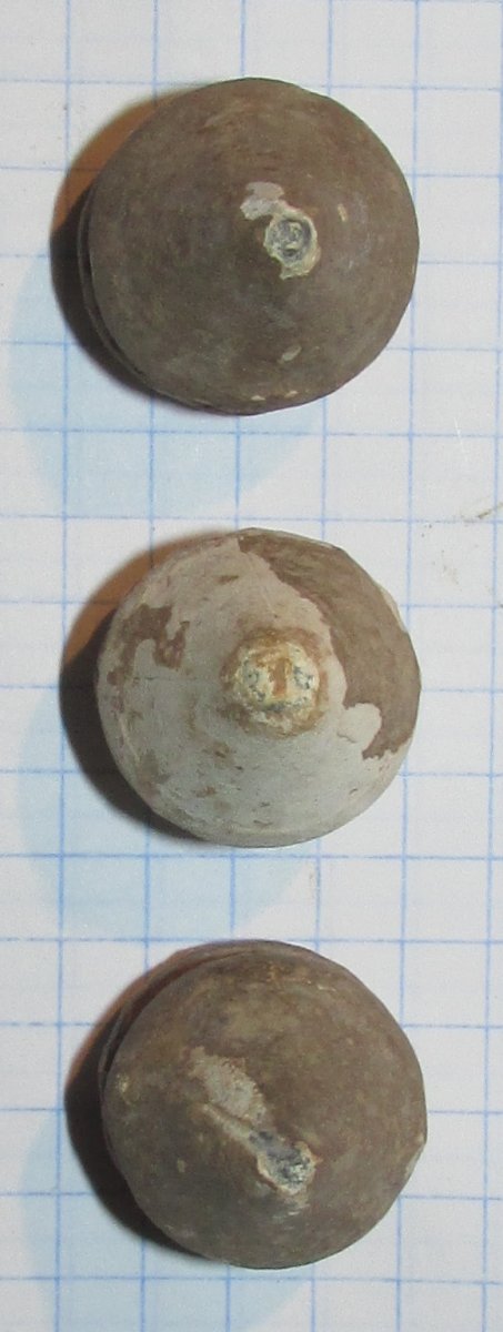

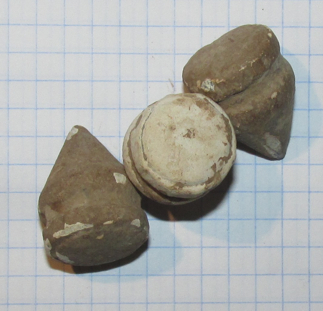

    Доброго вечора, допоможіть розпізнати кулі, вага 40гр, висота 26мм, діаметер 18мм

  3. Webley
    Webley Stabsfeldwebel
    1.175
    Похоже на австрийскую пулю к винтовке Дельвиня
    Bogdanternopol подобається це.
  4. Nickolay.Z
    Nickolay.Z Oberfeldwebel
    395
    Вот не первый раз слышу про Дельвиня... Считаете это оно? https://ru.wikipedia.org/wiki/Система_Дельвиня
    Судя по описанию системы, не оно.
    Я всё-таки считаю, что эта пули к винтовкам системы Августина.

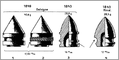

  5. Webley
    1.175
    А так - похоже?
    Bogdanternopol та Nickolay.Z подобається це.

  7. Webley
    1.175
    Nickolay.Z та Bogdanternopol подобається це.
  8. Nickolay.Z
    395
    Конечно похоже. Очень хотелось бы увидеть полное изображение схемы.

  9. Bogdanternopol
    Bogdanternopol Stabsfeldwebel
    21
    510
    Замітив на схемах, що канавка на кулі обмотувалась шнурком, для компресії ну а це вже повязане із роботами Дальвіня, і на схемах відрізняється форма дна, десь на просторах інтернету зустрів що у мене ранній тип із плоским дном бо пізніший уже вігнений

  11. Bogdanternopol
    21
    510
    суджу по схемі
