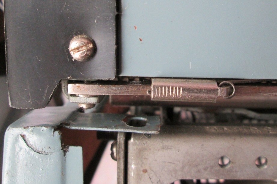

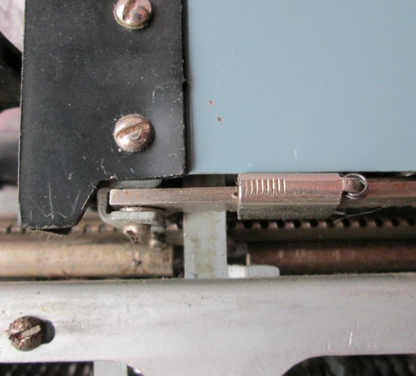

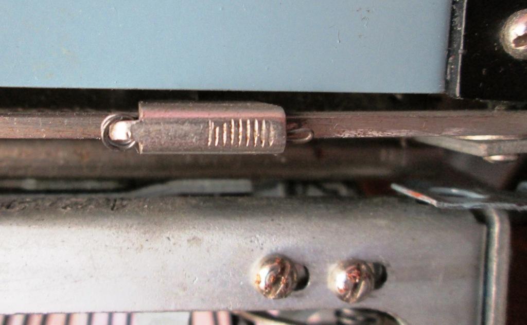

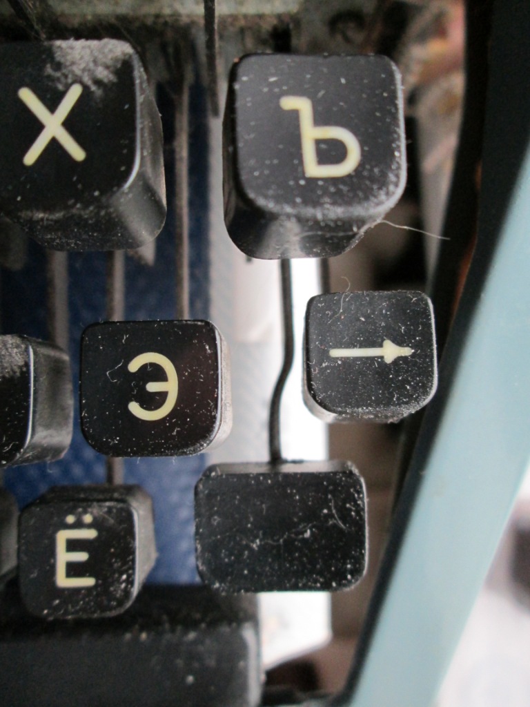

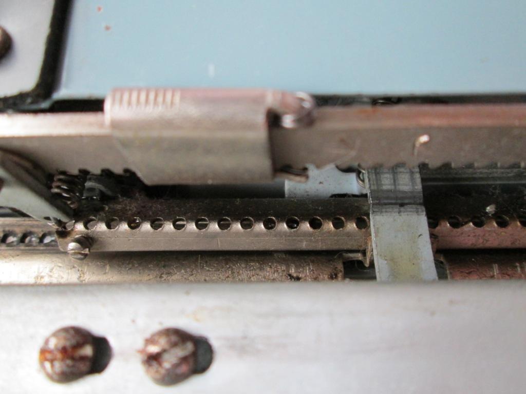

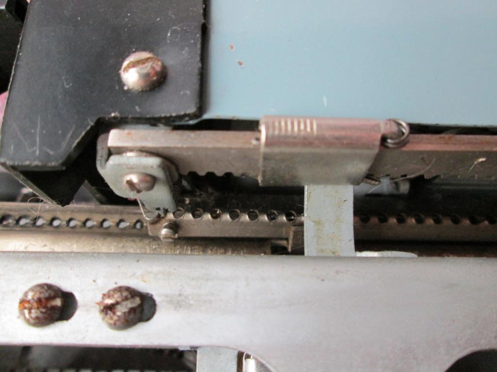

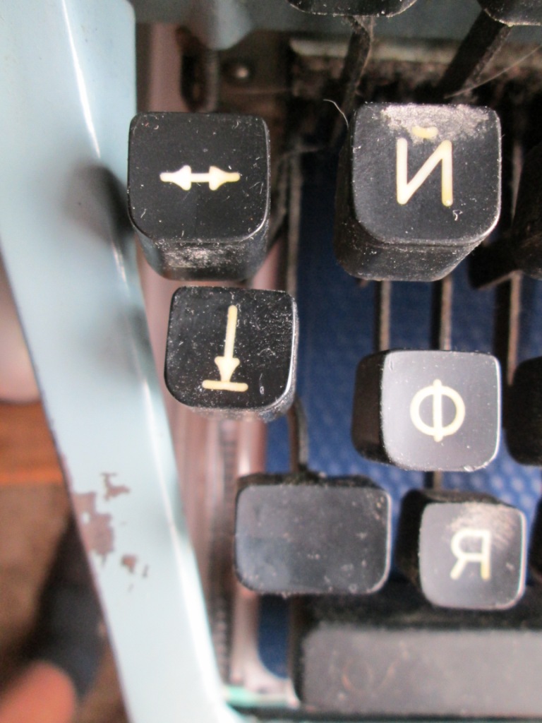

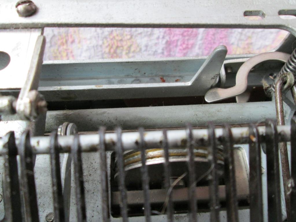

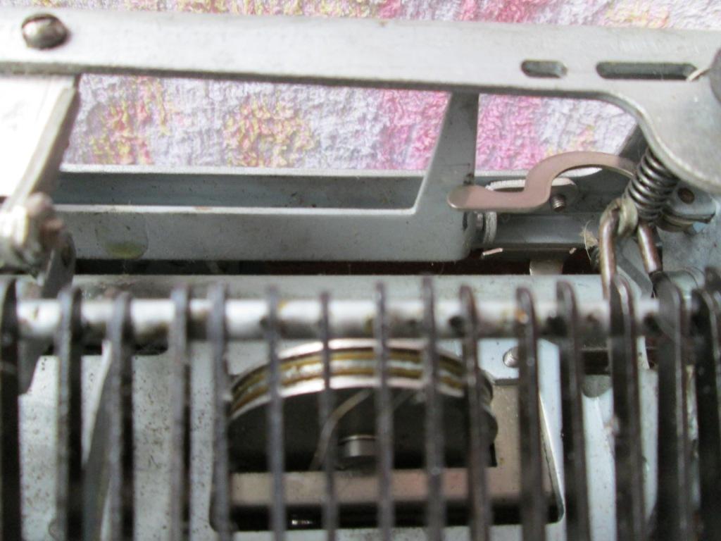

    Для примера взял свою старую пишмаш "Москва" и снял с нее заднюю крышку, чтобы открыть вид на стопорный флажок, фигурную пластину и серповидный рычажок.
    На первом фото - левый нижний угол передней панели.
    Слева от "Я" клавиша без обозначения для перевода каретки в верхний регистр (печать большими буквами).
    Слева от "Ф" клавиша со стрелкой, направленной вниз и упирающейся в горизонтальную черточку, предназначена для фиксации каретки в этом положении верхнего регистра. Нажимается до упора и каретка остается в верхнем положении, пока снова не нажмешь ту, что слева от "Я".
    Слева от "Й" клавиша с двойной горизонтальной стрелкой, которая при нажатии на нее позволяет печатать за пределами границ поля печати, задаваемых передвижными скользящими упорами-ограничителями, расположенными на задней стенке машинки (см. фото 3 - оба ограничителя, 4 - ограничитель левого поля, 5 - ограничитель правого поля печати).
    Фото 2 - правый нижний угол передней панели.
    Справа от "Э" клавиша со стрелкой вправо служит для возврата каретки на один печатный знак назад при каждом нажатии на нее. Используется для возврата к напечатанному и коррекции ошибок.
    Справа от "Е" клавиша без обозначения, которая как и аналогичная ей клавиша в левом нижнем углу служит для перевода каретки в верхний регистр, но не имеет рядом клавиши, фиксирующей каретку в этом положении.
    На фото 6 виден стопорный флажок в виде прямоугольной металлической пластины, стоящей поперек зубчатой рейки, который уперся в ограничитель правого поля печати. За 4-5 ударов до этого должен прозвенеть звоночек, предупреждающий о том, что каретка скоро дальше не пойдет.
    Чтобы продолжить печать за границей правого поля печати (фото 7), нужно отвести в сторону стопорный флажок, составляющий одно целое с фигурной пластиной в задней части машинки, имеющей форму лежащей кверху лапками буквы П (наверное, это о ней Вы говорили).
    Это делается с помощью клавиши с двойной горизонтальной стрелкой, находящейся слева от "Й" (фото 1). Ее рычаг тянет проволочный привод, который отводит хорошо видимый на фото 8 и 9 изогнутый серповидный рычажок, тот давит на эту самую фигурную пластину (фото 8, 9), и стопорный флажок отклоняется вниз от обычного положения, пропуская ограничитель правого поля печати (фото 10).
    Аналогично действует клавиша с двойной горизонтальной стрелкой, когда нужно выйти за границу левого поля печати.

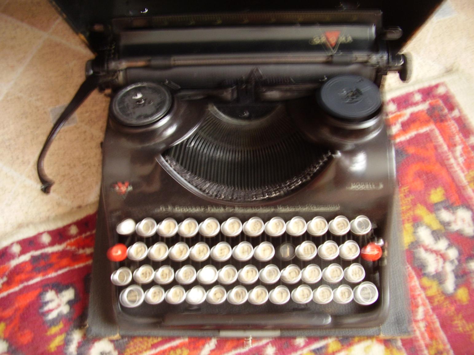

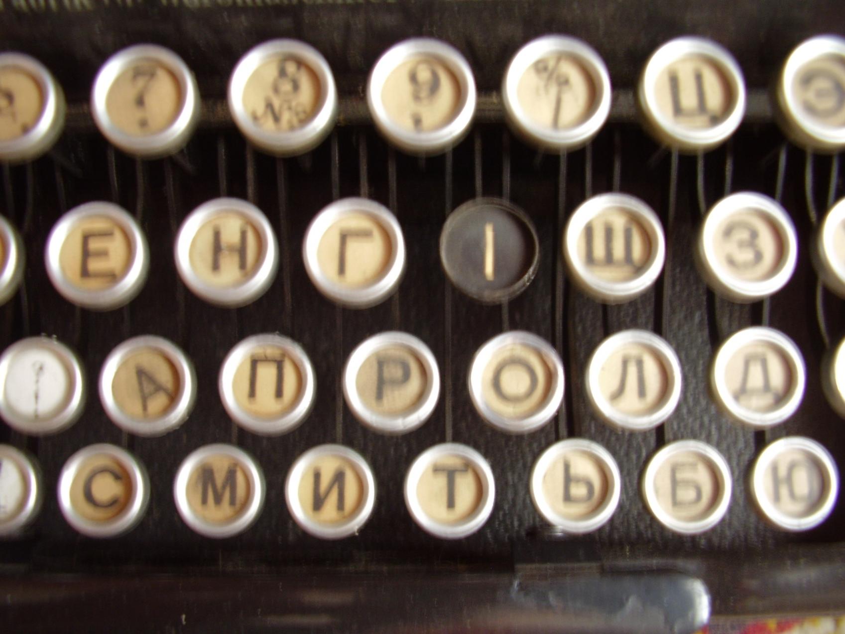

    как и обещал -моя машинка. Извините за качество фото-снимал на телефон. Но все равно видно-сервисные надписи на немецком и под нашими буквами на клавишах прячутся немецкие.
