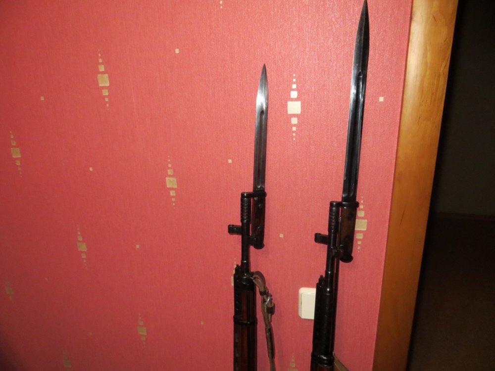

    Штыки не взаимозаменяемые. Но не из-за втулки, а из-за разницы размеров под крепление. Вот фото. Штыки, винтовки склад, так-что все родное. Разница в 1,5мм это разница в диаметре резьбовой части втулки которая закручивается в ДТК. То есть ДТК 38-й на 1,5мм больше в диаметре чем 40-й. Взаимозаменяемость присутствует у всех копаных деталей, штыки, стебли, личины. И прекрасно работают под схп. Но конструктивные отличия присутствуют где-то у 80% деталей, хотя и взаимозаменяемость так-же где-то 80%.

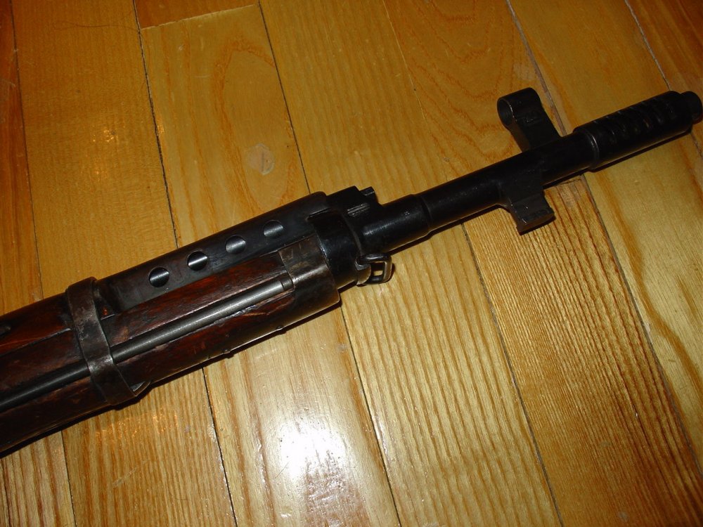

    свт.jpg вот нашел на российском сайте, человек продает свт 38 с переделанным прикладом от сороковой светы за !!! 9000 долл. ( наверно сильно нужны деньги...).
  11. munghausen
    munghausen Obergefreiter
    314
    Дерево вроде сделано не плохо, вот только шомпол от 40-й смотриться как г......о, проще уже новодел было заказать.

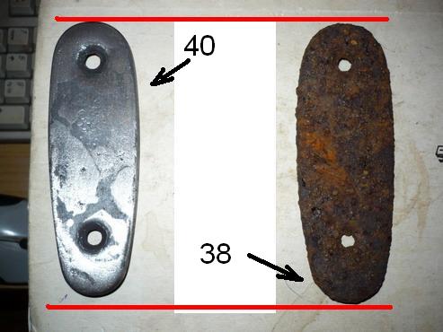

    5421605.jpg По поводу тыльника это правда, фото из Инета.
  14. povar271
    povar271 Schütze
    24
    38-й пошире будет.

    Если есть возможность померить самому, померяйте и убедитесь. Информация о разности длины стволов - ошибочная. Как-то сам заинтересовался, замерил - длина стволов одинаковая, общая длина одинаковая, разная длина со штыком. Да это и понятно, штыки разные. Это видно на моем фото выложеном ранее.

    Всем свойственно ошибаться. Посмотрите фото пост32. Рядом СВТ-38 и СВТ-40. Есть разница по длине?

    эта фотка (к сожалению) не информативна...
