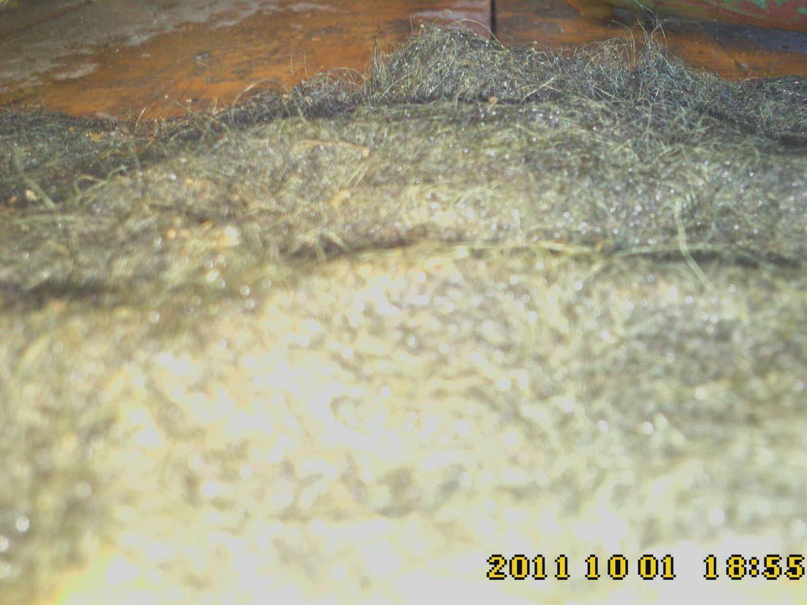

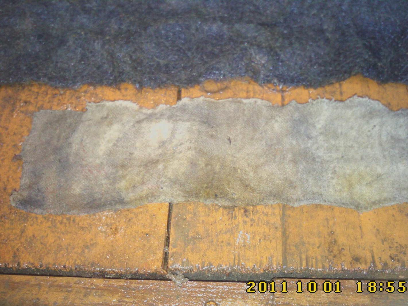

    вот сегодня решил вынуть фетиль.фетилём оказалось кусок портянки и кусок шенели.так как киросин хороший консервант всё оказалось просто в отличном сохране
