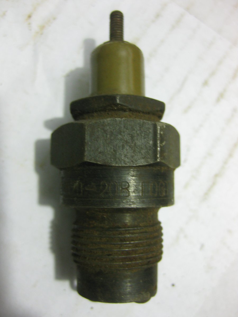

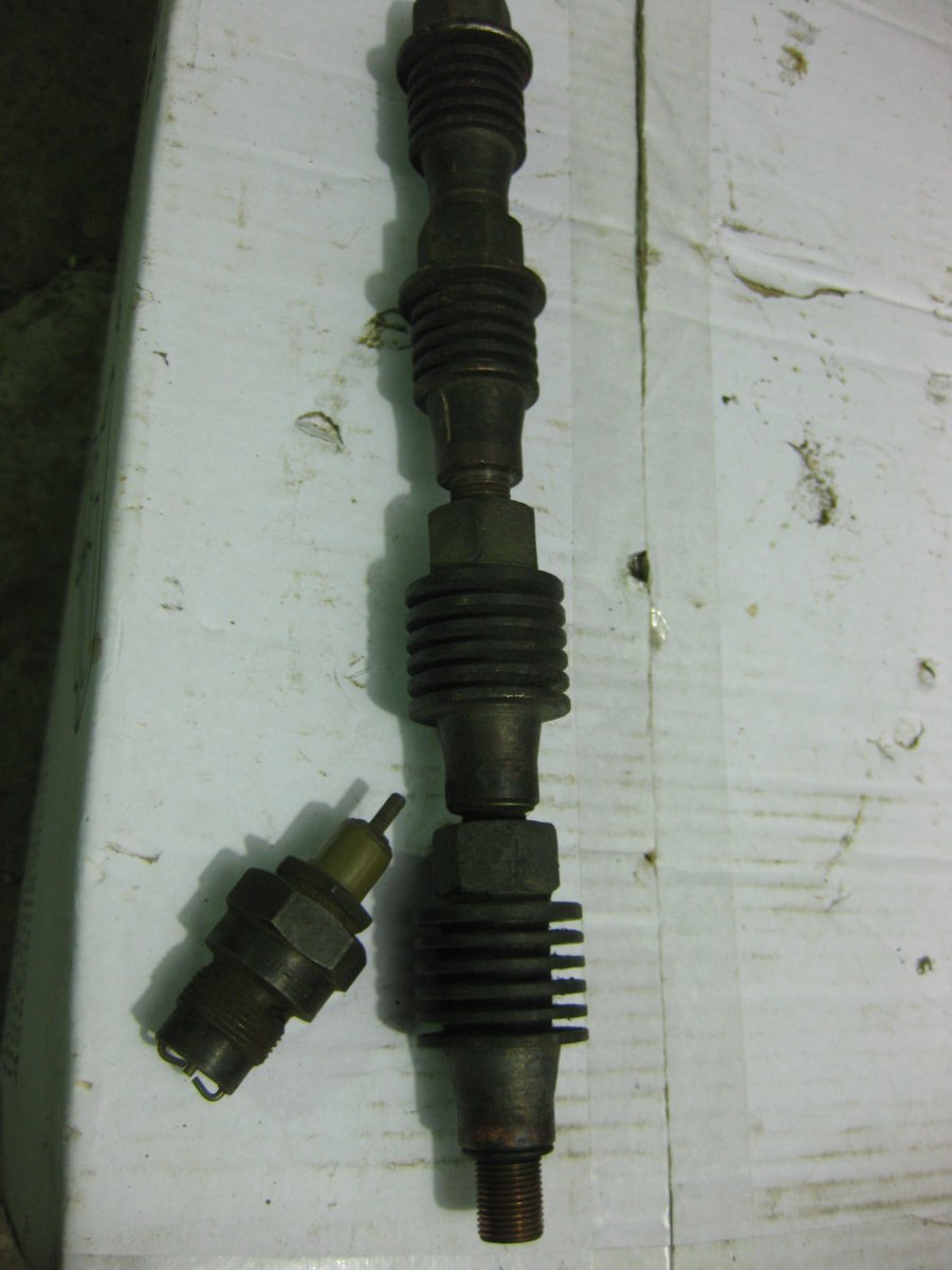

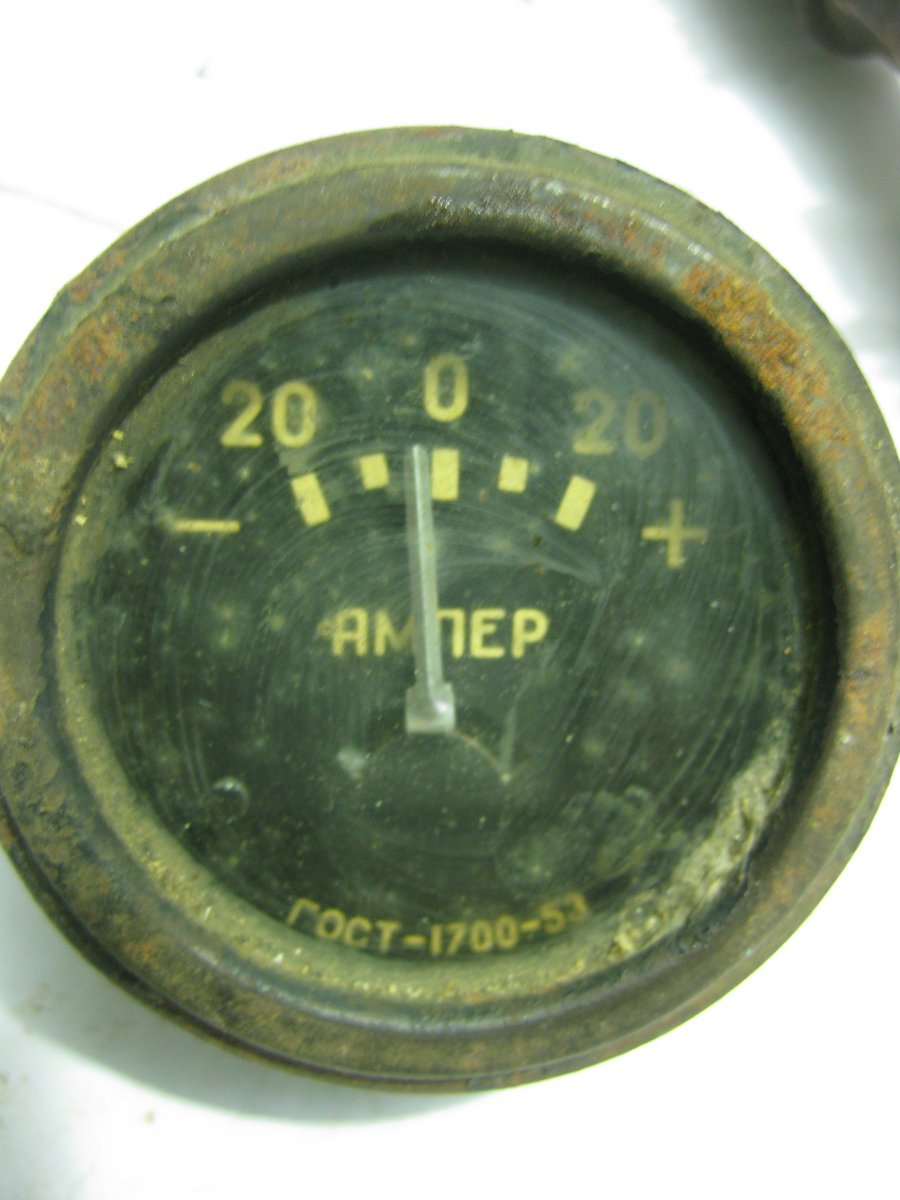

    Добрый день. Подскажите от какой техники свеча, амперметр и удлинитель свечи

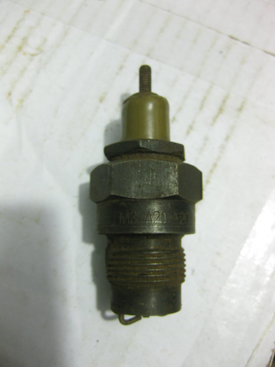

    Напишите какая маркировка на свече, все буквы :)

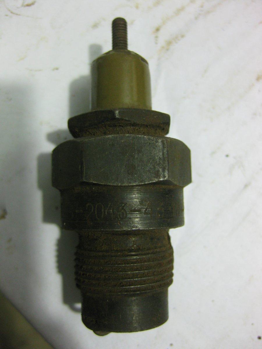

    ГМЗ А20 - 20В ГОСТ - 2043 III - 48

    Скорей всего авиация.
    В авто-мото не найду такой.

    Удлинители похожие нашел.
    Типа современное изобретение :)
    Похоже товарищ не в курсе
    new-energy21.ru/ustroystva-ekonomii-benzina/novyie-effektivnyie-tovaryi-dudyisheva-svechi-pushki-i-fakelnyie-svechi-zazhiganiya.html
    Похожие свечи видел в статье про катера - найти не могу, не помню где читал.
    Называли их "холодные" свечи.

    там где рядом с поршнем? Не она. Там Бошевская свеча.

    Конструктивно похожа, возможно с нее копировали :)
  12. Tungus
    Tungus Stabsgefreiter
    21
    668
    Конструктивно похожа, но не она, перемерял резьбу 22 мм

    Свеча после 48-го года выпуска, Амперметр после 53-го.
    Амперметр универсальный - ставился аналогичный до 90-х годов на УАЗиках тех-же. Последние годы выпуска был на 30А, а потом его убрали из схемы заменив вольтметром.
    Свеча не автомобильная. На двигателях Газ (самый распространенный бензиновый) того времени уже была похожая на современную.
    Резьба свечи 22мм - не мото.
    Как я упоминал встречал такую по виду в статьях про катера - может стоит порыть в том направлении?
    Да и марка свечи с ГОСТом есть. Гост2043 в разные года регламентировал свечи зажигания.
    Например из инструкции к "дырчику" Д6 - Свеча зажигания ....... А 10Н, А11Н ГОСТ 2043-74, Но насколько мне известно не содержит в себе упоминаний о применении свечей.

    ГОСТ В-2043-43 Свечи зажигательные искровые для двигателей автотракторного типа
    Статус: Не действует
    Текст документа: отсутствует в текущей базе.
    Утвержден: Госстандарт СССР,
    Заменен на:
    ГОСТ 2043-54 Свечи зажигательные искровые для автомобильных, тракторных и мотоциклетных двигателей
    Заменен на:
    ГОСТ 2043-74 Свечи зажигания искровые
    Статус: Не действует - Заменен. (<a href="normacs://periodical.norma-org.net/391" title="ИУС 9-1987 Информационный указатель стандартов">ИУС 9-87</a>)
    Текст с лету не нашел - но думаю направление поиска понятно.

    Резьба на 22? Такого не встречал никогда в автомото. Всегда считал двухэлектродные это авиа. Но как оказалось такие были и на авто полуторках и прочих. Но резьба на 22 -загадка. Аж самому интересно.

    Кстати... Я там давал ссылку на современное изобретение типа найденых насадок.

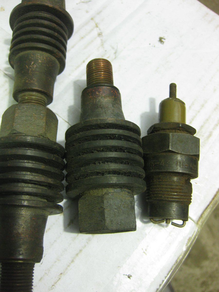

    Я вспомнил где я читал про это! Двигатели с форкамерным поджигом смеси. Поджиг не искрой а факелом.

    Резьба на 22 или шестигранник на 22?
    Траквамада подобається це.
  17. Tungus
    21
    668
    Резьба на 22
  18. Tungus
    21
    668
    Шестигранник на 28

    Наверное все-таки не 48, а 43.
    Возможно текст ГОСТа что-то подскажет. В нете пока не попался.
    А на переходниках какие резьбы?

    Немножко поискал...
    Забиваем в гугле "форкамерный двигатель" - и смотрим картинки.
    Вот одна из них
    Так-же там есть картинки по ссылкам на историю форкамерного мотора ГАЗ, который впервые появился в начале 50-х годов на автомобиле ГАЗ-51.
    Собственно амперметр вполне соответствует тому-же ГАЗ-51

    такие насадки на свечу ставились на Жигули для увеличения камеры сгорания и возможности "ездить" на 76 без разбора движка и установки дополнительной прокладки головы.

    Всем спасибо! Действительно газ 51, запчастей на него в гараже очень много.
