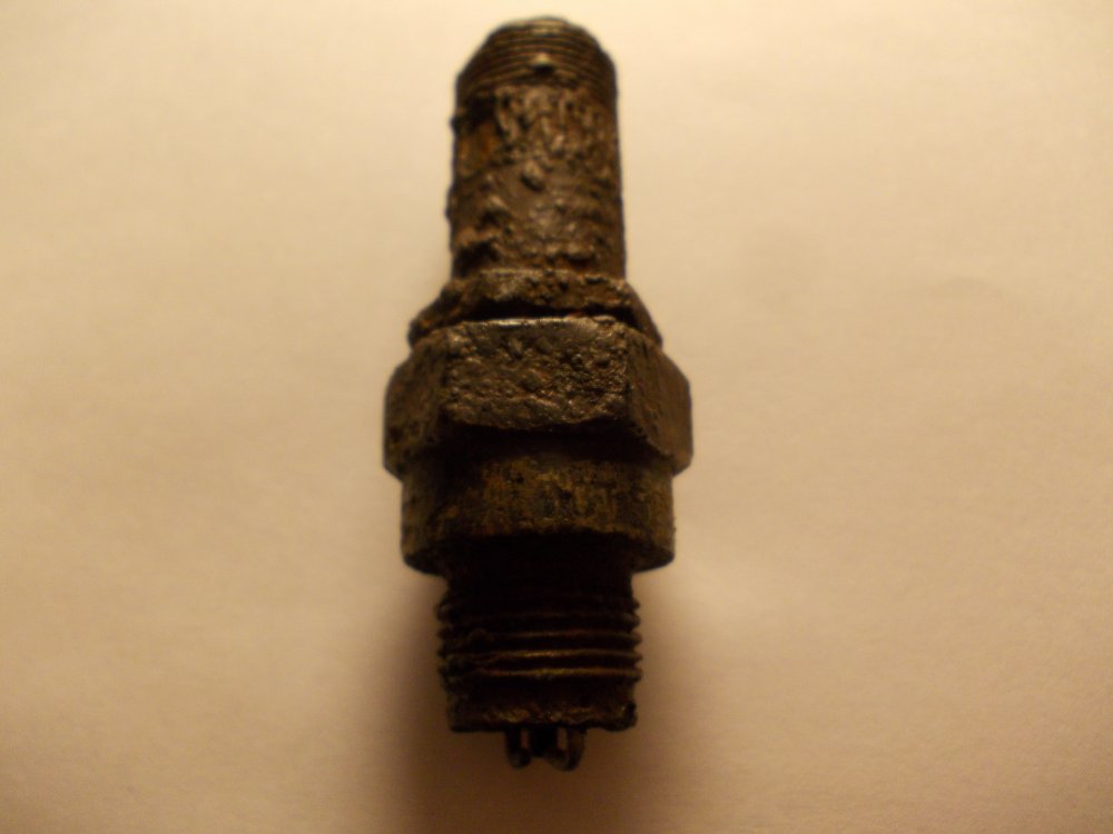

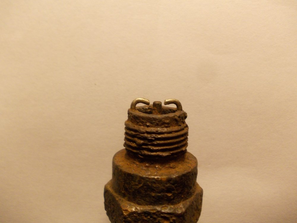

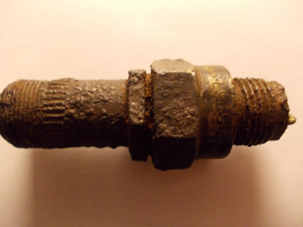

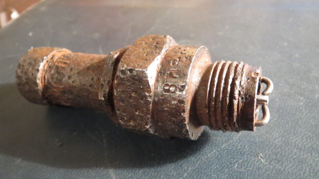

    Нашлась вот такая свеча.Может знает кто где она применялась? Резьба 18мм

    Свеча для экранированной системы зажигания,хоть танк хоть литак,хоть бронемашина.

    Я не крупный специалист по свечам, но двухэлектродную свечу на М18 вижу впервые.:confused: Авиамотор?

    это авиационные свечи, что-то из родственников ас-130. также такого рода свечи широко применялись на зилах, газиках и пр. но ваша свеча разборная, так-что 90% вероятности- авиа

    Авиация, судя по расположению электродов 40-е года.

    Не вводите человека в заблуждение, свеча представленная в первом посте никогда неустанавливалась на ЗИЛах и ГАЗах, были похожие, впрочем все свечи между собой чем то да похожи.

    Все ссылки свечей послевоенные, на авто и двигателя УД - диаметром 14мм., последняя ссылка авиация - диаметром 18мм., но расположение боковых электродов нетакое и они неразборные. А чтобы вкручивать что нибудь и куда нибудь нужно иметь представление о тепловой характеристике свечи!!!

    Да, а потом удивляются - почему авиационные перестают работать в автомобилях. Кроме тепловых характеристик, конструкция электродов авиасвечей выбрана для работы в узком диапазоне оборотов двигателя 70-100%.
    Авиа свечи на последней ссылке - послевоенные СД-49СММ (ЯК-18, Вильга и подобные) имеют резьбу М14х1,25, что и провоцировало работников аэродромов и поставить на авто. На советских автомобилях с экранированной системой зажигания применялись свечи с одним боковым электродом, но с разным калильным числом.

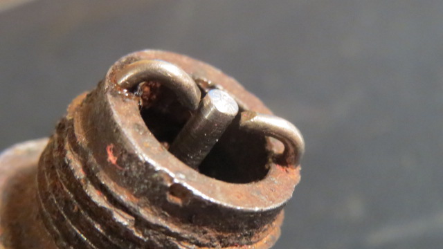

    Ещё добавлю - свечи с 2-мя, 3-мя, 4-мя электродами воспламеняются хуже, каждый лишний боковой электрод "затеняет" камеру воспламенения, единственный их плюс это "долговечность".

    И самоочищаются хуже.

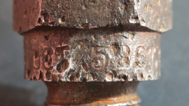

    Свечи 40х годов SIEMENS 30F18 и BOSCH M175T22 (резьба М18). Поиск в инете по этим типам ничего не дал, в доступной мне литературе тоже не встречались.

    419
    Сименс вероятней всего авиация, если верхний контакт ненакрутили, с таким типом контакта он обычно неоткручивается - завальцован или напрессован. Бош не авто и не мото (у меня тоже имеется такая свеча, искал в этом направление) - какая то бронетехника, если определите дайте знать. А по определению авиа. и броне. свечей нужно просматривать тех. документацию каждой техники отдельно, что очень кропотливо и часто недоступно, лучше связаться через ресурсы с теми кто восстанавливает такую технику, и не только с нашими но и с немецкими реставраторами.

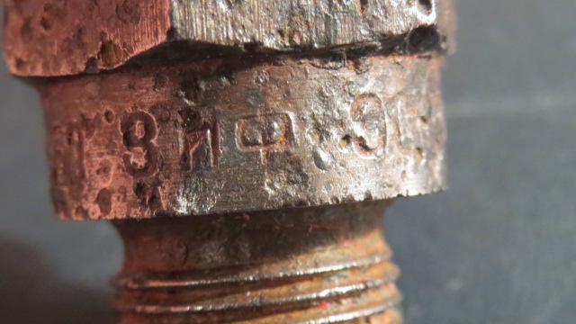

    У Сименса верхний контакт не откручивается, колпачек должен видимо иметь контакт в виде цанги, что для траспорта дороговато, а в авиации допустимо. Тоже было предположение, что из ранних авиационных. Думаю имеет аэродромное происхождение. Была приобретена с мотохламом, где были необычные авиационные свечи СД-108А. Верхний контакт тоже не откручивается. Явно послевоенные, в авиа литературе пока не нашел, люди имевшие дело с поршневыми авиадвигателями их не узнают (работаю в авиаинституте). Боковые электроды - массивные, выполнены как одно целое с корпусом, зазор как для магнето - великоват, 1.6мм и уменьшить его невозможно.

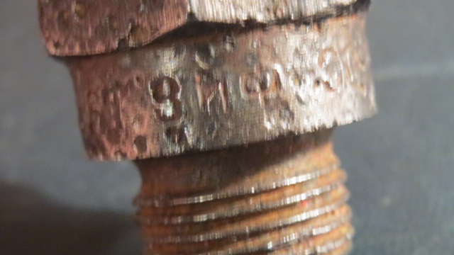

    Здравствуйте уважаемые форумчане! Я вот тоже откопал такую свечу. Первое,что бросилось в глаза - блестящие электроды, сразу подумал о драг металле. Ходят слухи, что случаются электроды из платины ? Растолкуйте кто знает, судьба ли мне разбогатеть на этой свече?

    Не надо рвать сердце:D.Электроды с тугоплавкой хромистой стали,вот и не ржавеют. Обычная разборная свеча,для авто.

    Не авто - авиация.

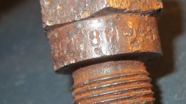

    вот еще есть свеча, не знаю от чего
