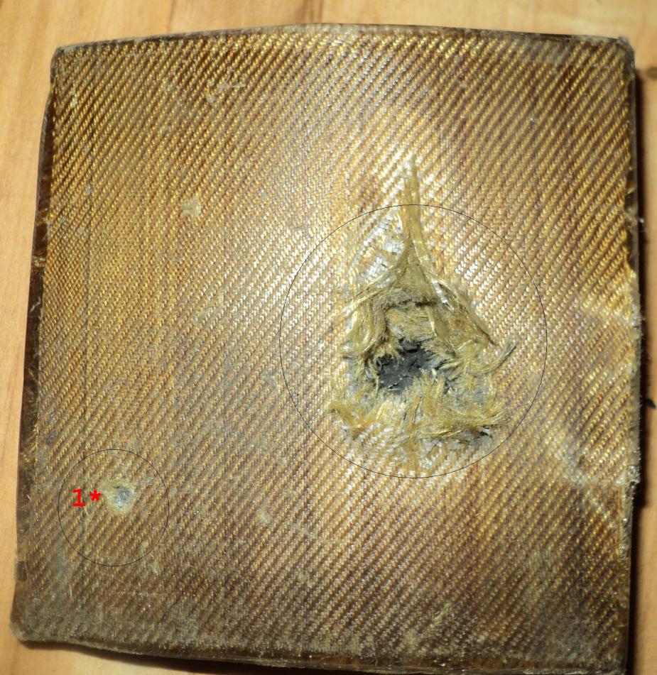

    ИМХО сам факт проверки бронежилета "оружием", с умалчиванием о пуле и патроне - дискредитирует смысл теста.
    С инженерной точки зрения бронеконструкции (жилеты, каски, щиты и т.п.) нужно обстреливать из баллистического ствола разными образцами патронов с конкретными типами пуль.
    Собственно, при разработке средств защиты так и делают.
    А потом снимают ролики "бробивания из СВД" - но родики эти не технические, а рекламные.
    В данном ролике выложили несколько патронов, в том числе с пристрелочной, бронебойно-зажигательной и даже по-моему там спортивный патрон был.
    Все здесь присутствующие понимают, что выстрелить из одной и той же СВД охотничьей пулей со свинцовым сердечником или пулей с закаленным сердечником из стали У12 - и будет "СВД не пробила" или "СВД пробила".

    Сама по себе керамическая пластина не применяется. Т.к. в сочетании высокой твердостью имеет высокую хрукпоксть. Поэтому керамические пластины обычно используют в бронеэлементах: сердцевина - керамика, оболочка - органопластик.

    Вот еще, если интересно.
    Ст.3, толщиной 8 мм с 10 метров
    1. ТТ
    2. 5.45 со стальным сердечником
