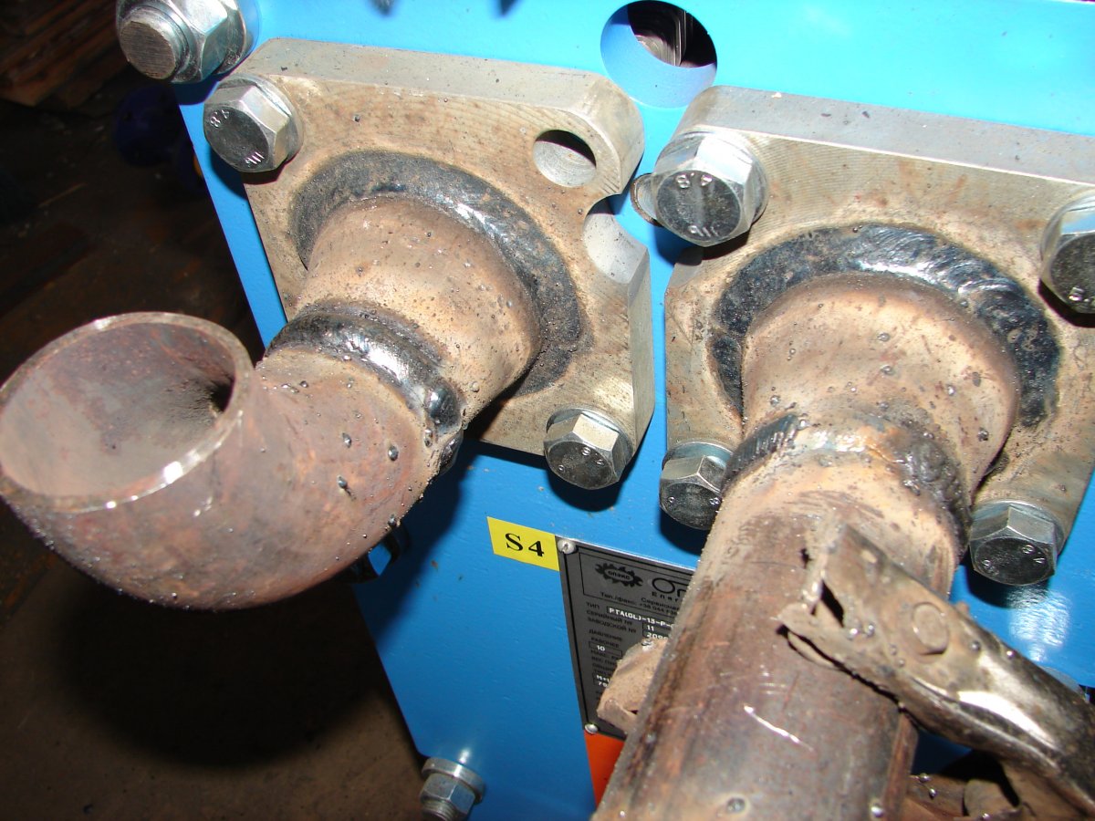

  25. Той
    Той Hauptmann
    2.239
    Микитинська Січ.

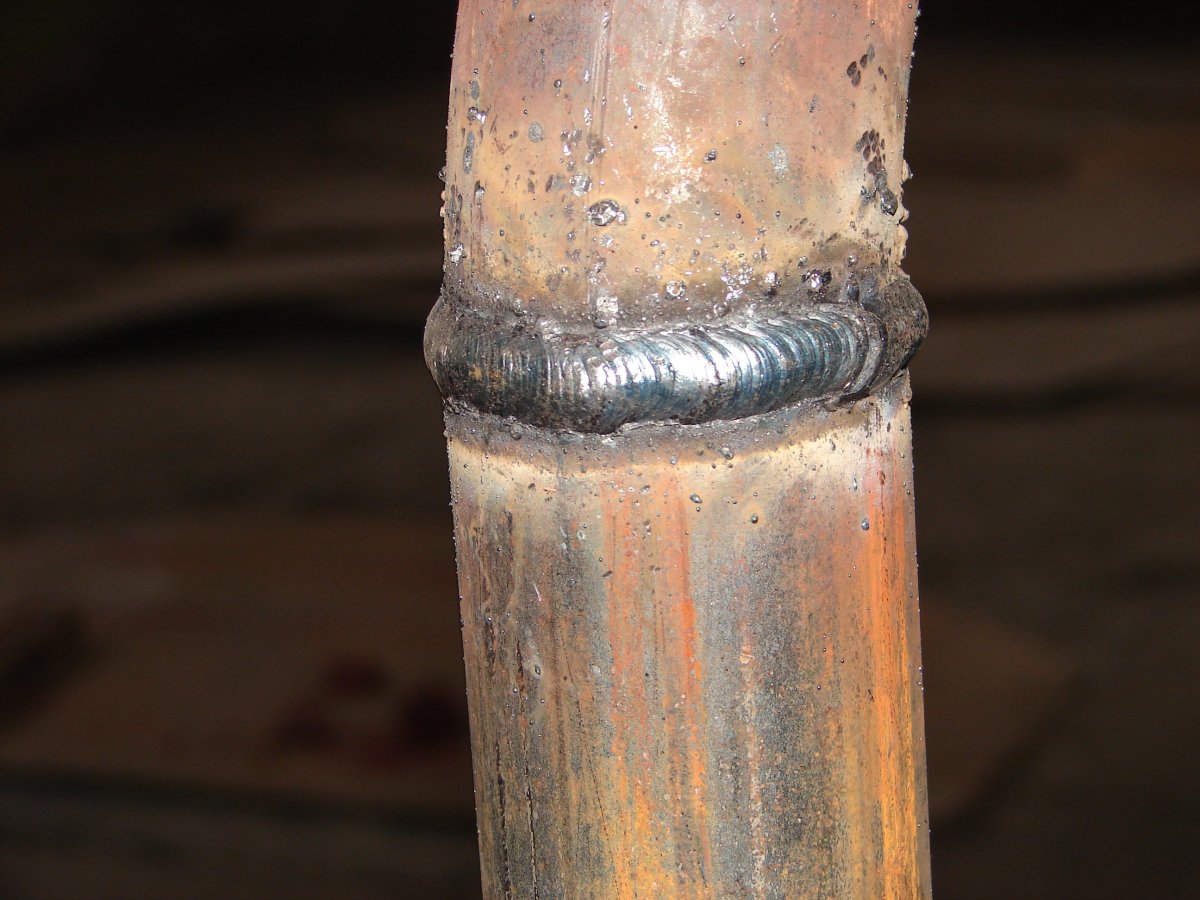

    Volynyaka, Joker_1981, IgorSatok та 2 іншим подобається це.
  26. Alex2005
    Alex2005 Feldwebel
    320
    100км от Николаева
    Твердая рука у сварщика. Вы напишите лучше чем эти электроды лучше к примеру по сравнению с тем же монолитом, а такой шов можно и монолитом сделать, если создать для этого условия.
