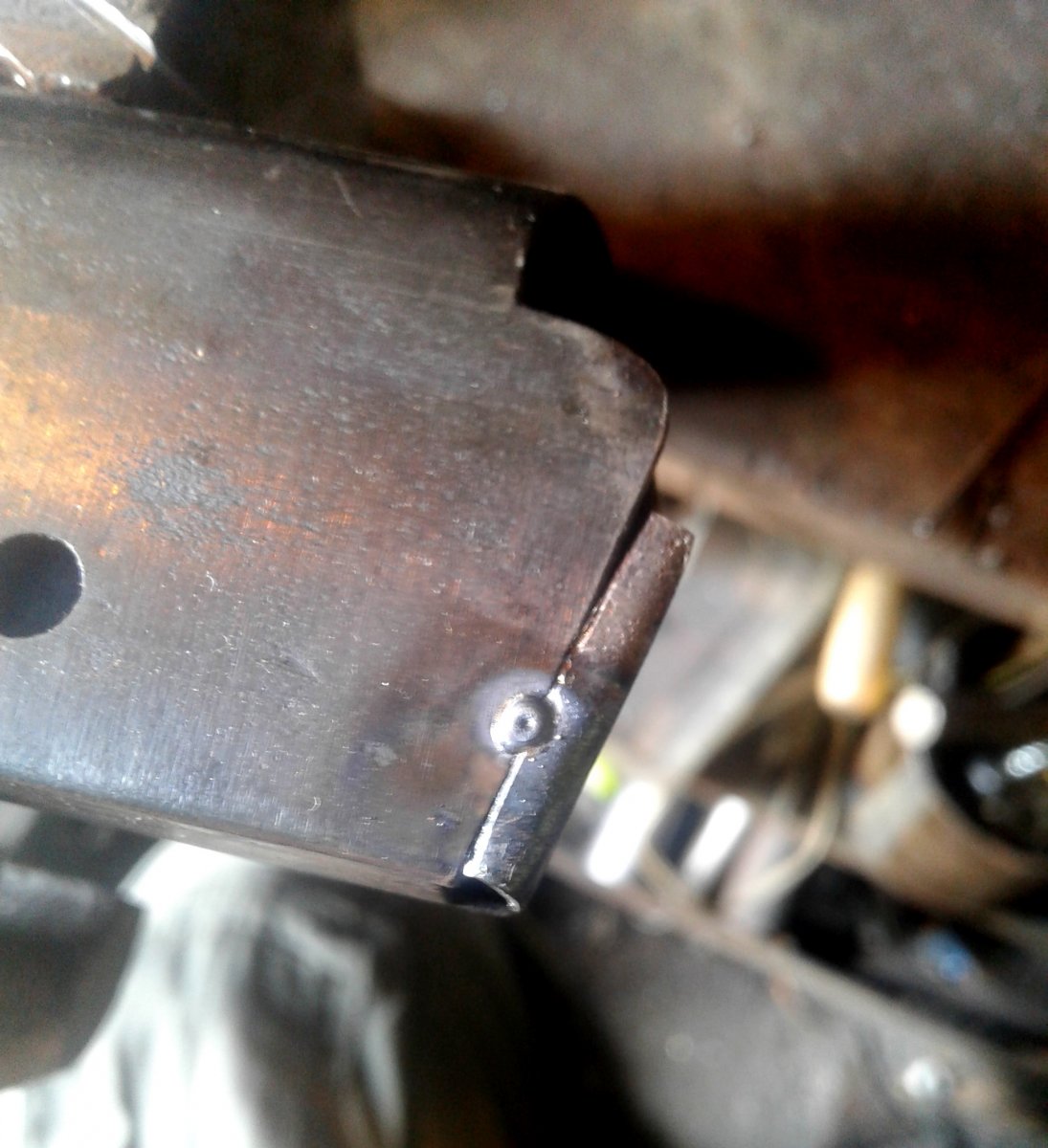

    Спасибо за ответ. Понятно, почему пятен от сварки не видно, все-таки воронение в машинном масле как бы не совсем воронение, это налет сгоревшего масла, я пробовал с крупными деталями воронить маслом, получается не совсем качественно, вороню в селитре, воронение красивое, но проявляется вся структура металла, в том числе и пятна от сварки.

    Пробовал и большие, получается нормально, главное равномерное нанесение масла на поверхность.
    Если это так , то тогда таким способом можно и алюминий, медь, нержавейку сделать черной?:)
    Воронение в масле это и есть настоящее воронение, при котором именно сталь меняеть цвет, а не налет.

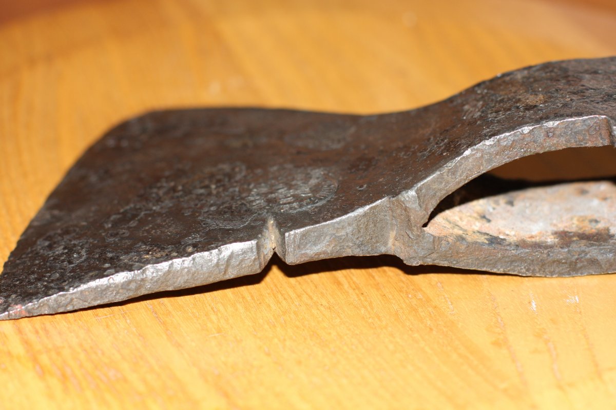

    Здравствуйте! Видел Вашу работу с топориком, есть топорик с отломанной бородкой которую нужно востановит на первом фото то что есть на втором как нужно сделать. Возьметесь? есть второй топор который сейчас на чистке в которого более тяжелая ситуация, там нужно востановить режущую кромку, фото пока нет но сделать также охота. Спасибо!
