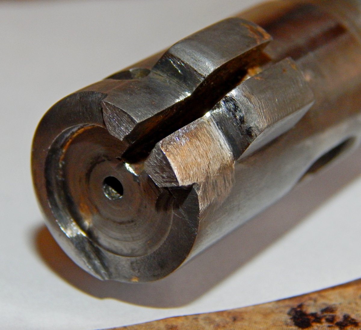

    Сьогодні попала в руки, по вазі похожа на чавун,можливо якийсь сплав похожий до чавуна

    Цвет на трещине серый или белый, ну или на искру проверить.

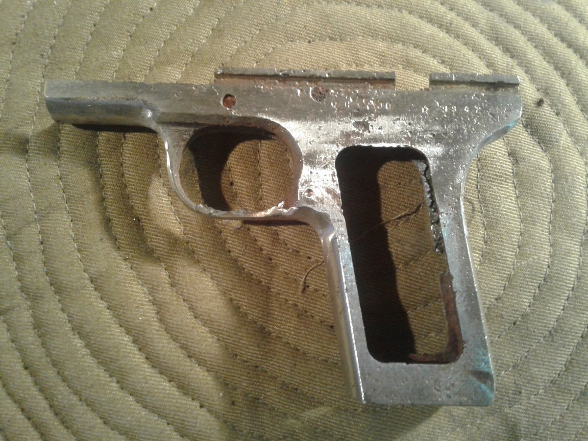

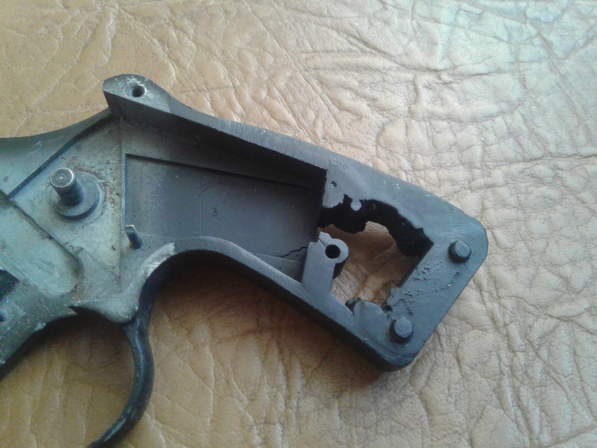

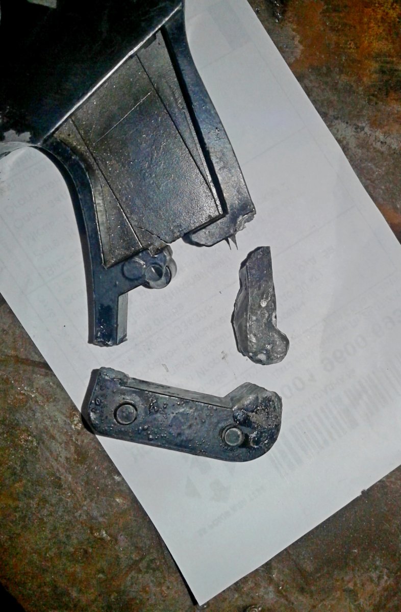

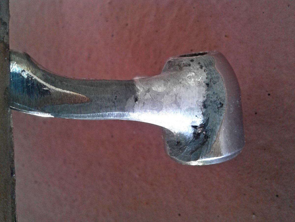

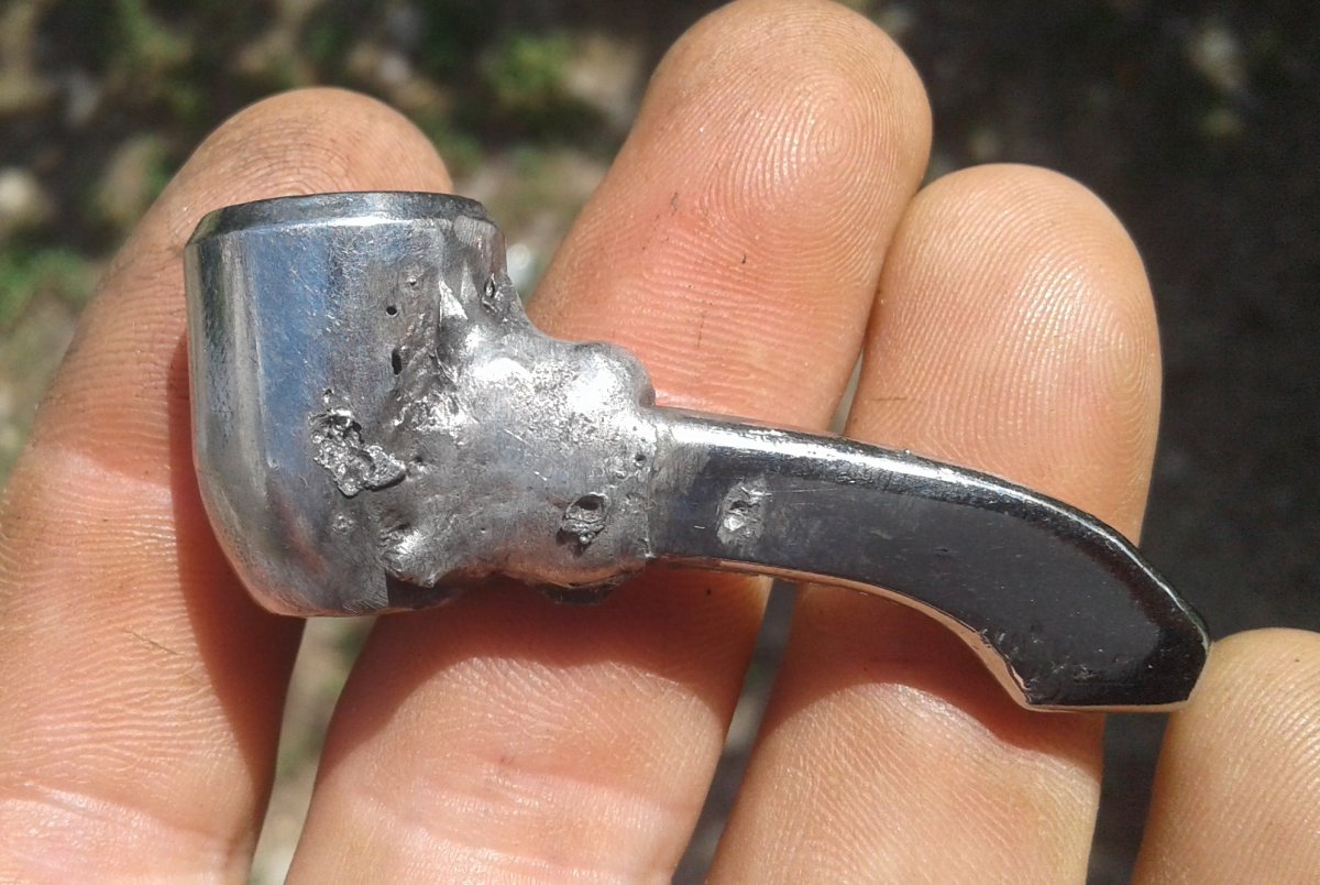

    Монтекристо, разбитый корпус...

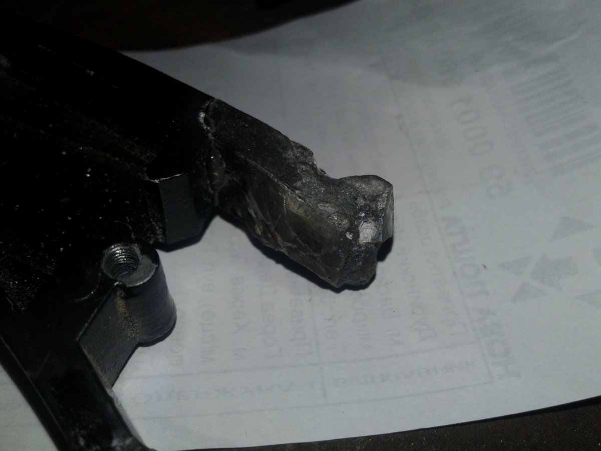

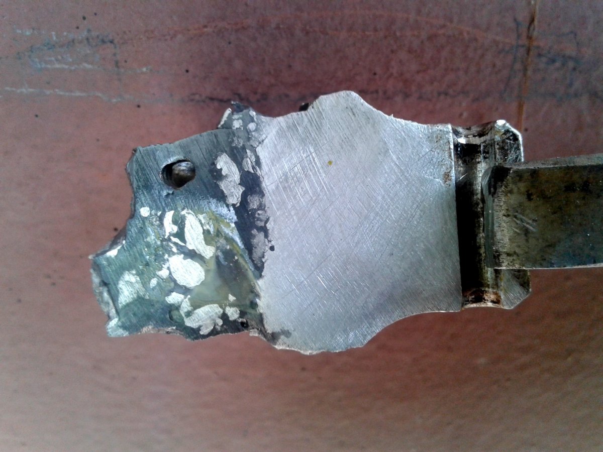

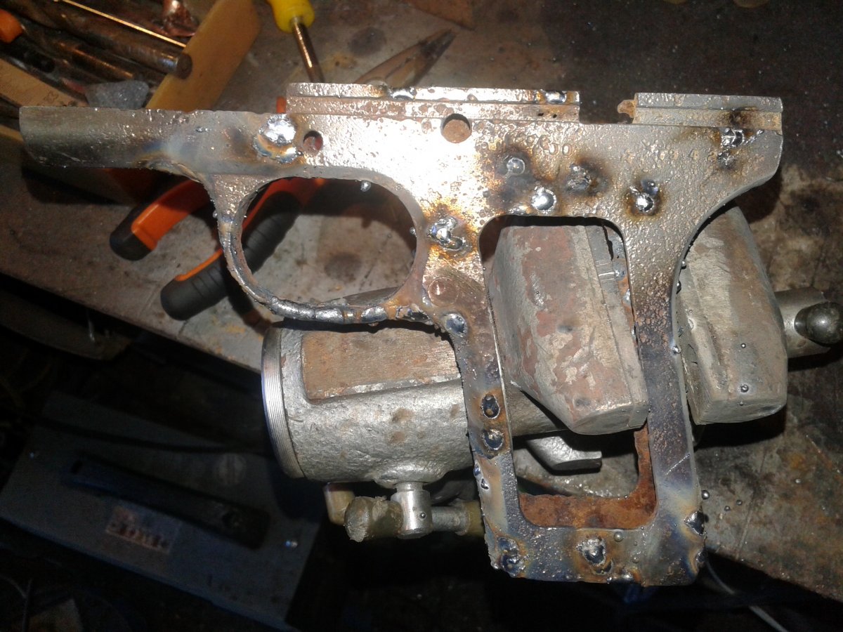

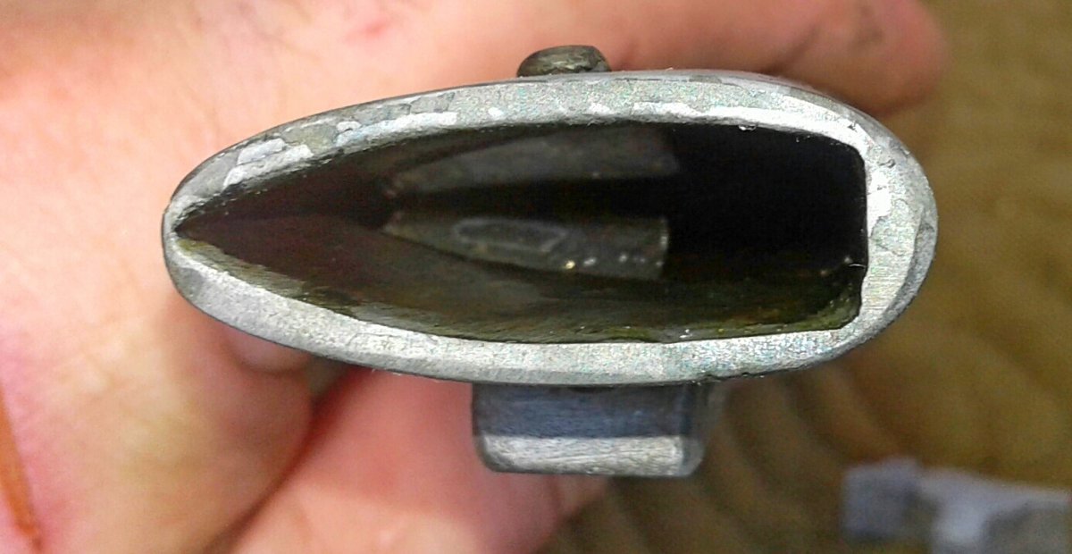

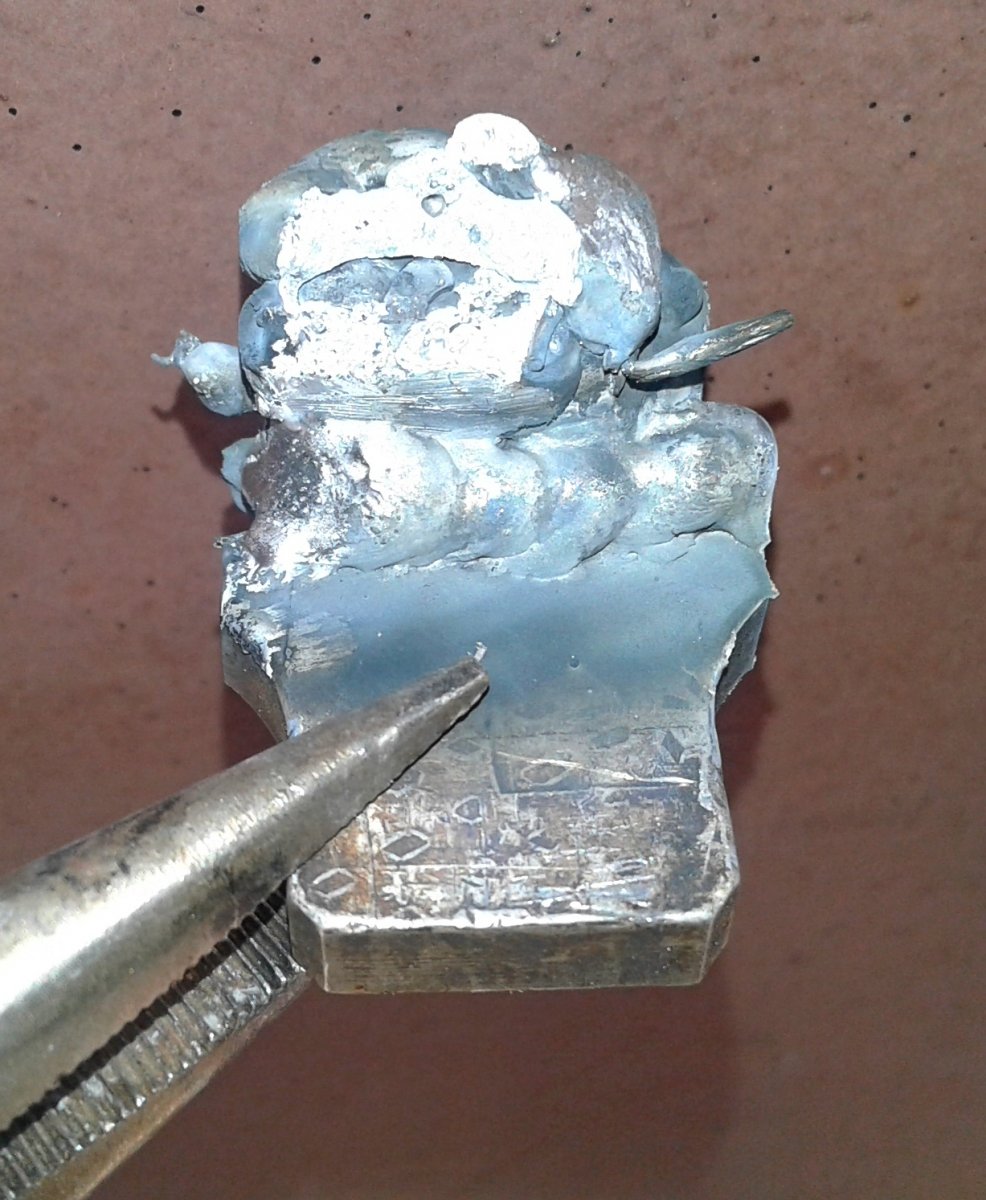

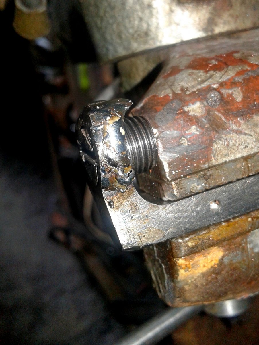

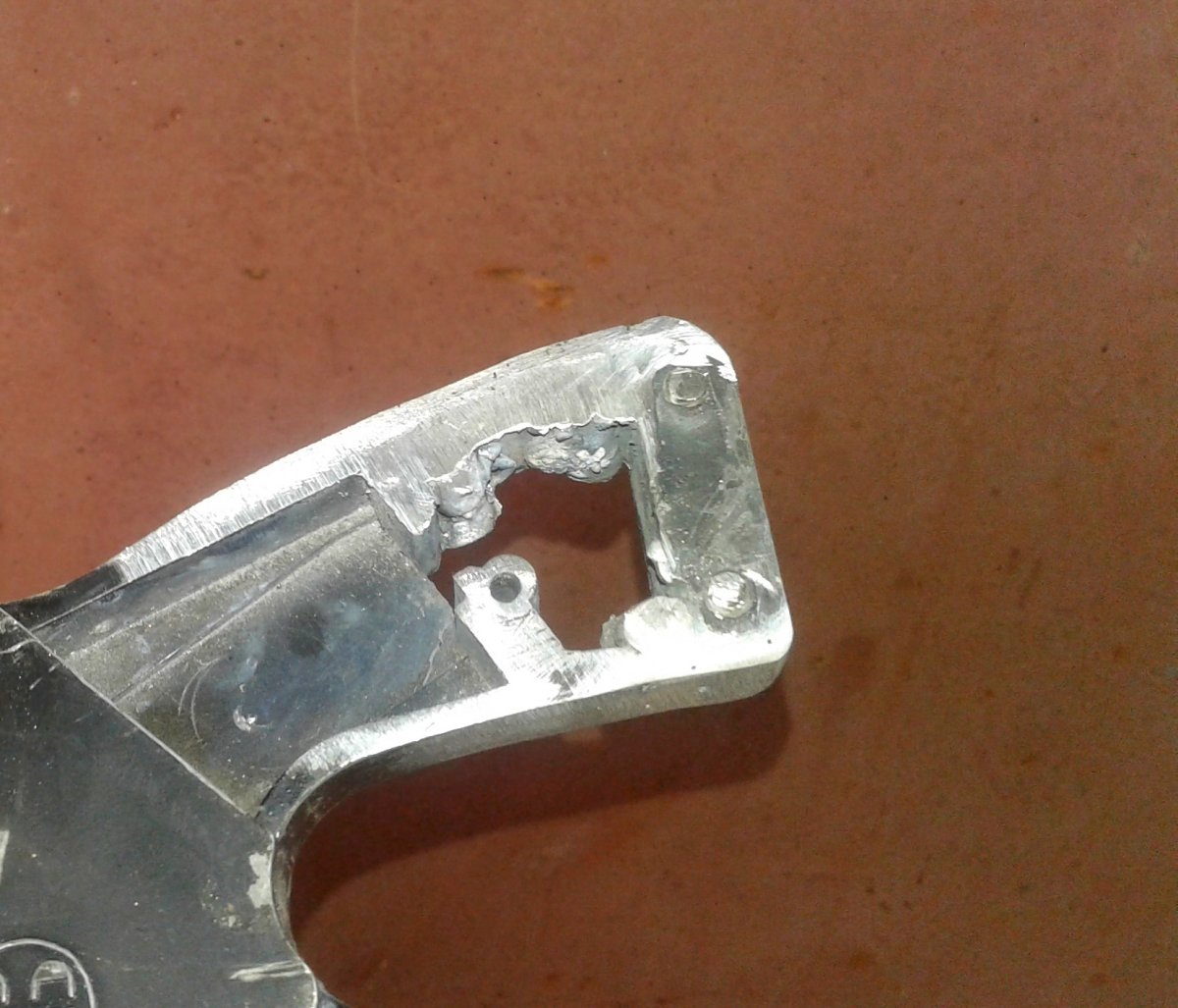

    После заданных вопросов по сварке ЦАМа (цинк алюминия), решил попробовать.
    Аргонно-дуговой сваркой варится на маленьких токах без перегрева,
    ... после кислоты видно цинк и алюминий...
    Держится так себе, можно сказать сварка для эстетики...

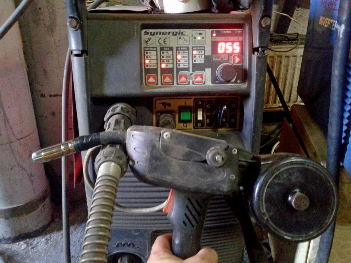

    И попробовал полуавтоматом, проволока 0,8 мм, алюминий, при сварке полуавтоматом не успевает выгореть цинк.
    Владимир Херсон та viktor15 подобається це.

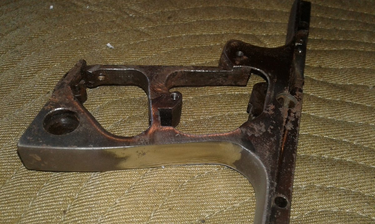

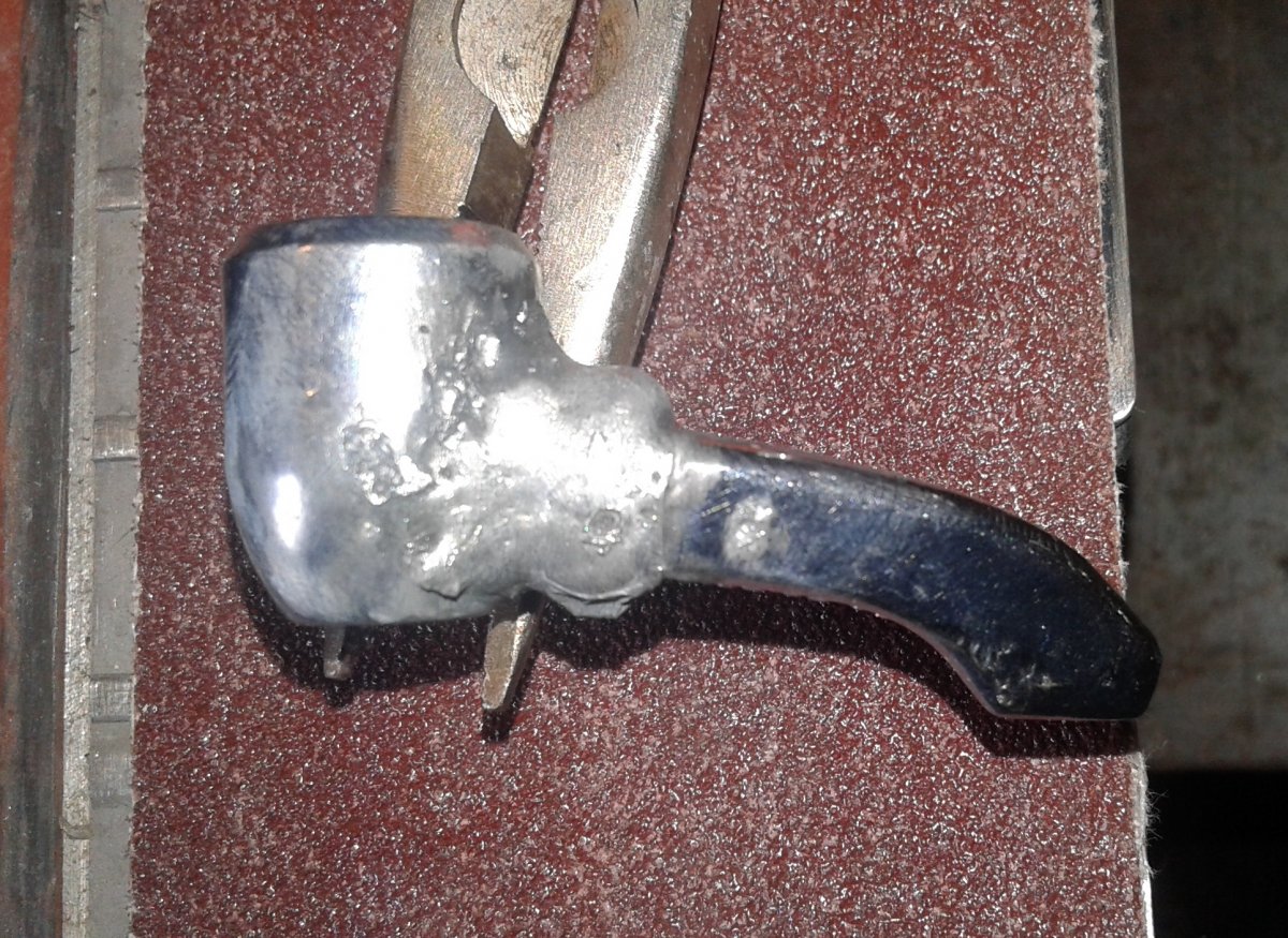

    Поигрался еще, ЦАМ + алюминий , сварен полуавтоматом, в импульсном режиме.
    ...после кислоты, видно зону цинка и алюминия...
    ...можно варить...
    viktor15 та Владимир Херсон подобається це.

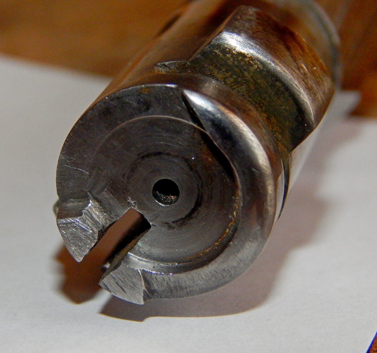

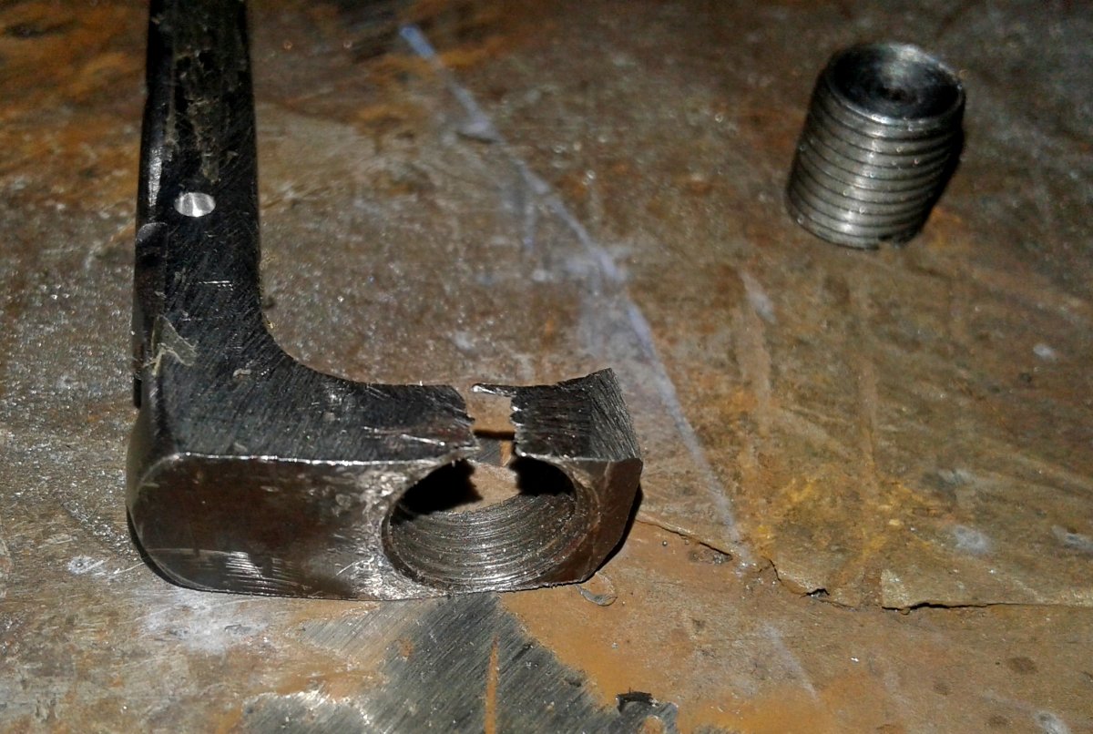

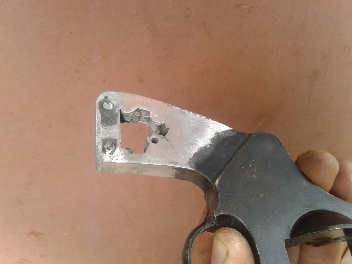

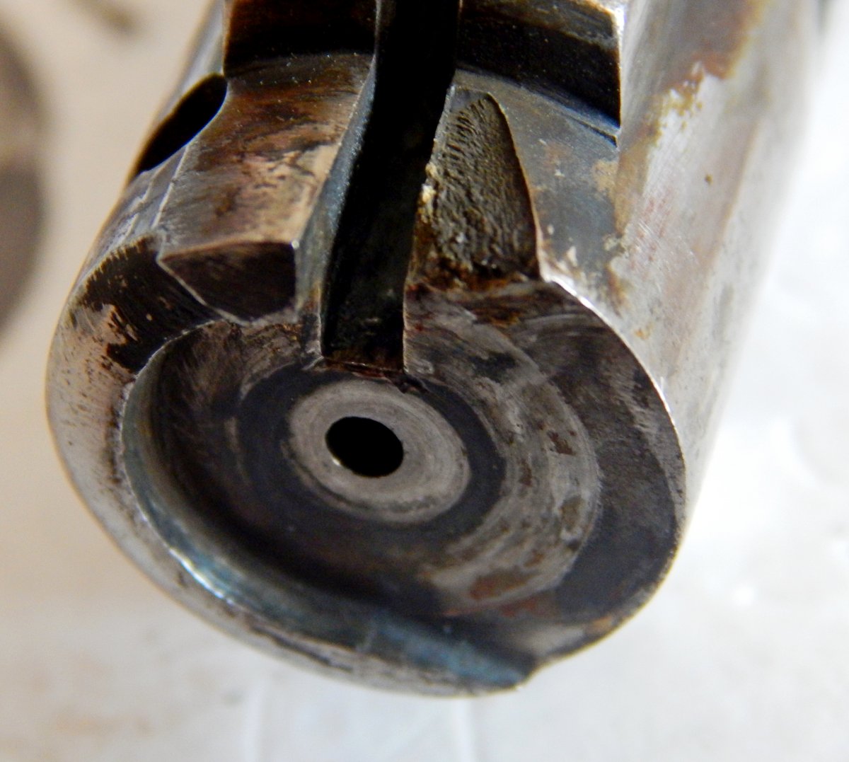

    Там была трещина...

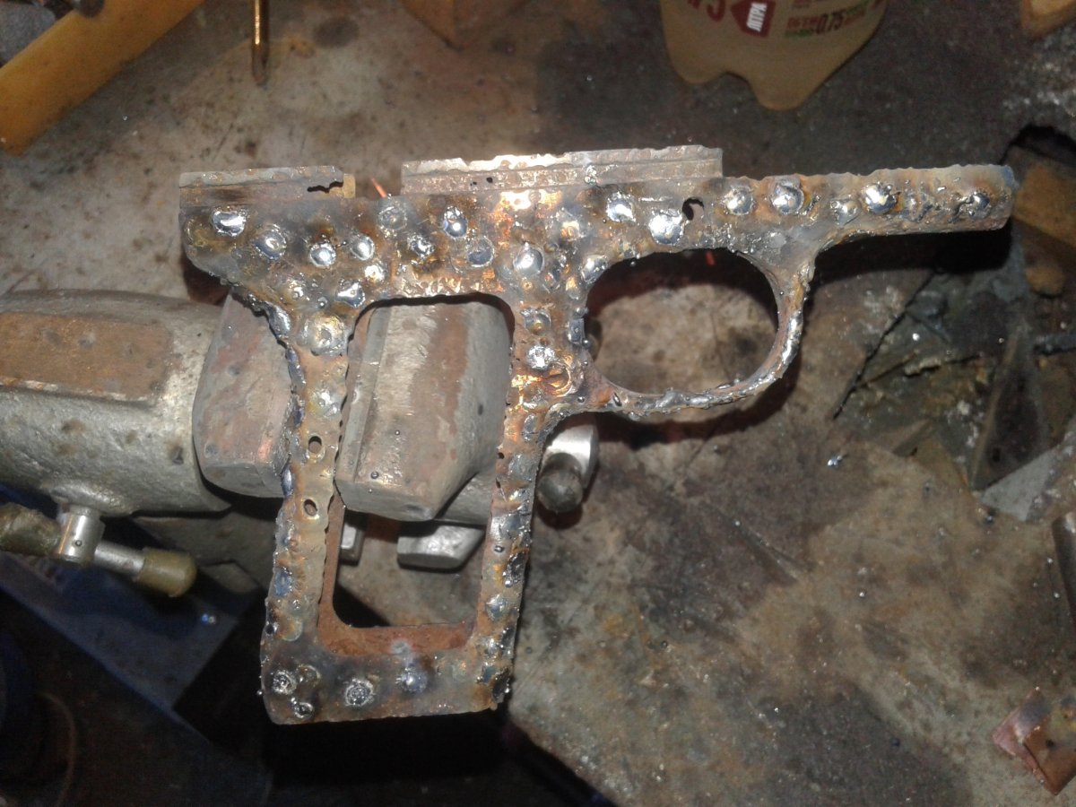

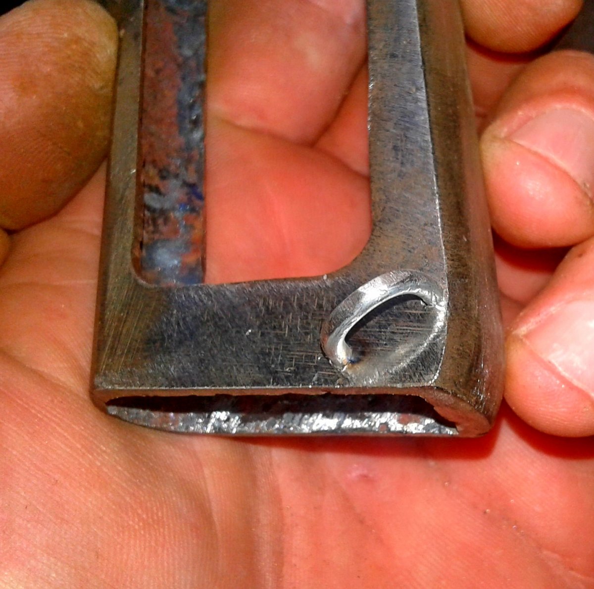

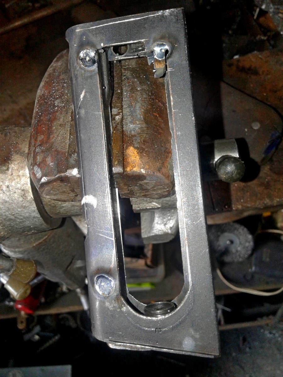

    Еще одна рамка...
    ...в процессе...
    20160720_193156.jpg 20160720_193221.jpg 20160721_153738.jpg 20160721_205038.jpg
    ...фсе...:)
    ANARXIST, Wiking730, Helmut Raiser та 7 іншим подобається це.

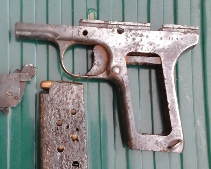

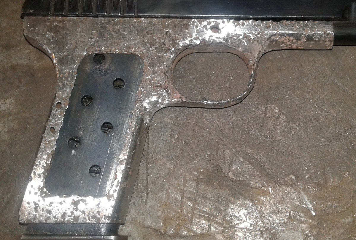

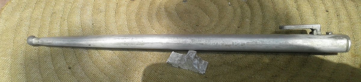

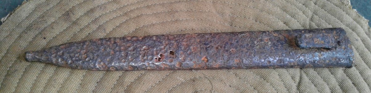

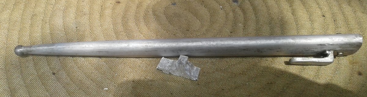

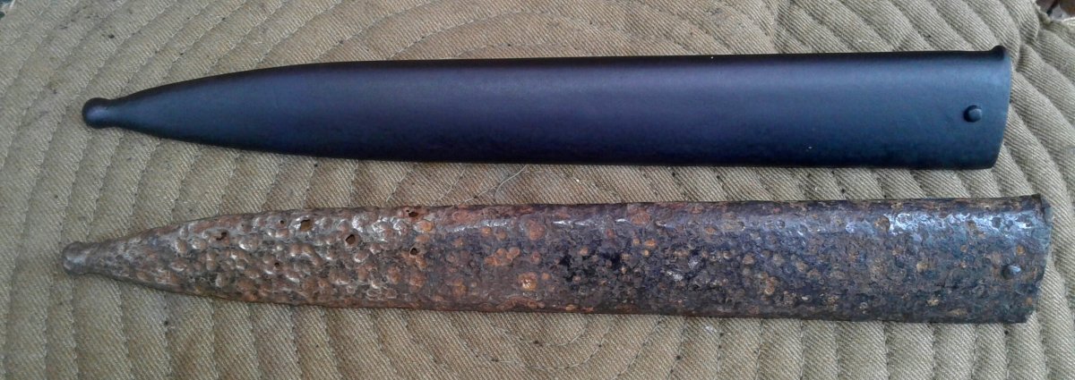

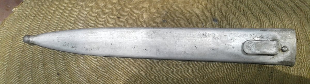

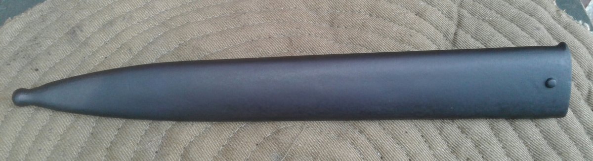

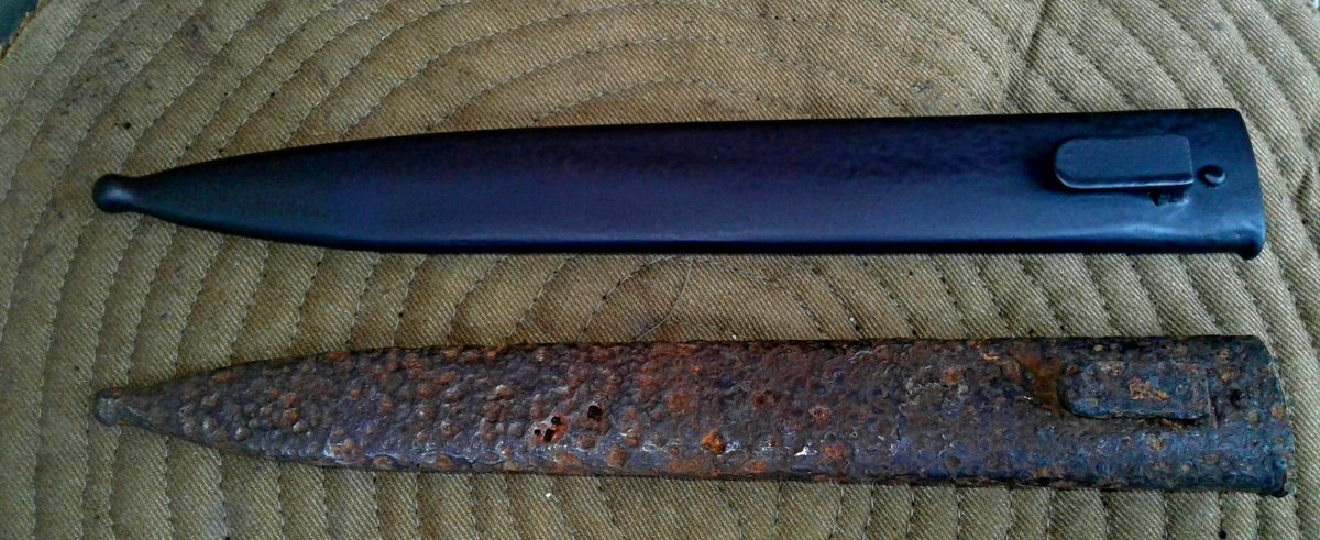

    Ножны Манлихер м88... :)
    ... после травления...
    20160731_135719-1.jpg 20160731_135710-1.jpg 20160731_135702-1.jpg 20160731_135654-1.jpg 20160731_135623-1.jpg

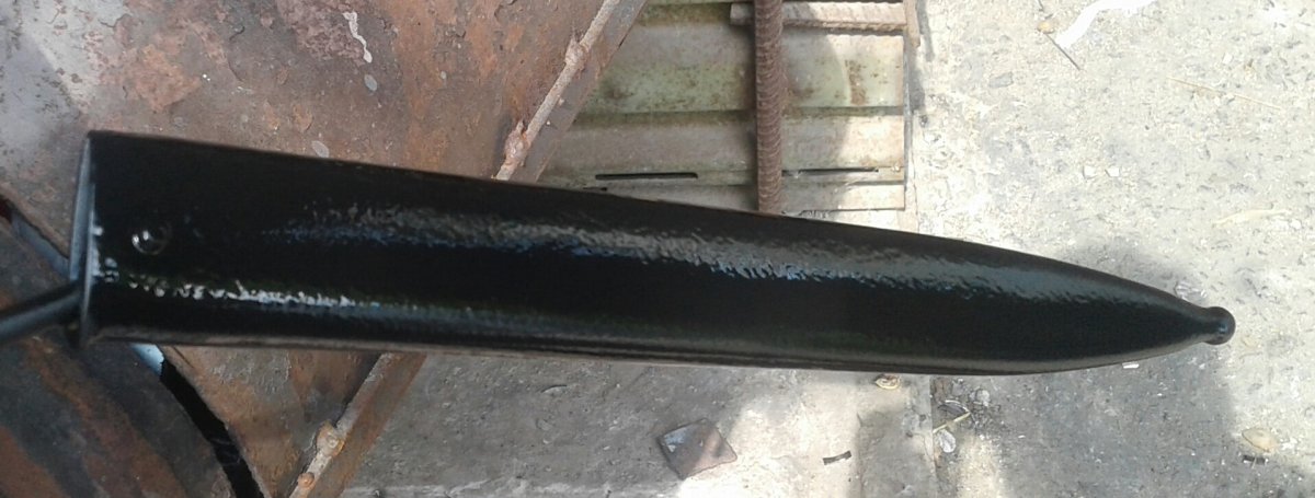

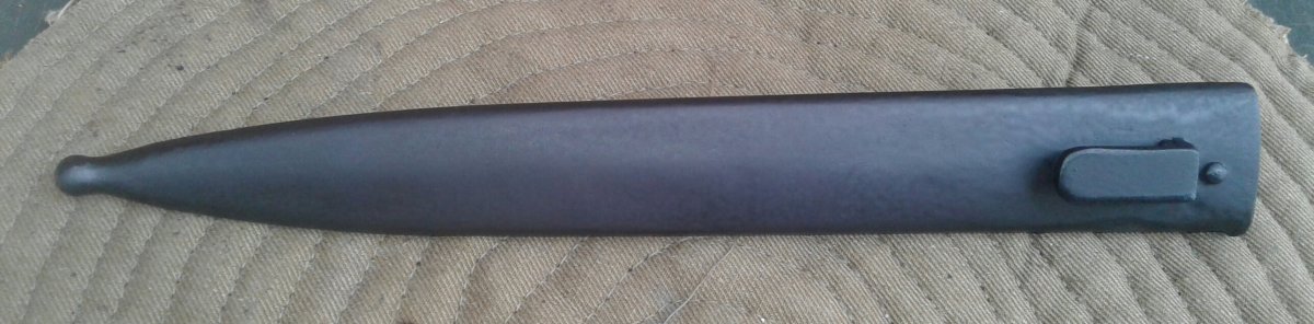

    ... покраска..
    ... готово... найди 10 отличий...:D
    liman, Helmut Raiser, Glock19 та 7 іншим подобається це.
  18. Продавец Reankor
    Reankor Oberfeldwebel
    317

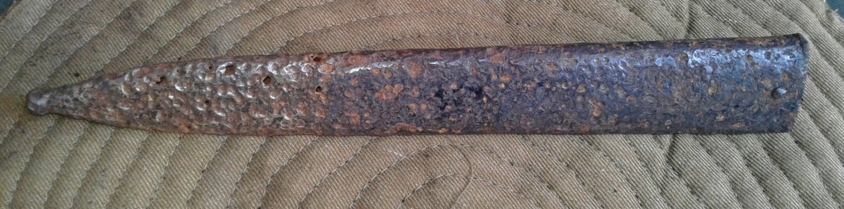

    Ножны новодел, сделанная мной копия с оригинала, присланного для реставрации, мне проще и быстрее было изготовить новые , чем латать старые.
    Кстати копия не фальш, полноценные ножны, только пружины в нутри из нержавейки (че под руками было...)
    Wiking730, Джулия, A10A та 6 іншим подобається це.

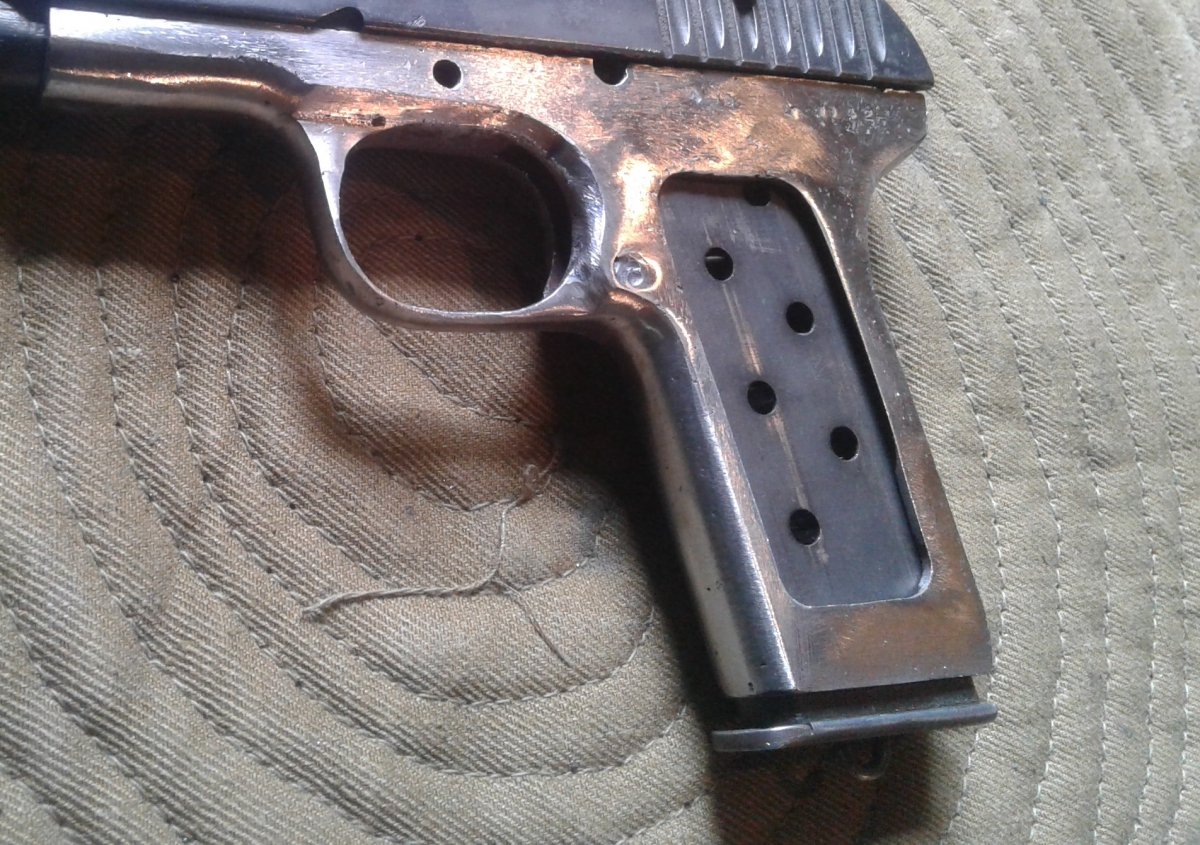

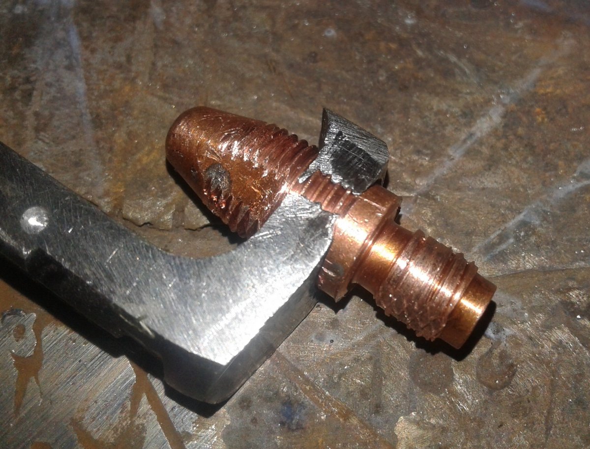

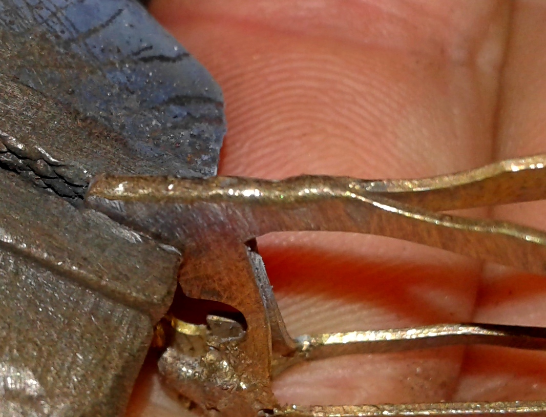

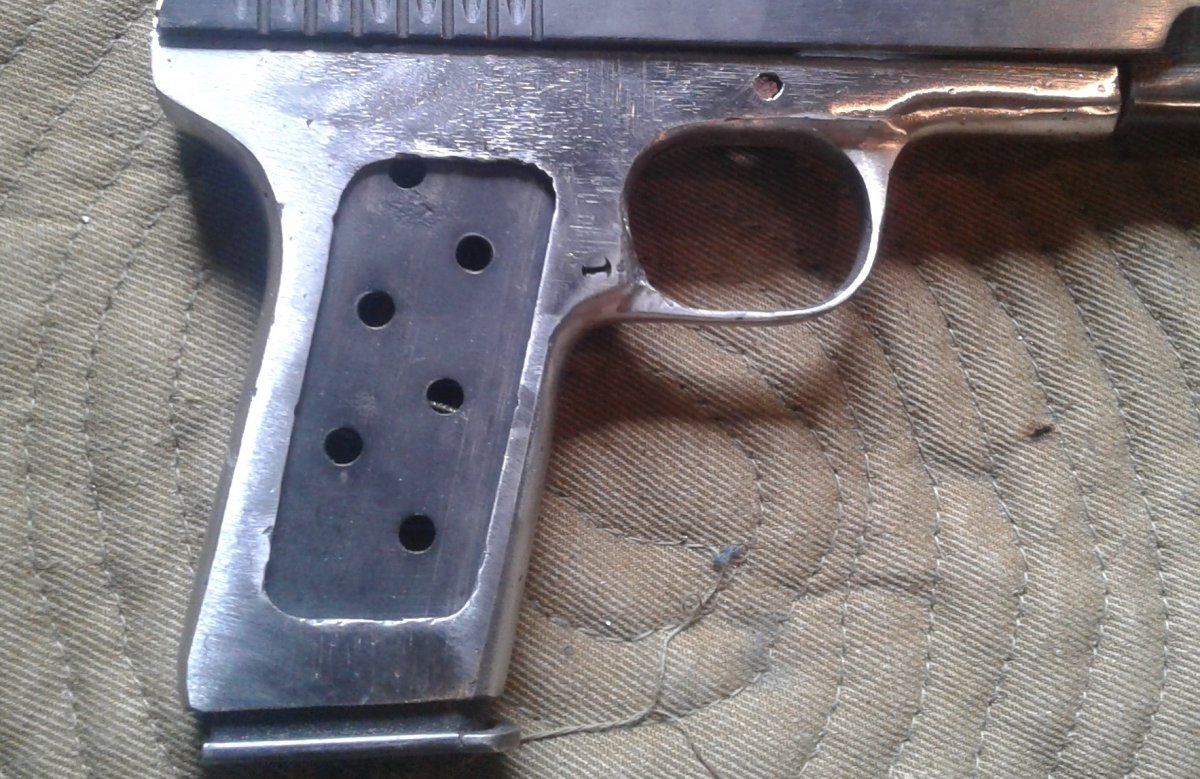

    Сварка латуни...
    Какие то контакты под руку попались.

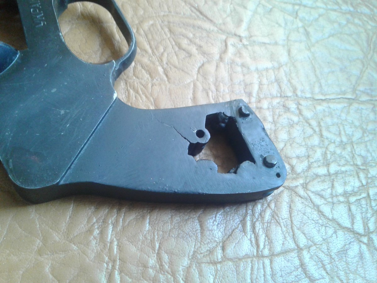

    Сварка цинк-алюминия, (ЦАМ)

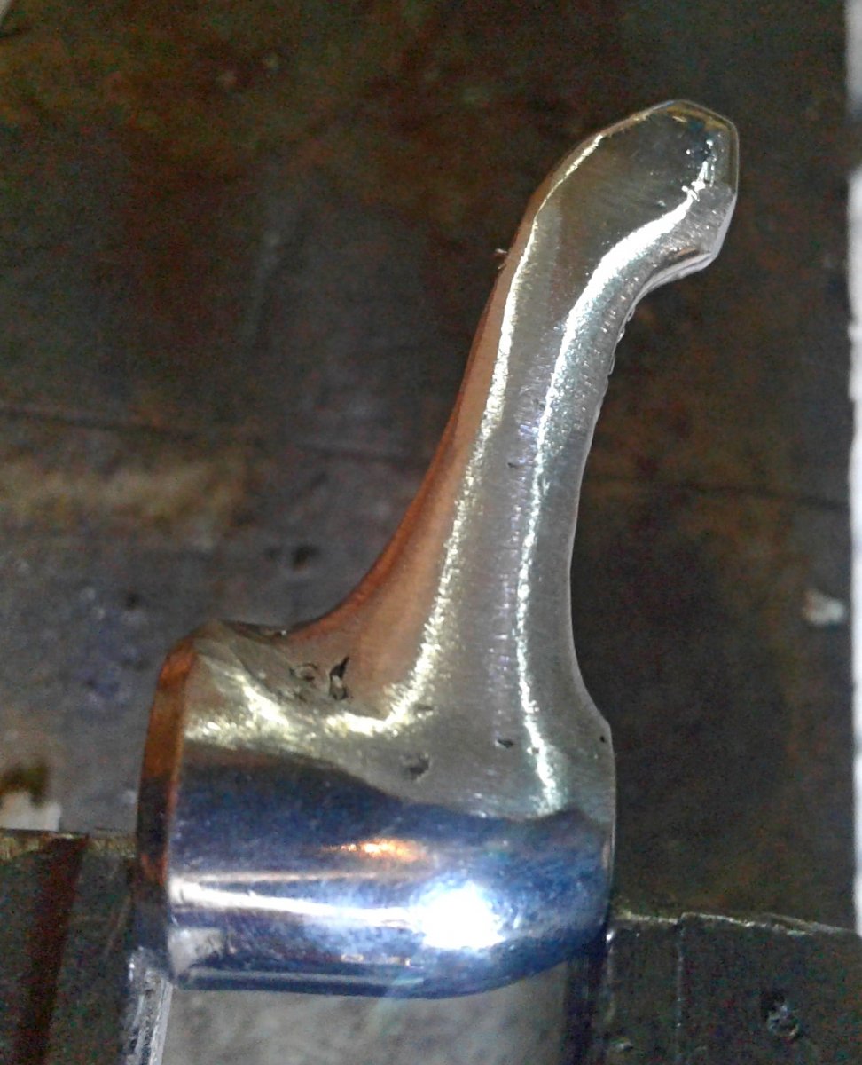

    Восстановление петельки для тренчика...

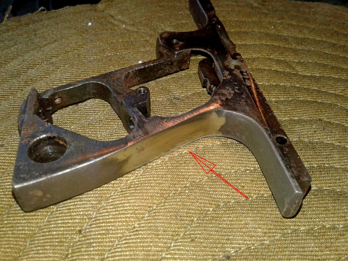

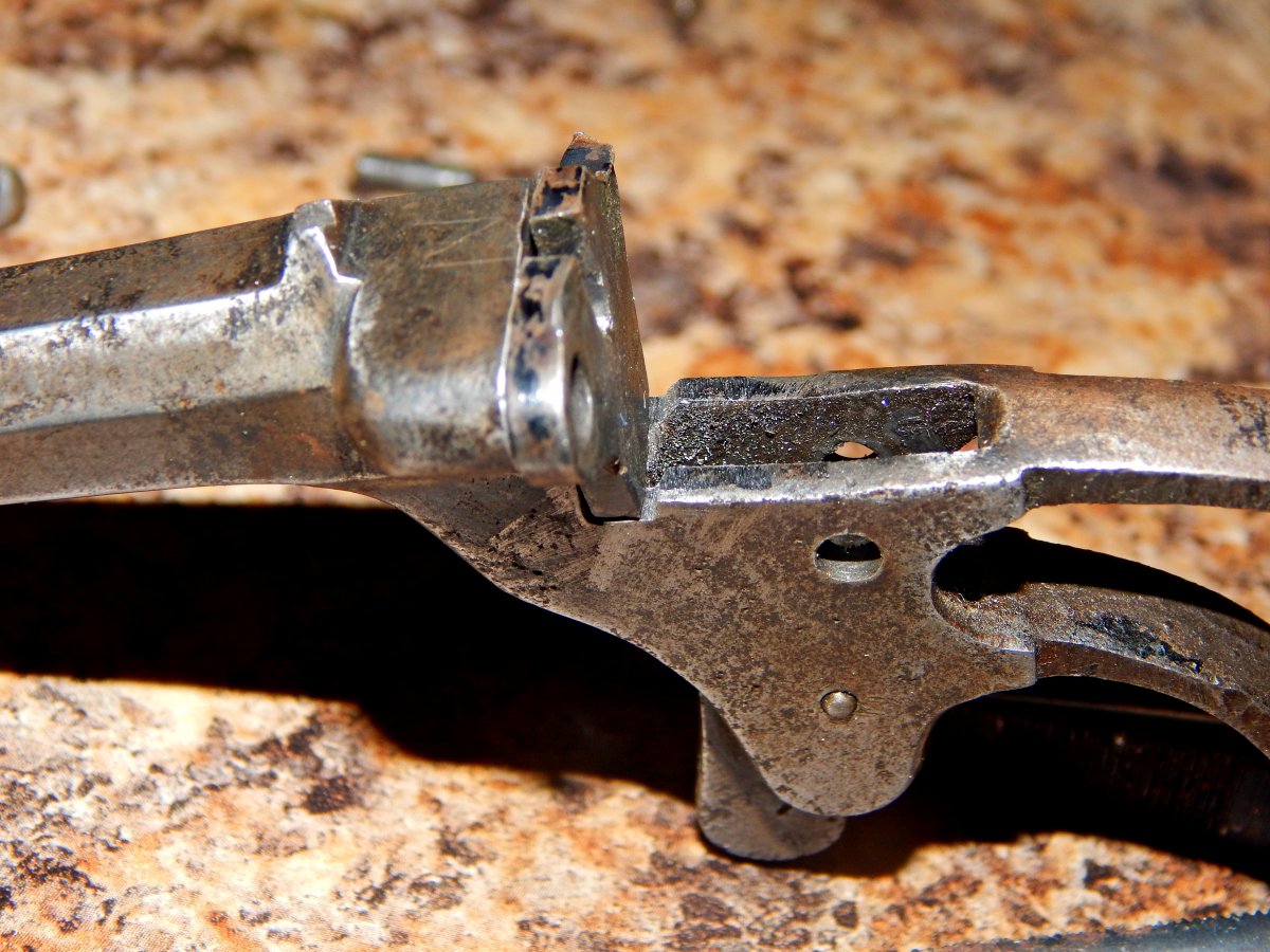

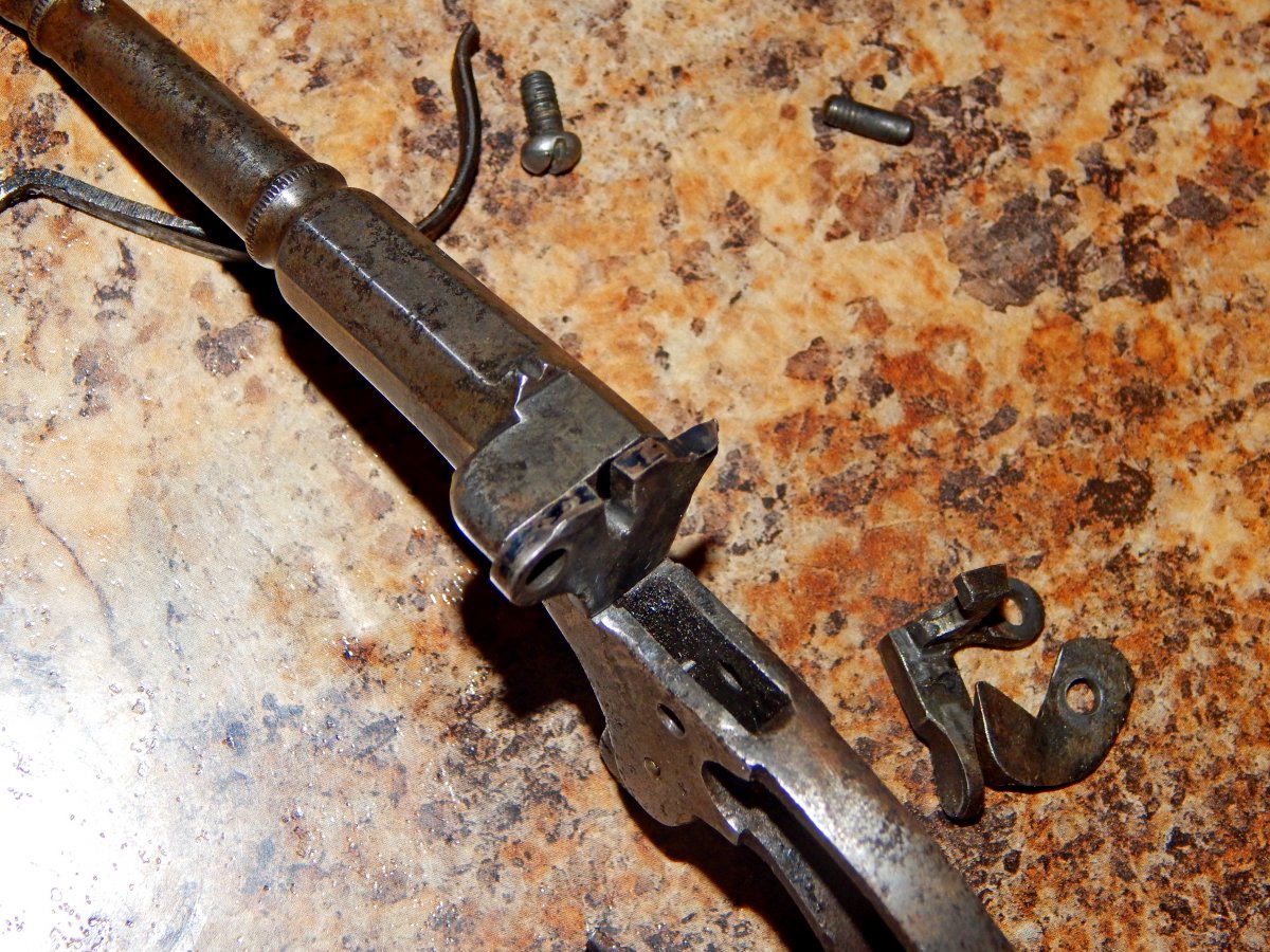

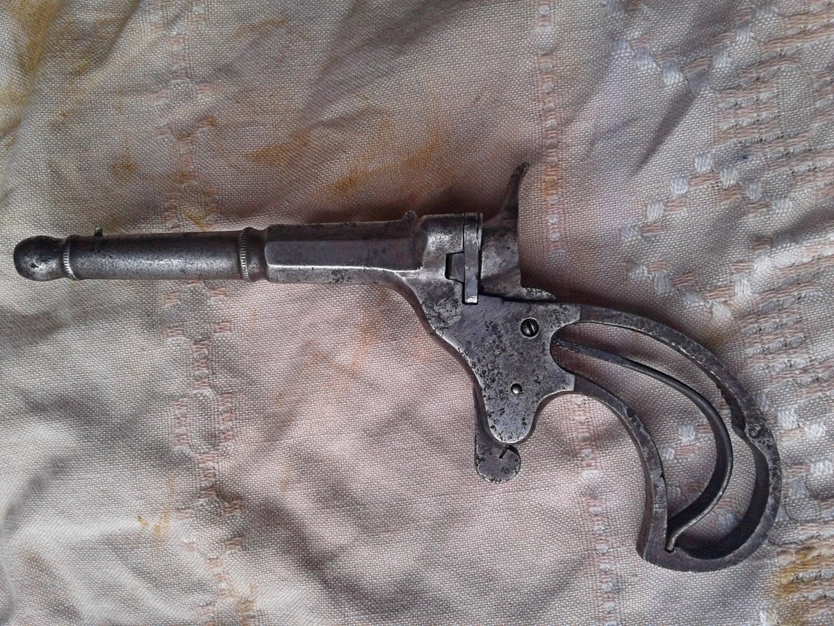

  25. Bandera2
    Bandera2 Stabsfeldwebel
    2.577
    Біля лінії Арпада
    Раму К98 із двох частин зварите? Але щоб потім затвор легенько ходив,і додержали всю геометрію рами.
  26. Продавец Reankor
    317
    Надо хатя бы фото этих двух половин.
