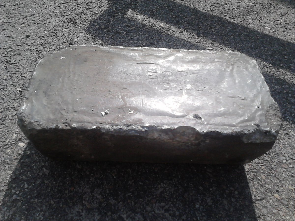

    Предложили по приятной цене якобы сурьму - лежит себе в гараже серая прямоугольная чушка весом якобы 24 кг. Со слов хозяина это сурьма, лежит с совецких времён, была, как обычно, скомунижжена на заводе.
    Вопрос к уважаемым камрадам- как проверить, сурьма ли это, а не какой-нибудь бабит.

    Сурьма, выплавленная при совке, обычно была 21 - 22 кг продолговатой формы вот такой [​IMG]
    И на ней маркировка присутствует. Попробуйте ее молотом расколоть, если расколеться - то возможно сурьма. Смущает масса - 24 кг не было, и если не упомянули надписи на слитке - значит их нет - а это тоже не есть хорошо, раньше отливали на каждом слитке маркировку.

    Спасибо! Насчёт 24 кг хозяин мог и ошибиться, а вот маркировки на внешней стороне я не наблюдал, а перевернуть не догадался. Поговорим с владельцем насчёт побить молотком... В смысле слиток побить:D

    Перевесили на электронных весах, получилось не 24 кг, а 22,1 кг - какой хитрый металлург, однако, оказался.. На слитке выбиты какие-то цифры, молотком крошится, на изломе крупные синие кристаллы-СУРЬМА!!:smile_6::smile_6:

    Да - похоже она. Ещё вариант - типографский шрифт - найти работника, у них этого как гутолина - знакомый раньше сдавал его за копейки как свинец......

    Похоже на сурьму. И сверху вроде как выбито "СУ 0". Так что Вам повезло. Теперь попробуйте ее молотом поколоть - должно колоться и срез красивого серебристого цвета и кристаллами на изломе. И пыляка в воздухе стоит - значит сурьма точно. Поздравляю Вас.

    Спасибо Вам за подсказку. Ведь чуть не заплатили за 24 кг...
    Начали потихоньку с товарищем делить награбленное-молотком (большим) побили слиток. Колеться, блестки разлетаются, пылюка присутствует:beer: P030715_16.28_[01].jpg
