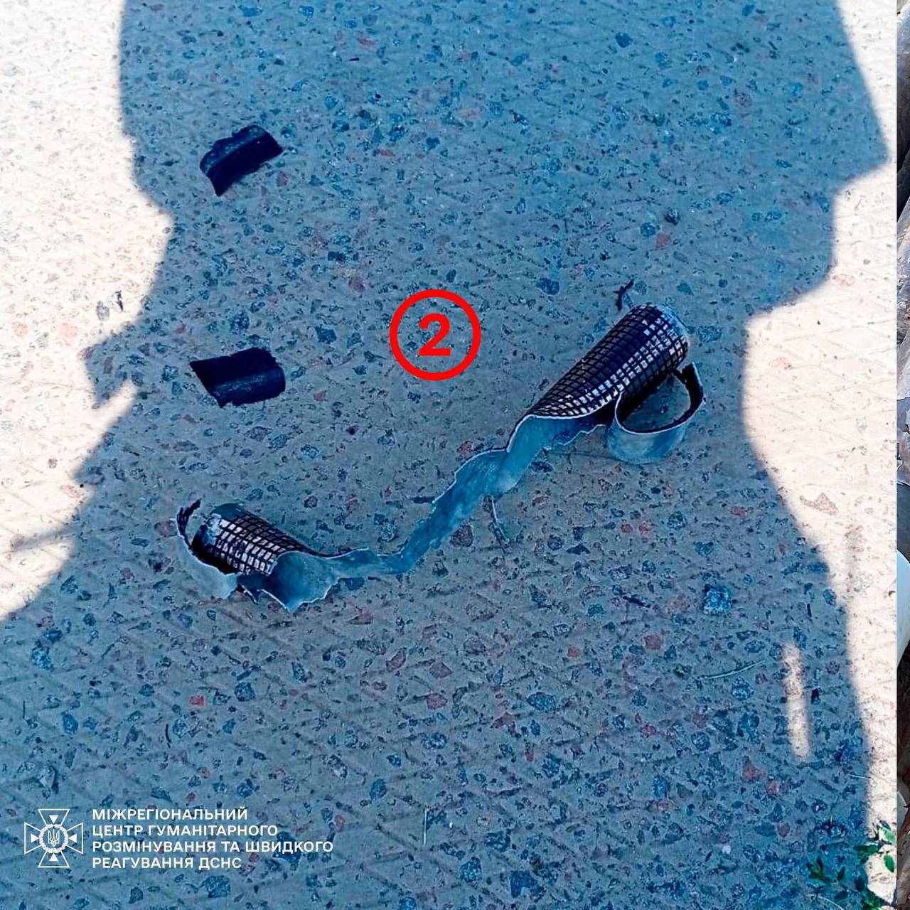

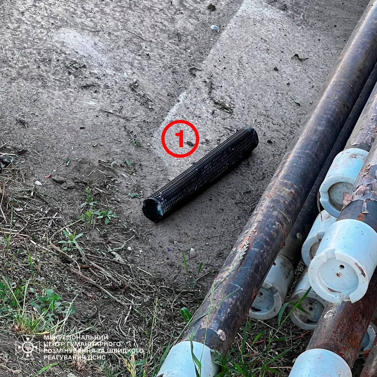

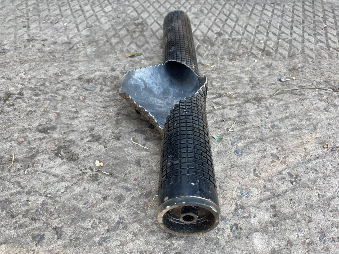

    Вітаю. Прошу камрадів висловитись з приводу нижче зображених боєприпасів, котрі були знайдені на місці прильоту Шахеда або Гербери. Є камулятивні воронки, уламкова сорочка, детонатор, ну і якась вибухова речовина. З повагою, дякую.

    Цікаво. Від ДСНС вже були фото цих "труб", у вас кращі, детальніші.
    А від чого ініціація, МАГ-3 стоїть, чи ЕДПР від дрона? Бо якось не зовсім зрозуміло, чи воно має як БЧ працювати, чи автономно, як міна (чи як суббоєприпас), на жодному фото засобів ініціації нема.

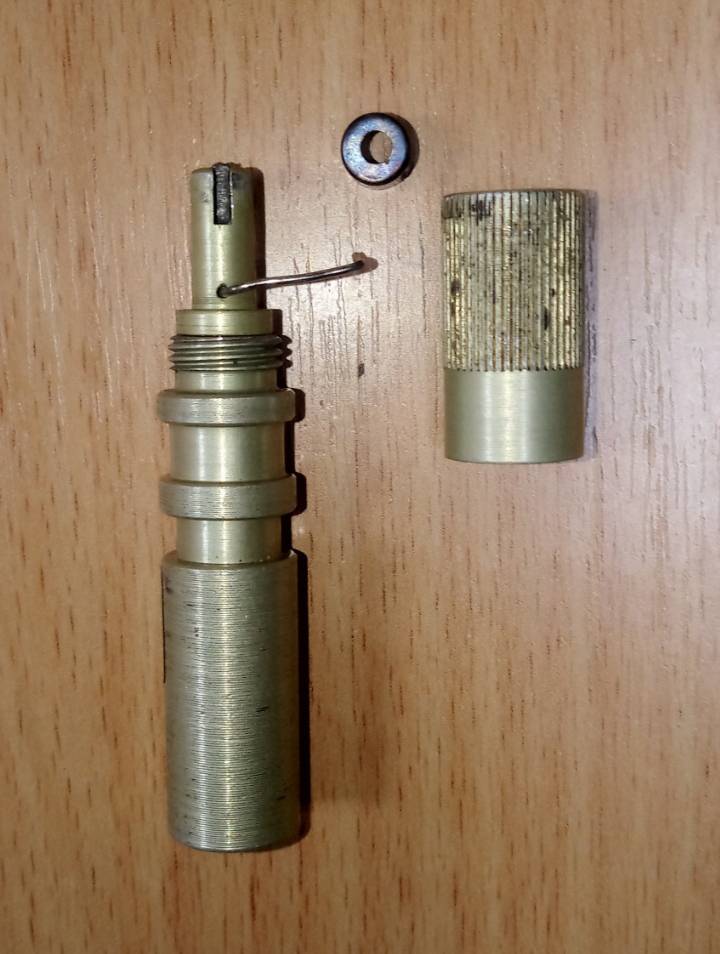

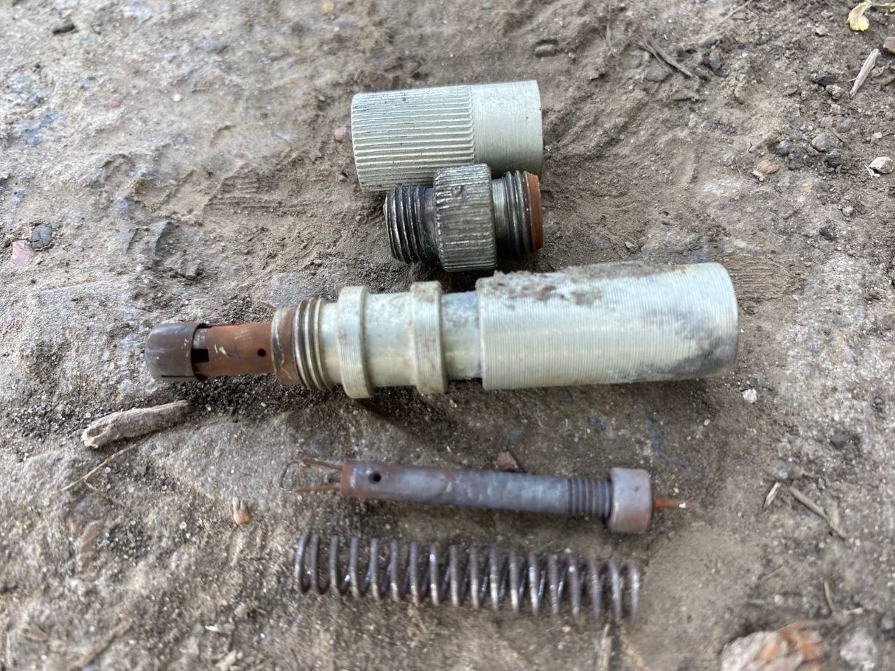

    Підари у ці "кукурудзи" пакують ВЗД-3М зазвичай. Із різними металоелементами, щоб час підриву був рандомний. Рвачка, як правило, ПВВ-7.
    signal-2025-07-05-13-53-14-095.jpg signal-2025-07-05-13-53-14-095-1.jpg signal-2025-07-05-13-53-14-095-2.jpg signal-2025-07-05-13-53-14-095-3.jpg signal-2025-07-08-15-13-05-189-2.jpg signal-2025-07-08-15-13-05-189-3.jpg

    Але стосовно предметів ТС я не впевнений, що це ті самі кукурудзи, хоча зроблені скоріш за все у тому ж самому пєтушатнику, судячи з насічок. Діаметр 50 мм чи більше? І лійка там то не кумуль, а скоріше типу ударне ядро за задумкою того підара, хто то робив:).

    Шахед/Герань - это вряд ли, у них своя номенклатура БЧ, во всех случаях с однократным мощным ОФЗ-действием: ОФЗБЧ-50, ТББЧ-50...
    ИМХО больше похоже на подлую начинку какого-нибудь БПЛА поменьше или дрона-имитатора с сюрпризом.
    Ph@ntom likes this.

    Ті кукурудзи із ВЗД-3М, то 100% із шахеда, не гербера і не імітатор. Більше фото нажаль поки не можна викладати.

    Навіть не дуже потрібні і різні металоелементи, бо один і той самий має різний час уповільнення і він може бути дуже різним. Інколи, це мабуть і краще - один колір, а час якийсь та й буде.

    Здається від нього таблиця. До речі, штатно стоїть на ньому номер 6, і хто знаходив - говорили що з шостим номером і знаходили. Далі висновки робіть самі.

    Розміри - діаметр 60 мм, довжина 150 мм

    У кукурудзи діаметр 50 мм, довжина 400 мм. Тобто у вас інший боєприпас.

    Размер 50х400 не самый оптимальный для рационального подрыва боеприпаса и формирования осколочного поля. Очевидно, форма продиктована условиями размещения на носителе. Самый простой напрашивающийся вариант - укладка аналогично многофакельным САБам: в данном случае 19 штук впишутся согласованно в габарит БЧ Герани-2.
    Вес одной "кукурузы", судя по габаритам и устройству, ок. 2 кг- значит общий вес будет ок. 40+/- кг.
    Остается вопрос активации. На фото стандартный ВЗД-3М. Значит - либо мудрить с несколькими общими тягами - как в касссетах ПФМ-1.
    Либо самый примитивный вариант - просто вручную взводить и вкладывать непосредственно перед запуском.
