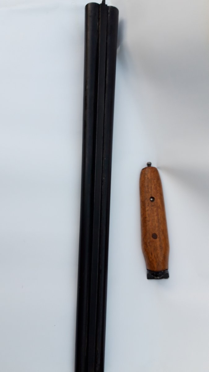

    Сосед просит оценить с возможной перспективой продажи.
    ТОЗ-Б 16 кал. Длина 54 см. Чек на срезе 16,1 мм.
    Состояние - живое, рабочее, соответственно возрасту.
    Был свидетелем, как был добыт заяц с 45 м. дробь №2 одним выстрелом. Думаю, с кучностью все ОК.
    В подарок - кнопочное цевьё.

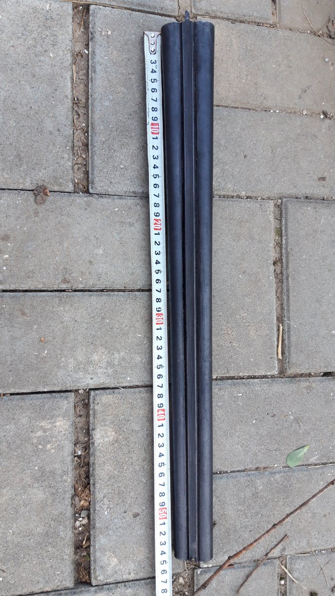

    Как не крути,а это уже обрез! По цене думаю максимум 1000грн. Для старта 500грн. С ув.

    Підтримаю Камрада,це вже реальний обріз,іх можна використовувати лише для лісу,чагарників до 30метрів,но ніяк для поля на зайця.500,макс до 1000гр.

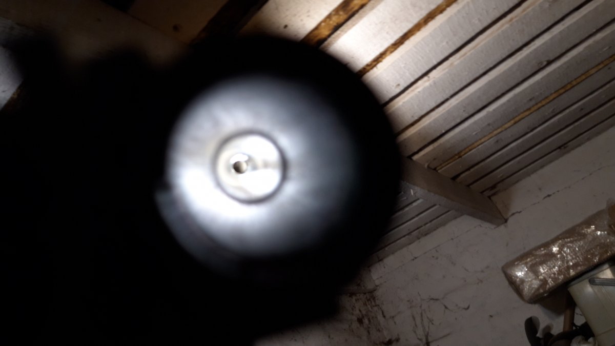

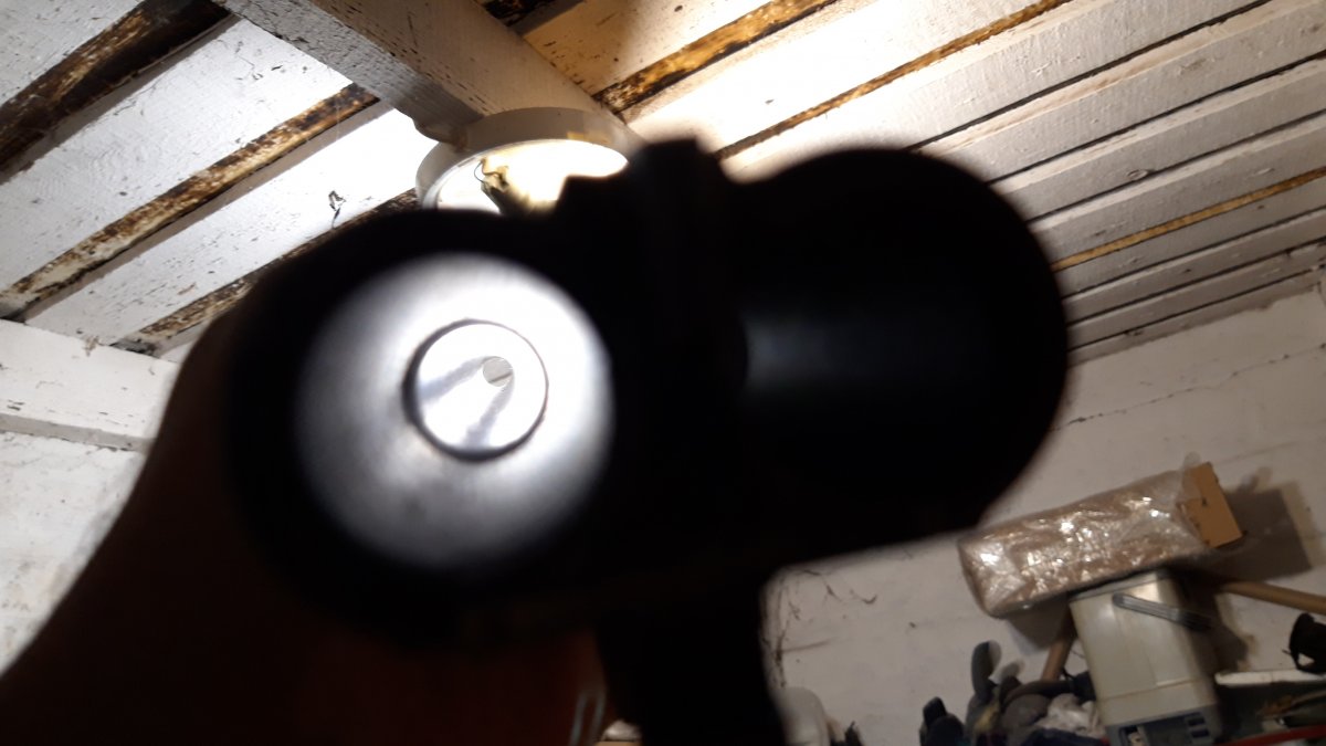

    Вітаю. Калібр точно 16?
    Якщо стволи обрізані то діаметр на виході повинен бути 17 мм.+-.
    Якщо кал. 20 то якраз десь так і має бути, враховуючи похибку при замірах.
    В моделях Б переважно сверллвка йшла "циліндр- пів чок".
    Як обрізані стволи, можуть бути чоковими ?
    Думаю ви помилились, на виході не 16.1а 17.1 мм. якщо кал.16.
    Або 16.1мм. якщо кал.20.
    ТарасМ и vgvg4 нравится это.

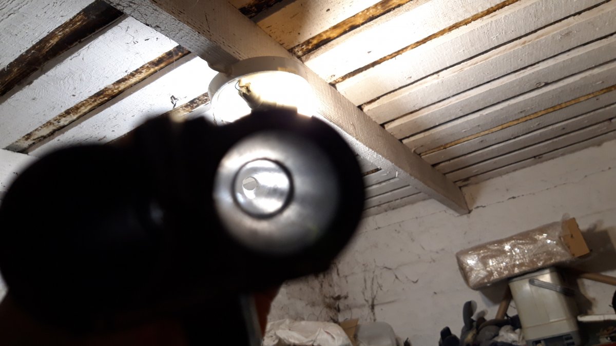

    Таке враження, що стволи після обрізування "завальцували" молотком, таким чином імітуючи звуження. На правому стволі чітко видно сліди від молотка.Така моя думка. Дякую за увагу.

    Що це фото заміру? Вставте штангель в ствол і зробіть макро фото,щоб чітко було видно зріз і розмір.

    Нет там "молотка". Измерение правильные. Перефотографировать сейчас не могу, предмет не у меня.

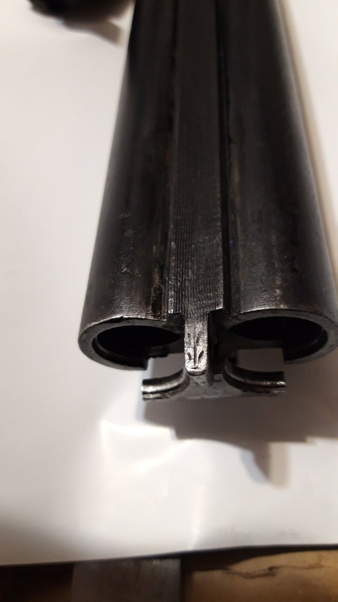

    Это, конечно, трогательно (про зайца). Но, где фото подушке стволов, клейма, крюки там, верхнее скрепление всякое.... И да, в СССР в комиссионке (Киев, Крещатик) продавали с такими резаными стволами. "Обрез" когда приклад резан.

    Дайте фото подушки стволов...С ув

    Якщо обрізали не на заводі, то чокам там нема де взятись як і діаметру 16,1 мм.
    По моєму, там чітко видно, що торець зрізу "законопачений" .
    Якщо робили на заводі по типу так званої "лупари", то нащо там чоки.
    Таку зброю використовують на коротку дистанцію, заряд переважно картеч різних діаметрів.
    Щось тут не сходиться.
