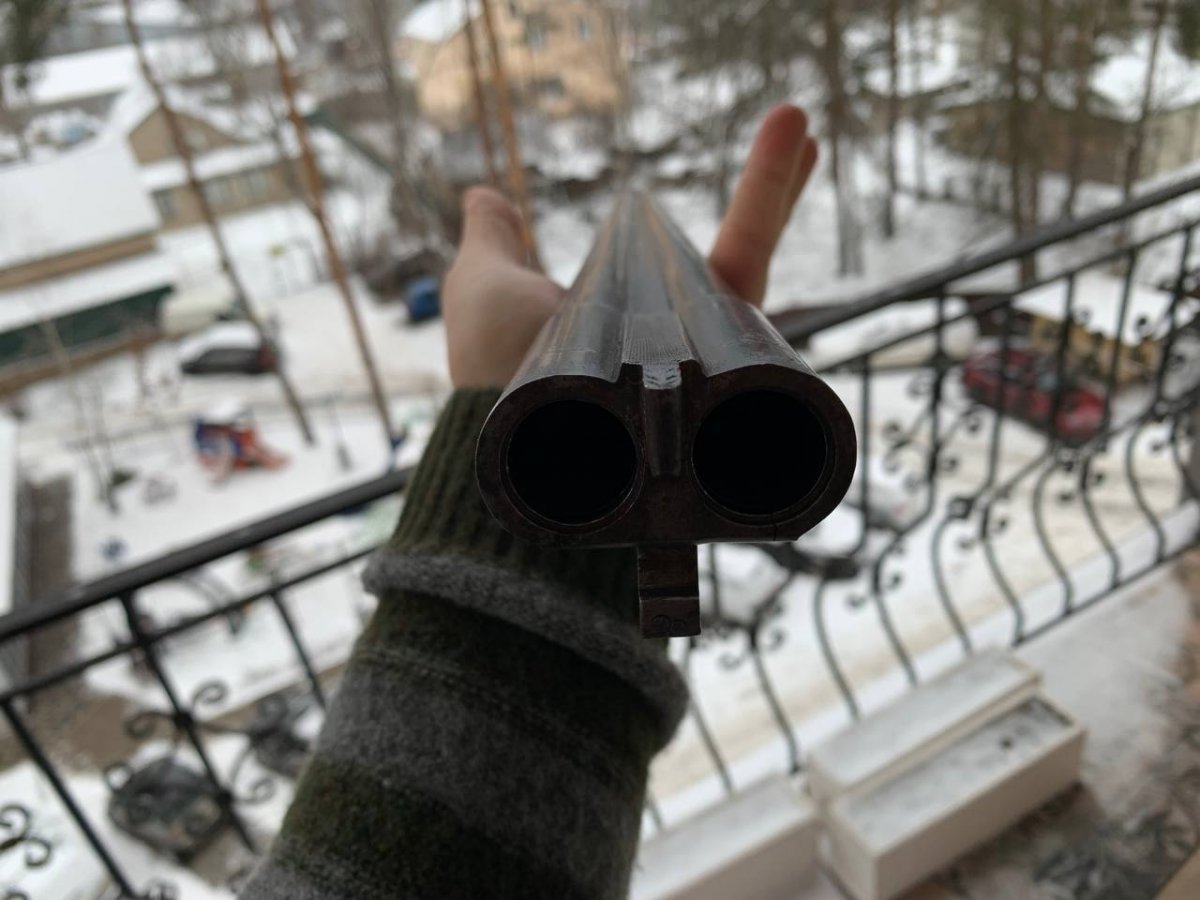

    Добра всім ! Стволи ТОЗ Б в 16 калібрі. 1948 рік . Стан бомба. А шо такі коштують?

    Важко буде їх продати, для них потрібна колодка тоз-б 12 калібра. На колодку від БМ/63 і тоз-б 16 кал, вони не підійдуть.

    Становятся они и на БМ и на том 63 в 16

    И при чем тут 12 калибр) если они в 16). Забыл написать , воронение на них родное

    А по срезу ствола не скажешь, что родное.
    Покажите, если можно подушки стволов, там где надписи и клейма.

    Повторюсь , воронение родное.

    Легко, без подгонки не станет. В этом исполнении ствольные трубки делали только в 1947 +- году (так пишут на охотничьих форумах, в 20 калибре и в другие года). Если там было кнопочное цевьё - фиг подберёшь. Мне такое предлагали подарить 20 кал. (официально под разрешение) , отказался, оно пипец какое тяжёлое с такими стволами.
    Оценил бы в 100 дол.

    1948 год. Цевья кнопочные были только на довоенных ружьях. Лично кидал их на колодку тоз БМ 1962 года , они садятся как родные. Единственное цевье тоз б по металлической части немного уже недели цевье ТОЗ б. Но все работает и эстрагирует

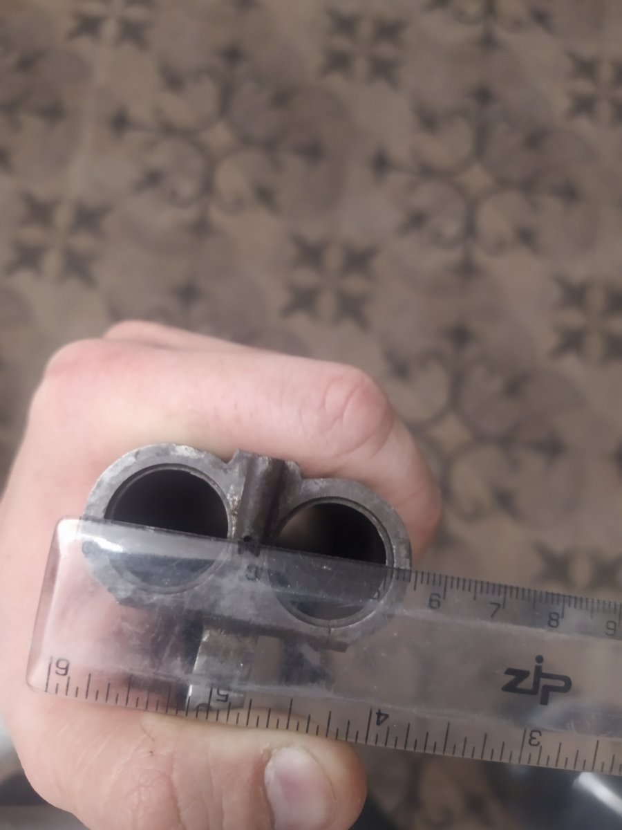

    А можно замерить внешнюю часть патронников,что бы понять не будут ли эти стволы выступать за колодку обычного Тоз Б или БМ.

    Не будут. 54 мм

    Здравствуйте . Это стволы Тоз Б муфтованые,выпускались по 1948 ,реально весят не мало. На колодку поздних Тоз Б станут ,на колодку Тоз БМ также и выпирать не будут,а наоборот в местах сужения подушек стволов буден щель, на функционал не влияющая. У Бм колодка прямая у Б, как бы с талией. Конечно скорее всего будет нужна подгонка. Цевье к ним идет обычное для Б,не кнопочное. Я бы выставлял на Фиолетовом. Цена думаю 2200-2500 ,а там как повезет. С уважением.

    Це тоз-б 46-48рік. В цей період були такі випуски. труби 16калібру ставили на колодку від 12го ( все вірно, від 12го...... перед війною був заплановиний випуск тоз-б в 12 калібрі, але в після війни так і не запустили) Скоріш за все, були в запасі заготовки колодок 12 калібру.
    Аналогічно ставили труби 20го калібру на колодку від 16го.............. це тільки в період 46-48рік.
    Спочатку інженери ТОЗ, представили це як "посилений патронник", з часом самі це спростували...
    Сам особисто перевіряв, маючи в руках ТОЗ-Б з такими муфами на патронику, в нього колодка більша від ТОЗ-БМ/63/Б, мав ще бажання приміряти на ТОЗ-66/54, але не було можливості

    Я же дал замер 54 мм по краям

    А откуда Вы чирпаете эту не достоверную информацию?

    Пишу, про те, що переконався на власному досвіді. Доказувати не збираюсь...

    Муфтованые патронники, просто упрощение производства в послевоенные годы. Когда завод в 48 вышел на прежнюю культуру производства от них отказались. И по габаритам они садятся на колодку Тоз Б 16. На колодку 12 калибра они не сядут ( Тоз 66-54) ,там слегка другая геометрия и подствольных крюков и колодки.Посадить возможно если поменять линейные параметры крюков.

    Я особисто порівнював колодки, і колодка від тоз-б, з муфованими стволами і вона була більша від класичного тоз-б/бм.... Не буду доказувати, що нереально ці труби посадити на колодку від тоз-б/63, але це вже "не те пальто".

    А я Вам говорю, что вы что то напутали. Вот мои стволы, а вот колодка ТОЗ БМ Штучника 1963 года. Это так для общего развития.
