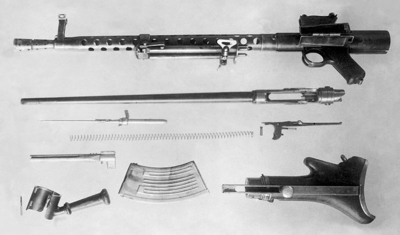

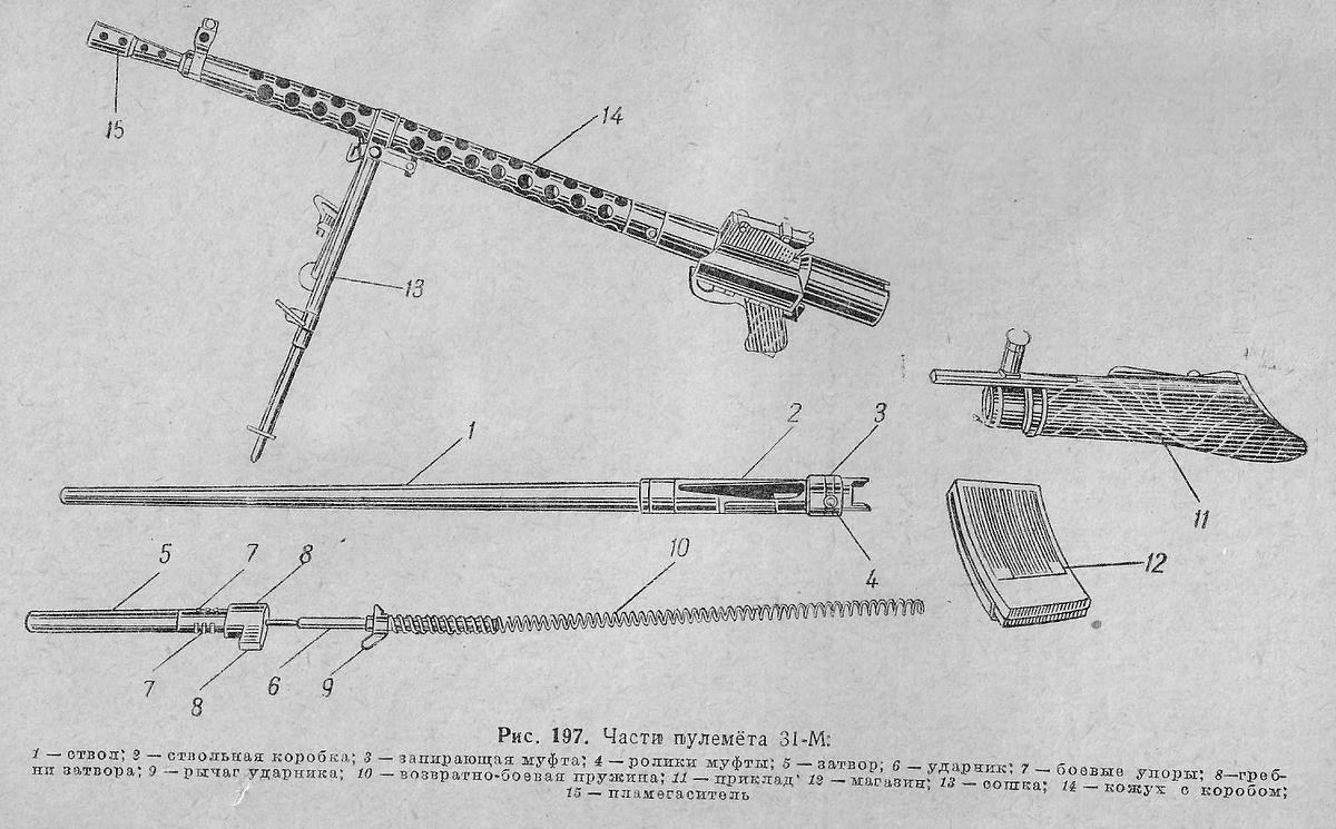

    Сунь в него мадярский патрон. На Штейер-Солотурн 31М похоже.
  15. Asgard
    Asgard Stabsfeldwebel
    3.090
    Поддержу.
  16. hans0629
    hans0629 Oberfeldwebel
    647
    UA
  17. henkok
    henkok Oberfeldwebel Клуб взаимопомощи
    719
    утолщения на дульном нет
