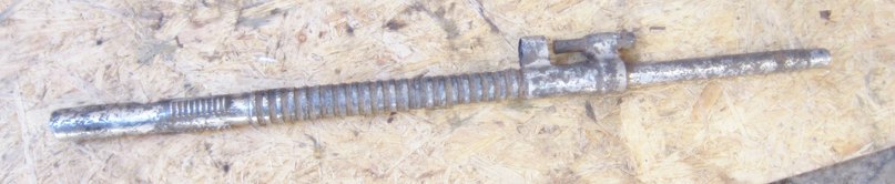

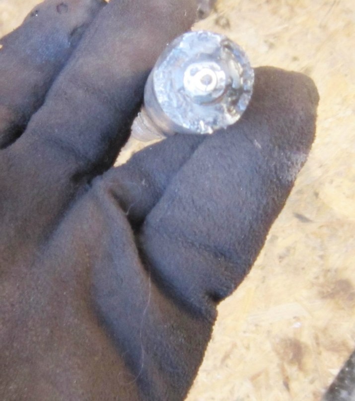

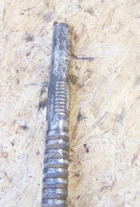

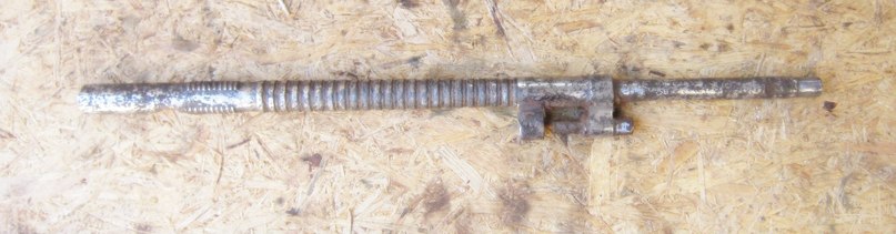

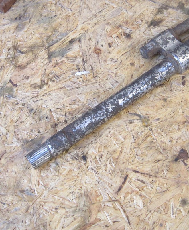

    очень похож на ДП, но не он... от чего?и как можно гильзу вытащить?

  3. INick
    INick Stabsfeldwebel
    2.107
    Санкт-Петербург
    Мне кажется, что ДТ...

    ДПМ или ДТ.

    В дрель ставлю шомпол ВМ (в отверстие шомпола вставляю тонкую проволоку, как на щётке по металлу) и ним очищаю ствол, а потом вставляю прутик 5 и выбиваю.

    Предварительно вокруг гильзы пролить VD 40 для облегчения мучения:) Сам мучался после того как шомполом пробил дырку в гильзе и лишил себя возможности выбивать гильзу. Тогда пришлост сделать из куска рапиры лопатку и выковыривать гильзу со стороны казенника скручивая ее вовнутрь. правда и патроннику досталосьно не сильно. а так с гильзой патронники сохраняються отлично

    Налить полный ствол масла или воды, и со стороны дульной части, энергично забивать деревянную пробку. :)
    (обмотав это место тряпками - брызгающее из-под пробки масло радостей не доставляет).
    Давлением, может и стронет гильзу. (А может, и декапсюлирует :D )
    Правда, газоотводное отверстие придётся как-то глушить. (причём желательно, чтобы в газоотводном канале не оставалось воздуха)

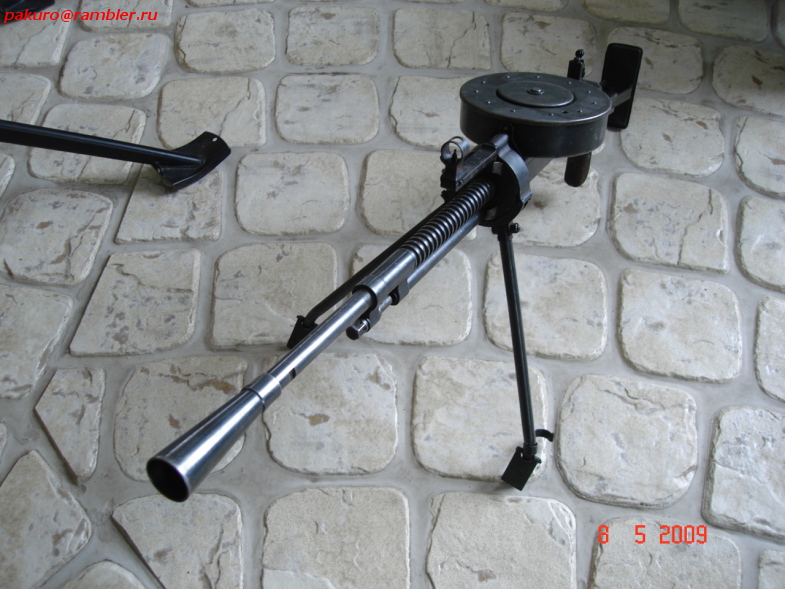

    Ребята, ну какой к чертям ДП)))? Ранний оребрённый ствол на ДТ-29 с кольцом-держателем под корпус боевой пружины.

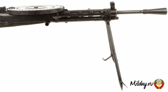

    Дык у них стволы идентичные)) Вот если бы в сопутке гильзосборник лежал - тогда ДА!
  12. Трофейщик
    Трофейщик Stabsfeldwebel
    если бы в сопутке гильзосборник лежал - тогда что ДА, что ДТ - однокуйственно.
    Стандартный ствол. И вероятнее всего ДТ - распространённей.

    Сорри, непростительная забывчивость с моей стороны. Гильзосборники полностью идентичные.

    Я в ствол к98 наливал тормозную жидкость,через месяц патрон пальцами вытянул.
