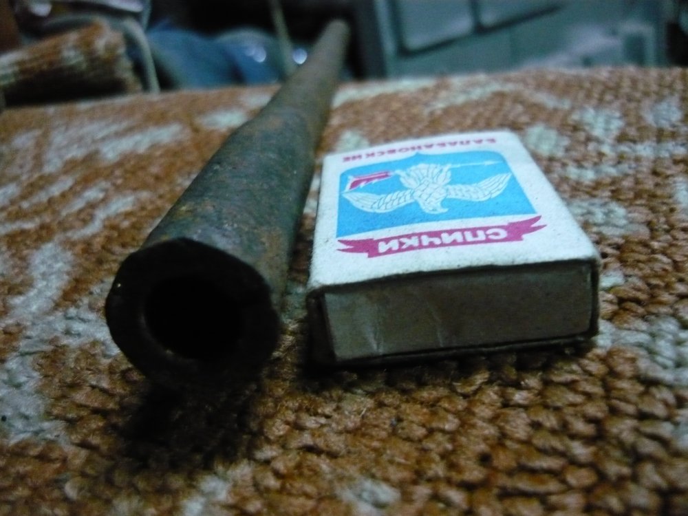

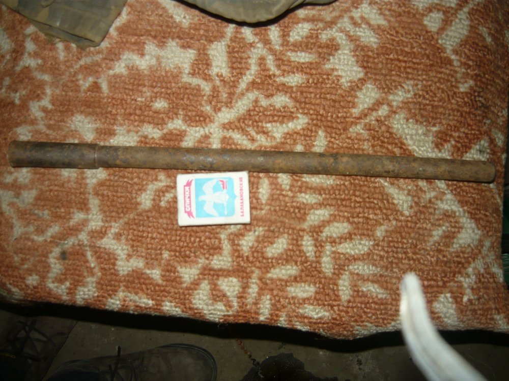

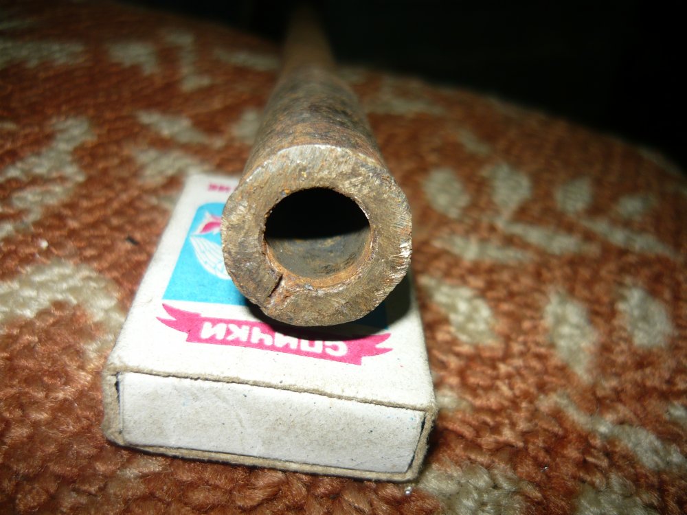

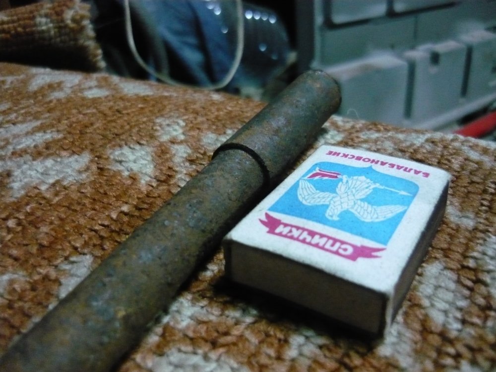

    Был найден с немецким патроном, к сожалению, убитым при доставании "минимаузер"))) думаю, с немецкой штурмовой винтовки, извините за качество фото

    кажись от СТГ-44

    Коротковат он как на стг 44,разве что обрезан. Да и вообще мало напоминает ствол...

    Для СТГ он короткий,не вижу в упор газоотводное отверстие.

    Камрады, что же это тогда за такое??? ну никак не найду, кстати, сама пуля от патрона, с которым был найден в дуло не влазит, почему? еще наделал фото, но пишет "возникла ошибка" при загрузке

    а если предположить, что патрон 7.62Х39 АК-47, емеет ли место быть такой ствол у современного оружия?

    Моё мнение: это или вкладной ствол, или ствол от приспособлений типа УГВС-2 (7,62мм пистолетный патрон), ПУС-7 (7,62мм патрон обр. 43г.). Скорее всего ПУС-7.

    Спасибо за вашу точку зрения, но что то как то туманно написано про эти вещи в сети нет фоток в разборе

    Самодельный вкладыш в гладкий ствол 12к под патрон 7,62х39мм.
    С торца патронника сделана проточка чтобы вытаскивать гильзы.

    похоже, так оно и есть всем спасибо за помощь
