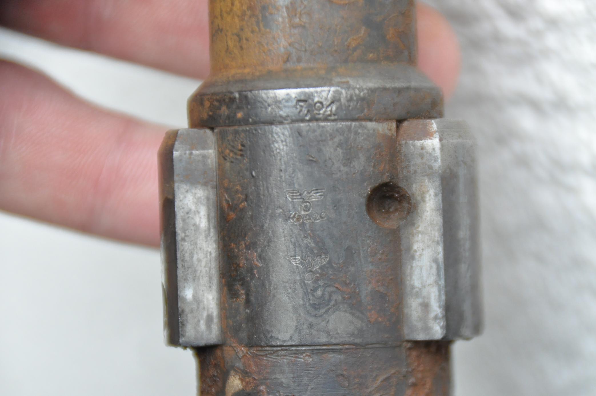

    Доброе время суток! Подскажите почему на стволе выбит калибр 7.91 а не 7.92? Что обозначают 4 waa над "главным" орлом,четыре раза был юстирован?
    Данные к стволу:
    S/243 ,WaA 26- Mauserwerke mg34 Borsigwalde Berlin
    Спасибо.

    7,91 - реальный калибр (7,88; 7,9; 7,91; 7,94)
    Три "птички"- приемка завода, и + 1 ремонт (или перекомплектация - перебит ранний №)

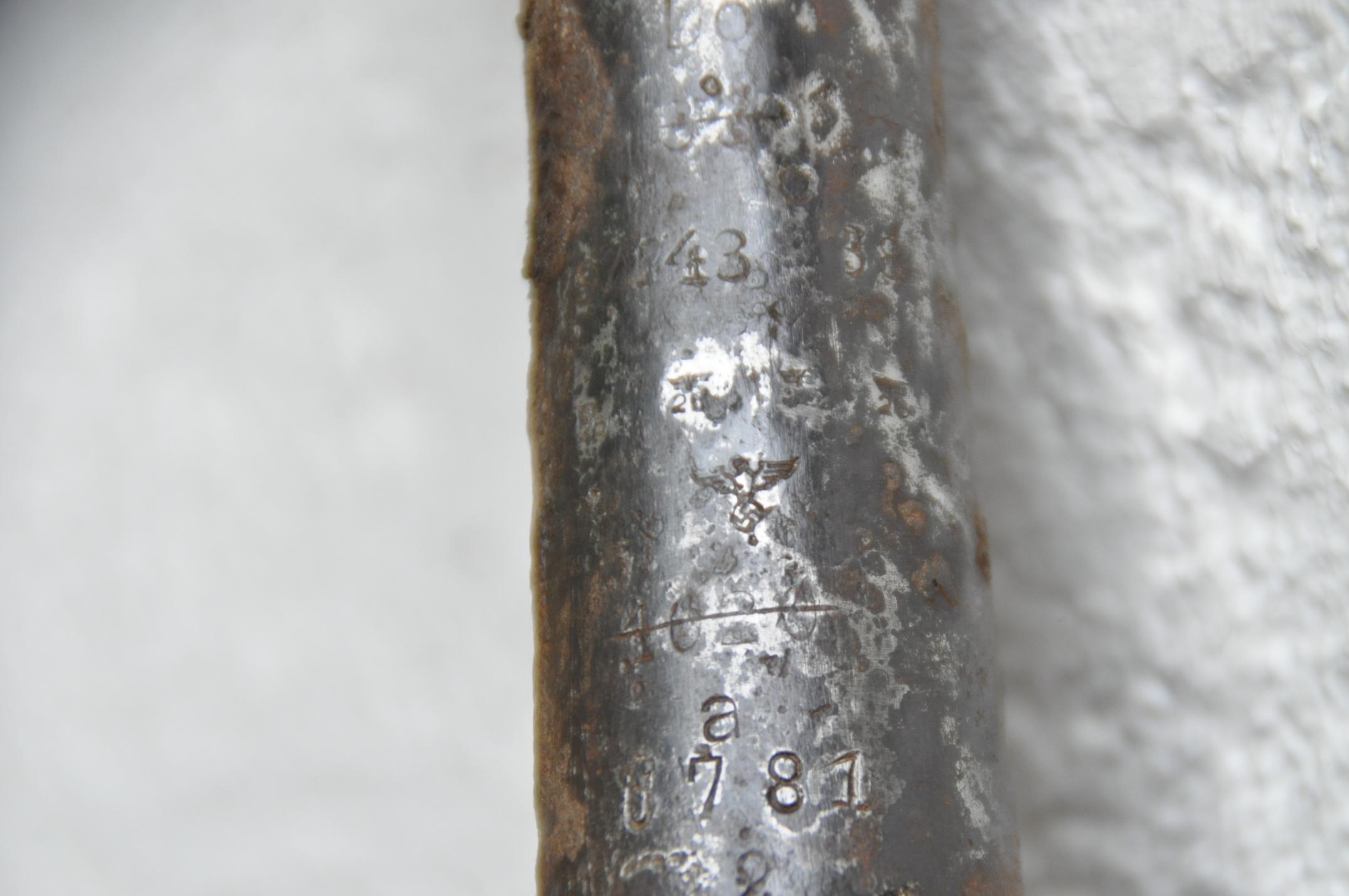

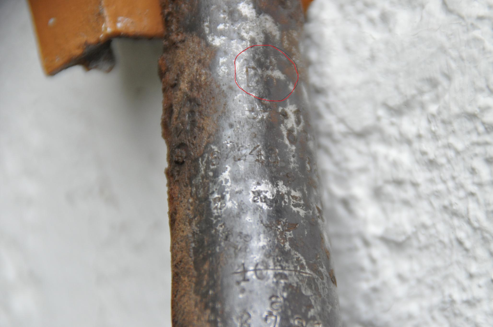

    Нашел аж 3 беребитых номера,выходит ствол 3 раза проходил через мастерскую(Beschußamt)?
    Есть еще выбитые "Dö" ,может кто уже такое встречал?
    И еще вопрос.После кода завода s/243 стоит цифра 38,может ли это быть год производства? Т.к других цифр больше не имеется.

    вполне может быть.
    ...встречалось, такие и на 98к встречались, причем - только на стволах...
    Правильно "38" - 1938-й
    ...и по клейму совпадает
    WaA26 S/243 Mauser-Werke Borsigwalde 1938
