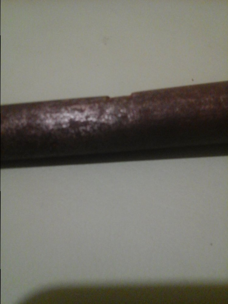

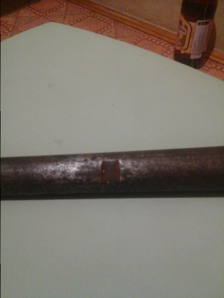

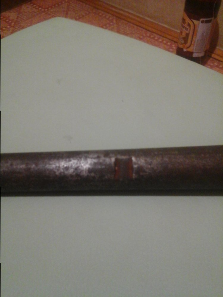

    Добрый, подскажите зачем на стволе вмятина

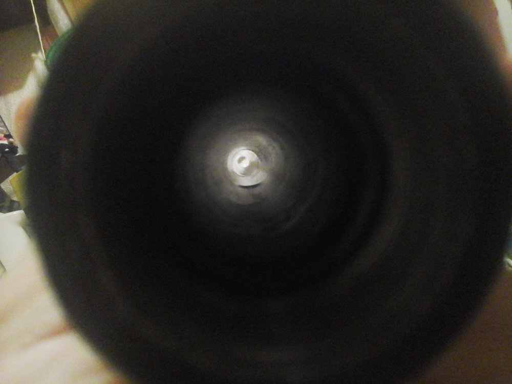

    А вас не турбує той факт,що ствол деформований і це видно в середині ствола?Скоріше за все чимось придавили його.

    Таки да,по просвету видно что деформирован...

    Камрады, жду спецов по капсулькам. Так деформировать невозможно, это сделано с какой-то определённой целью. Металл в том месте 3,5 мм, 12 см от брандтрубки, чок ствола 1,8 мм. Насечка с нижней стороны ствола.

    Юмор понятно, но удар был на кузне, при изготовлении ствола. Ствол не пошёл элипсом и удар один

    Не спорю,але ж ви самі бачите,що ствол з середини через цей удар деформований.Як по вашому з нього стрілляти?

    Моё мнение, может и не верное-из-за чёка в 2 мм, что-бы пуля не выкатывалась

    Для этой цели пуля забивалась в ствол с уплотнителем (кусочком материи) или я не прав?

    Прав, но чёк ствола 2 мм. Ружьё рабочее и это кернение сделано намеренно при изготовлении ствола. Вопрос остаётся-зачем?

    12 см от брандтрубки, это примерно в месте, где заканчивается камора, и начинается разгонный участок ствола?
    Тогда можно предположить - для лучшей фиксации переднего пыжа.
    Ружьё при чоке под 2 мм, наверняка - почти чисто дробовое.
    При наличии такого приспособления, передний пыж может иметь меньший размер и соответственно, меньше ухудшать кучность.
    ПМСМ.

    Согласен, только ещё-бы услышать владельца капсульки с таким кернением.
