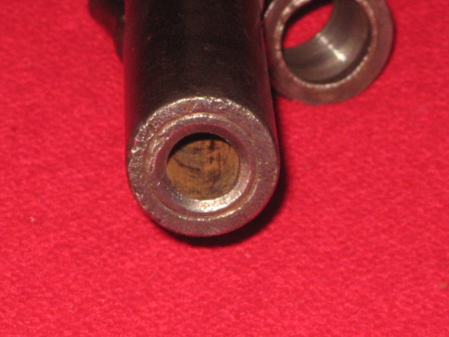

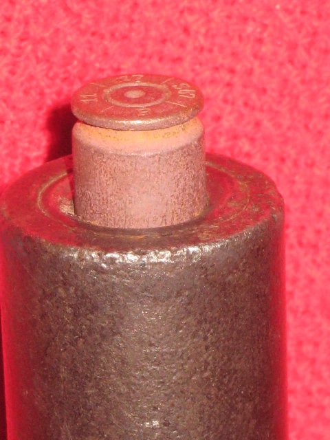

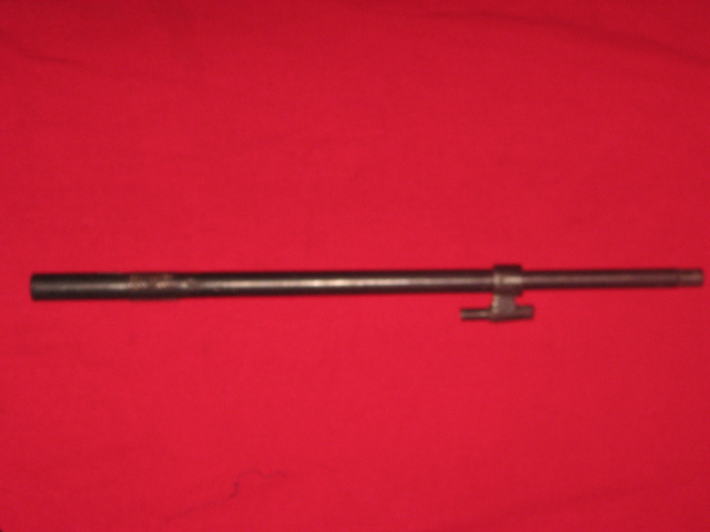

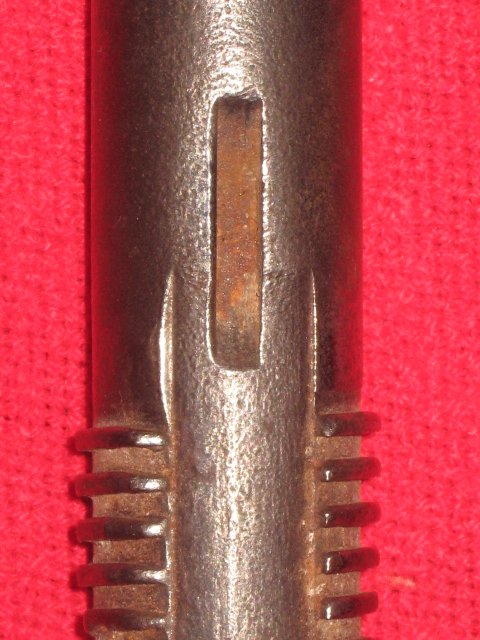

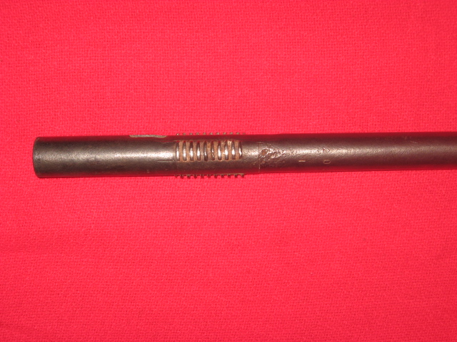

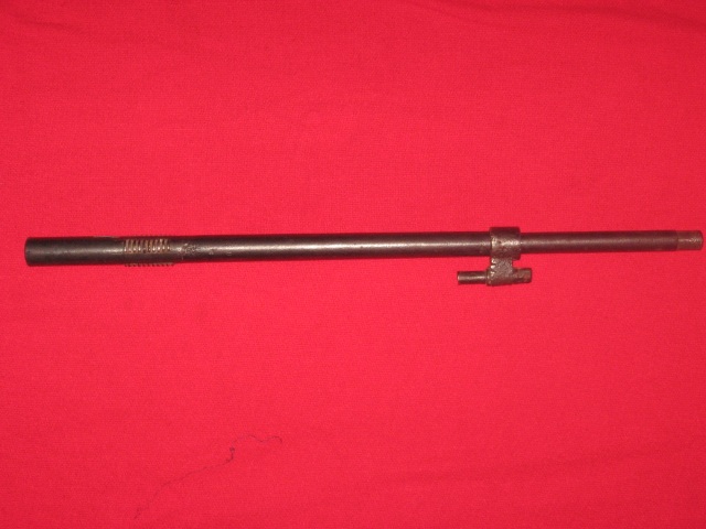

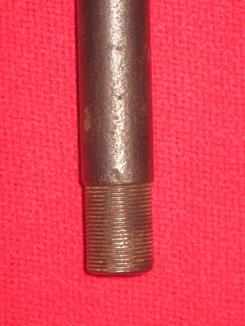

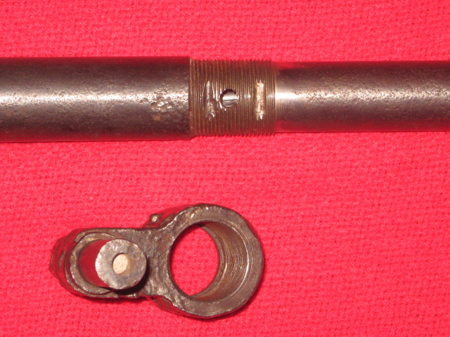

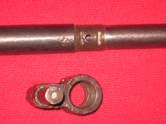

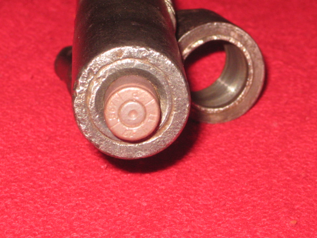

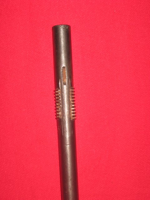

    Доброе время суток форумчане ! Попался такой вот ствол, с виду как ДП но есть куча вопросов,в патронник гильза мосина не влазит зато идеально входит гильза маузера, в кого какие есть соображения прошу поделится [​IMG] и еще вопрос по деактивации для продажы, в каких местах сверлить ??

    Попробуйте пулю 7.62 или 7.92 вставить в конец ствола , это решит все сомнения. На ДПешном есть выборка под зеркало затвора , на Вашем чистый срез и гильза очень высоко торчит из патронника . может переделка .....

    По всей идее Финский ДП, ствол переделанный в заводских условиях из МГ 34. Задняя часть ствола со стороны патронника которая входит в ствольную коробку была перекручена,тем самым добавлено в (см) по длинне. Такой ДП использовался Немцами,Финами и Латвийцами. Вот примерно так.

    газоотвод от ДТ. обрезанный.

    всем спасибо за внимание :beer: ствол гансовского производства под патрон маузера немцы приспособили наш дп-27 под свой патрон, на соседнем ресурсе дали ссылку http://guns.allzip.org/topic/36/230886.html

    гильза полностью не вошла потому что деформирована а в самом патроннике присутствует налет

    пуля 7.62 заходит в ствол свободно без усилия
