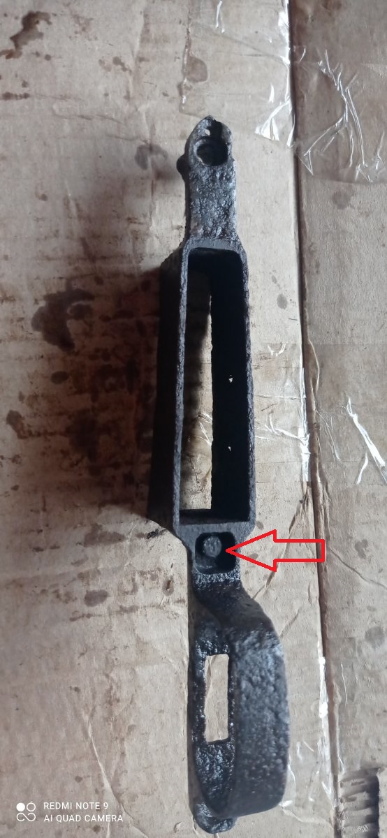

    Від Сяну по Кавказ, Кривий Ріг
    Доброго дня!
    Щоб не створювать купу тем - запитаю тут.
    Як розробити цю кнопку кришки? З повагою
  23. ALEKS81
    ALEKS81 Oberstleutnant
    18
    32
    4.822
    Прилуки
    Забризкати ведешкою і простукувати.

  24. Дмитрий Северный
    Дмитрий Северный Stabsgefreiter
    30
    51
    179
    Одесса
    Штифт сбоку выбить, мож и сама вывалится. С ув.

  25. ALEKS81
    18
    32
    4.822
    Прилуки
    В такому стані, його спробуй ще вибити.

  26. Virii
    Virii Leutnant
    22
    31
    2.960
    Не хочу повторюватися, але все ж таки - беремо газову горєлку upload_2022-9-16_9-37-42.jpeg нагріваємо те місце до красна і в воду. Можна пару раз, але зазвичай, якшо один раз до красна прогрієте, то вистачить. Потім ще раз нгріваємо не сильно(щоб відпустити металл - ЦЕ ВАЖЛИВО, інакше сталь буде крихка і в майбутньому при навантаженнях може тріснути). Потім шукаєте штіфт збоку і вибиваєте його. Вибиваєете кнопку з рештакми пружини і чистите все з середини.
    Можно і просто розробити поливши вдшкою і постукуючи по кнопці туди/сюди, але не факт шо пружина там жива або не сівша. Кращє повністю розібрати, почистит ізсередини і поставить нову пружину.
