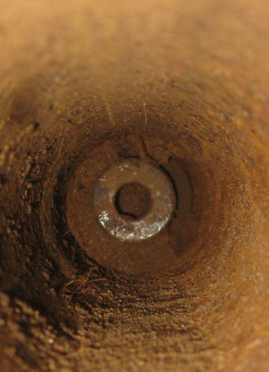

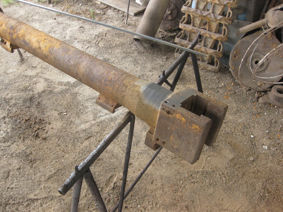

    Мой знакомый копнул в лесу ствол от 45тки, приволок домой, а внутри что-то есть.
    Что делать?

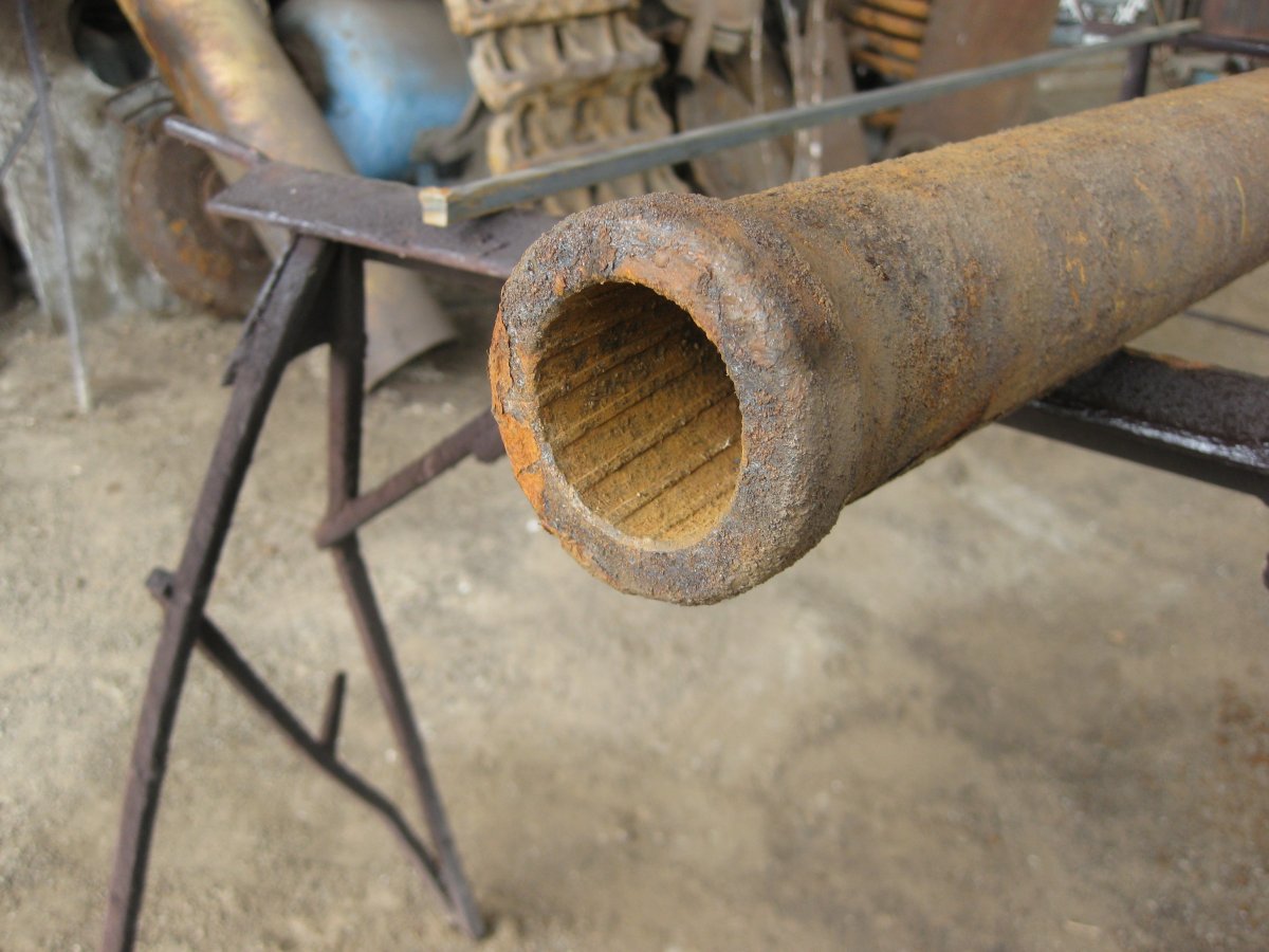

    Я так понял фото внутри со стороны казённой части? А со стороны ствола что видно?
    artyr .1313 нравится это.

    Там глубоко и темно, и страшно туда чевото засовывать.

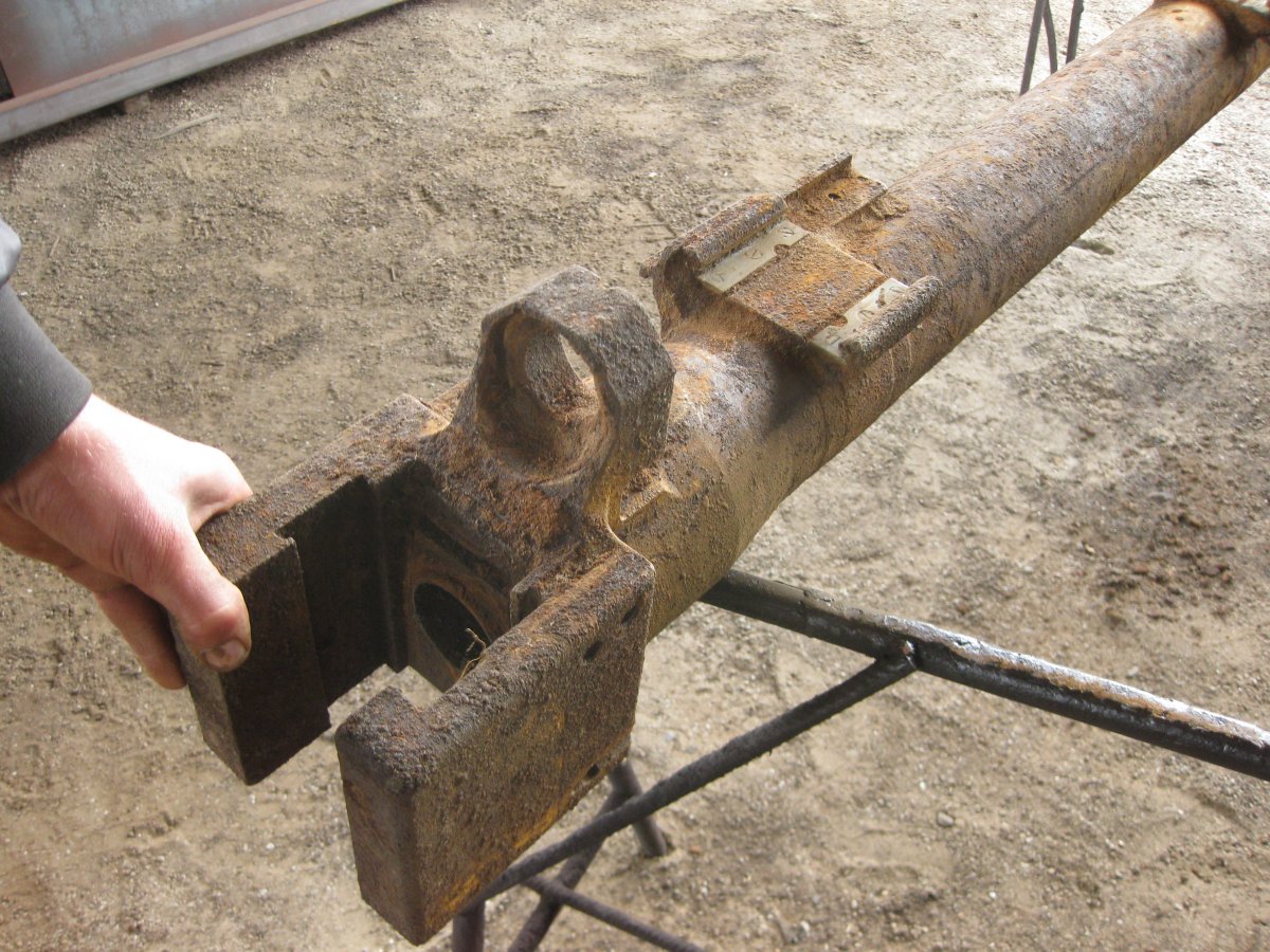

    Длина ствола 2075мм.

  9. Роман В В
    Роман В В Oberschütze
    13
    26
    Київська обл.
    Немного обрезал фото. Может так виднее.

  10. Romanov__
    Romanov__ Oberfeldwebel
    326
    Россия,Белгород

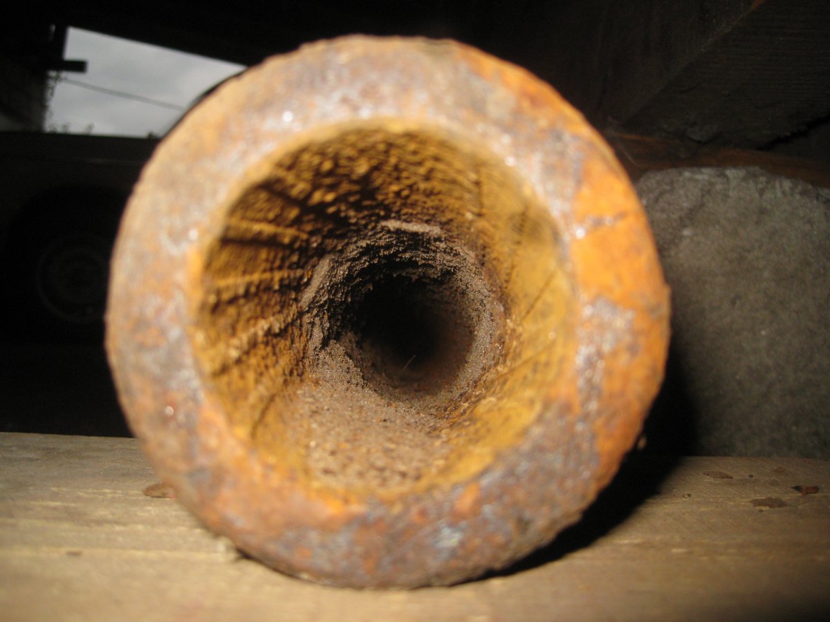

    нужно замерить из нутри длину с обеих концов и определить размер предмета.

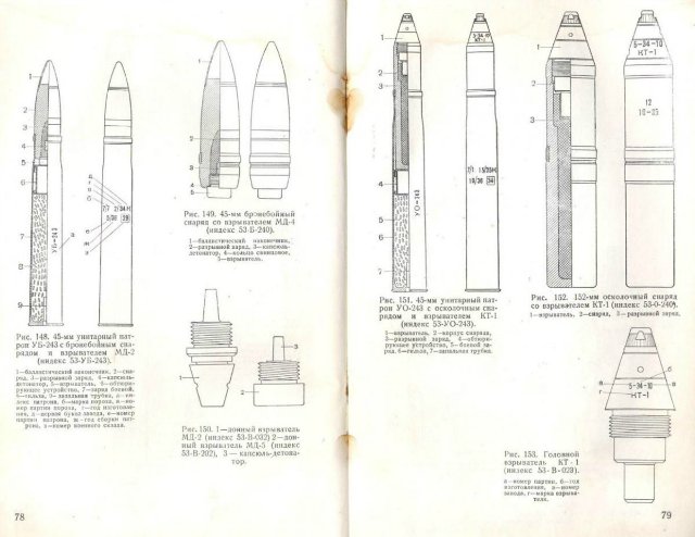

    не вздумайте. если это мд-5 будит беда.покрайне мере похоже.
    сначало определите размер предмета.

    Хвост не похож.

    ошибся не 5 а 4

    а может и такое но все от размера .если это то безопасно.

    У нас не видно лысок под ключ.

    а на мд 4 их тоже не видно.

    прошу прощение.но прошу вас померить точный размер.что внутри.если окажеться стоит мд. выбивать нельзя .там стоит игла в виде кнопки направленная на детон и расчитана на ударную силу с предметом. то есть получиться как с молотком вы стучите ручкой молоток двигаеться к вам.

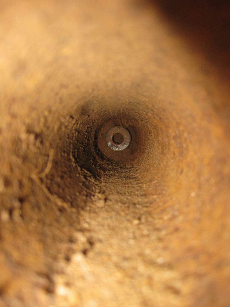

    IMG_20170305_090844_2CS.jpg Примерно так.
    п.с.
    Если внутри много ржавчины и грязи, можно попробовать вымыть её проточной водой,продвигая шланг внутрь по мере вымывания грязи. Думаю это безопасно /во всяком случае у меня получилось/.
    На фото так же ствол от 45- ки и с неопределенным предметом /препятствием/ внутри.
