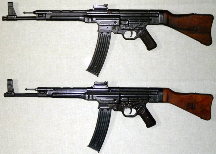

    Камрады вопрос по семье STG-44 нужны фото с отметками и по возможности точными отличиями МР-43 от STG-44. Я так понимаю главный признак это длинная муфта на дульном срезе отличает МР-43 от STG-44.
    фото сверху вниз МР-43 и STG-44? и главный вопрос что за автомат на шее у ганса муфта вроде длинная но я не уверен?!

    Длинная муфта, ствол без "ступеньки", возможное наличие прилива под оптику и некоторые более мелкие отличия - это особенности MP43/I.
    За исключением очень небольших нюансов, которые не сильно зависели от обозначения, MP43, MP44 и StG44 отличий друг от друга не имели.
    Вот MP43/I без прилива под оптику.
    У Клауса есть фотки с приливом, что считается более классическим вариантом.

    Так на моём фото штурмак или МРшник?!
  7. Heinz Steinkopf
    Heinz Steinkopf Stabsgefreiter
    808
    Санкт Петербург
    Верхний однозначно MP43/I.
    Нижний с почти равной вероятностью MP43, MP44 или StG44 - клейма не видно.

    И так подведём итоги наши отличия для МР-43/I:
    - ствол без ступеньки.
    - длинная муфта.
    - клейма это само собой.
    а вот по мушке если можно то подробнее?!
  13. Heinz Steinkopf
    808
    Санкт Петербург
    Да. МР-43/I - это реально промежуточное звено между MKb42(H) и MP43, MP44 и StG44. От МКб он унаследовал ствол - отсутствие ступеньки и длинную муфту, и прилив под оптику на ствольной коробке. Были варианты МР-43/I, собранных прямо на заготовках ствольных коробок от МКб.
    Отличие основания мушки прекрасно видно на сравнительной фотографии в Вашем первом посте.

    Всё дошло увидел!Огромное вам спасибо! Получается у самого основания крепления к стволу мушку чуток шире чем у массовых выпусков штурмаков!
    - ствол без ступеньки (остатки заготовок стволов от автоматических карабинов MKb42(H)).
    - длинная муфта на дульном срезе.
    - клейма при близком визуальном рассмотрении.
    - основание мушки немного шире и имеет сплошной!! тип крепления к основанию ствола чем у более валовых выпусков MP-43,MP-44, STG-44/
    Получается у ганса довольно редкий ствол висит на шее МР-43/I разобрались:beer:!
    А вот злополучный МР-43 отличается от МР-44 такими же отличия ну например узкое основание мушки и креплением?, а ствол со ступенькой?! или с или без прилива для оптики? ну и например варьировалось в процессе отладки производства?!
    Извини что зануда!:oops: Люблю мелочи эти знать:smile_8: Всё же история:oops:

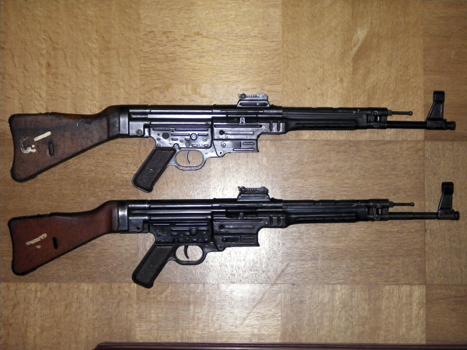

    MP43, MP44 и StG44 - это разные обозначения одного и того же аппарата. Они всегда отличаются друг от друга клеймами. Остальные детали, такие как "широкий" или "узкий" приклад, наличие или отсутствие дульной гайки, ранний или поздний затвор - шли более или менее вперемешку. У того же Эспехольта на сайте есть МП43, собранный в 1945 году.
    Ступенька на стволе, как и уменьшенное основание мушки, появились при переходе на MP43. По крайней мере все МР-43/I, которые я видел, имеют ранний тип этих деталей, а все МР-43 - уже поздний. Прилив под оптику исчез где-то в середине выпуска МР-43/I. Поздние были уже без прилива. Такой изображён на фотке в моём посте №4.
