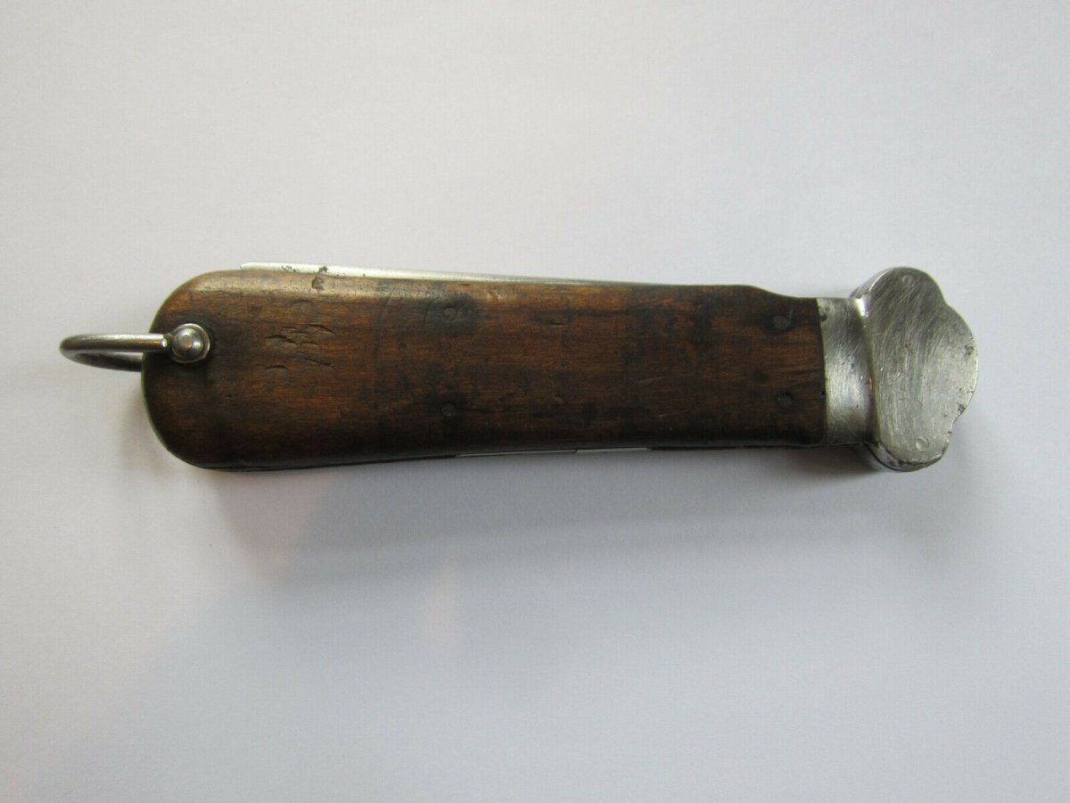

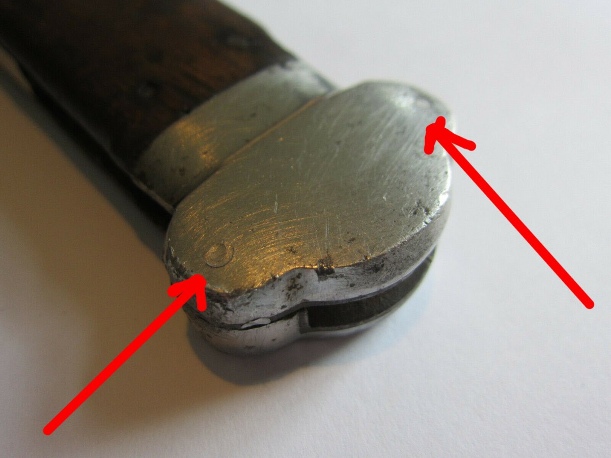

    Есть спецы по этим ножичкам? Подскажите, пожалуйста, как он разбирается? Я думаю, что нужно извлечь шплинты (показал стрелками).... На фото - пустая ручка и мне интересно, как извлекли лезвие не вынимая шплинтов (видно, что они стоят по родне). Буду благодарен за помощь!

    Здравствуйте после того как была удалена кнопка фиксатора а вместе с ней рессора ,клин стало свободно ходить туда суда по пазу.Следовательно держала клин только маленькая загагулина которая и ездит по пазу. Мне кажется что лезвие было выдрано варварским спосабом "за язык".Для этого понадобится крепкая отвертка которая вставлялась в отверстие откуда выходит лезвие и поворачивая раздела голову ножа даже со шплинтами.Хватит буквально нескольких миллиметров. Только мое мнение.

    Напрягают полукруглые вдавления на шплинтах. Как от удара. В оригинале их нет. Шплинты зашлифовывались с головкой. Вероятно их ставили на место

    Ответ должен быть в одно слово - никак. Первый тип не разборной и собирался намертво. Так что только удаляя шплинты.

    Имею на руках другой нож, который не разбирался и имеет лезвие. Вдавления на шплинтах, также, присутствуют!

    Доброго здоровья.Розбирал не один раз.Пробуйте без фонатизма выбить шплинты, только так.Снимите навершие он разделится на две половинки которые между собой будут скрепляются кольцом на ручке.

    Не вдавлений ни каких лично на моем нет!Штивты можно высверлить череэ биту на крайний случай,НАВЕРНОЕ.
