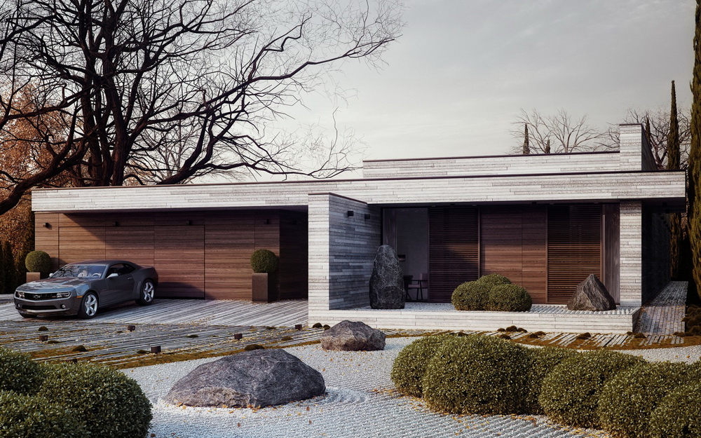

    Это беда... :) Цукерберг ходит в футболке за 10 баксов, Джобс так вообще в одной и той же водолазке, им не надо ничего доказывать этими напускными понтами, они состоялись как личности и профи своего дела. А то продавщица пивного ларька покупает в кредит последний гейфон, а потом весь год запаривает мивинку вместе с разорванной упаковкой, что-бы сытнее было. То же самое и с этими горе-панычами.
    Мне ближе вот такое по стилю, чем 10 этажное жлобство в позолоте.

    На вкус и цвет товарищей нет, но я конструктивизм и его производные ненавижу в любых проявлениях и даже собачью будку (с) в таком стиле строить бы не стал :)
    Да, основные теплопотери идут через окна. Делать остекление во всю стену в нашем климате... Неразумно ))
    Дом 1911 года, перестроен полностью.
    У нас, навеное, весь частный сектор в стране самострой самостроем. Про сараи и сортиры даже и говорить нечего.
