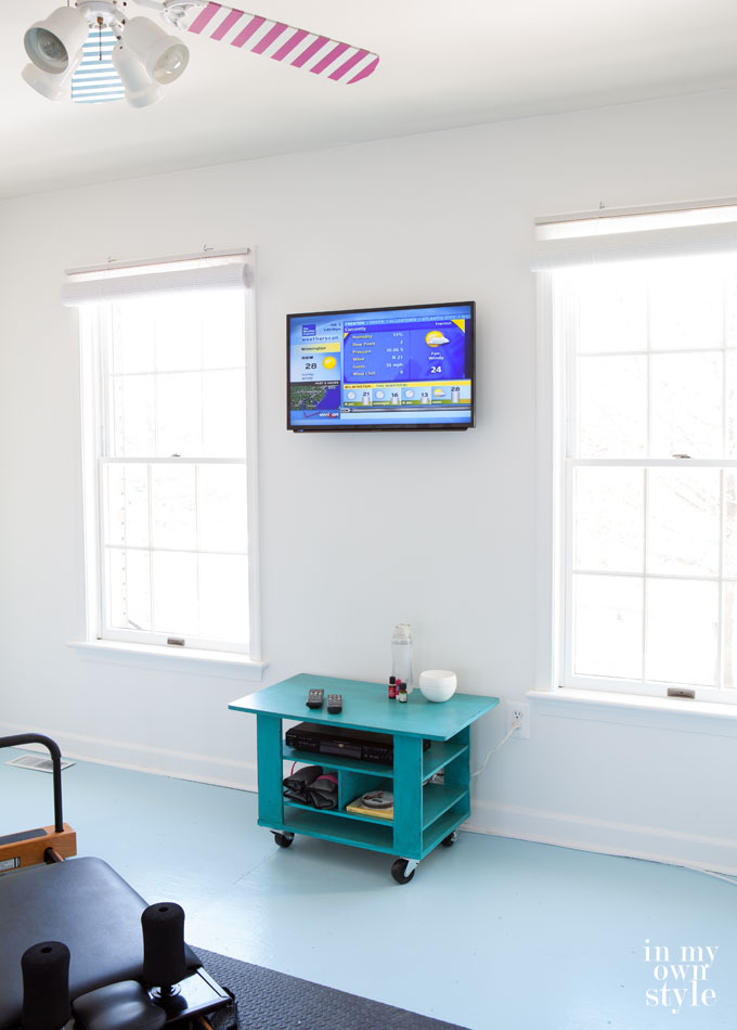

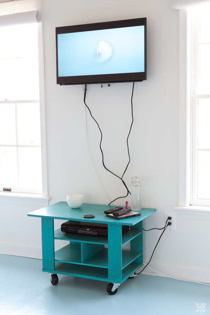

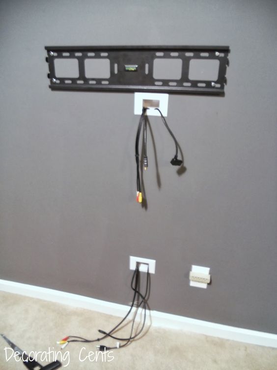

  8. gvv2309
    gvv2309 Oberst
    3.509
    Київ
    Вот Вам первый подводный камень.
    Обычно архитектор лошара не знает что если вешать телек на стену то из него будут висеть сопли
    А надо делать вот так!
    Еслистена кирпичная ,делают штробу 100х100 закрывают ее крышкой из гипсокартона и штукатурят
    Или замуровывают пластиковый короб 100х50
    И будет вот так
    Helmut Raiser, deserter, Мишель 777 и 6 другим нравится это.

  14. gvv2309
    gvv2309 Oberst
    3.509
    Київ
    у меня просто других фоток нет с такой наглядностью.
    А еще лошары архитекторы любят телек над камином повесить!
    А что в архикаде очень красиво получается.
    BART28 и Briter нравится это.
