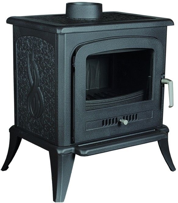

    Материал корпуса- чугуний ...
    Дёшево и сердито .
    Vladimir Ivashkevich та Бек подобається це.

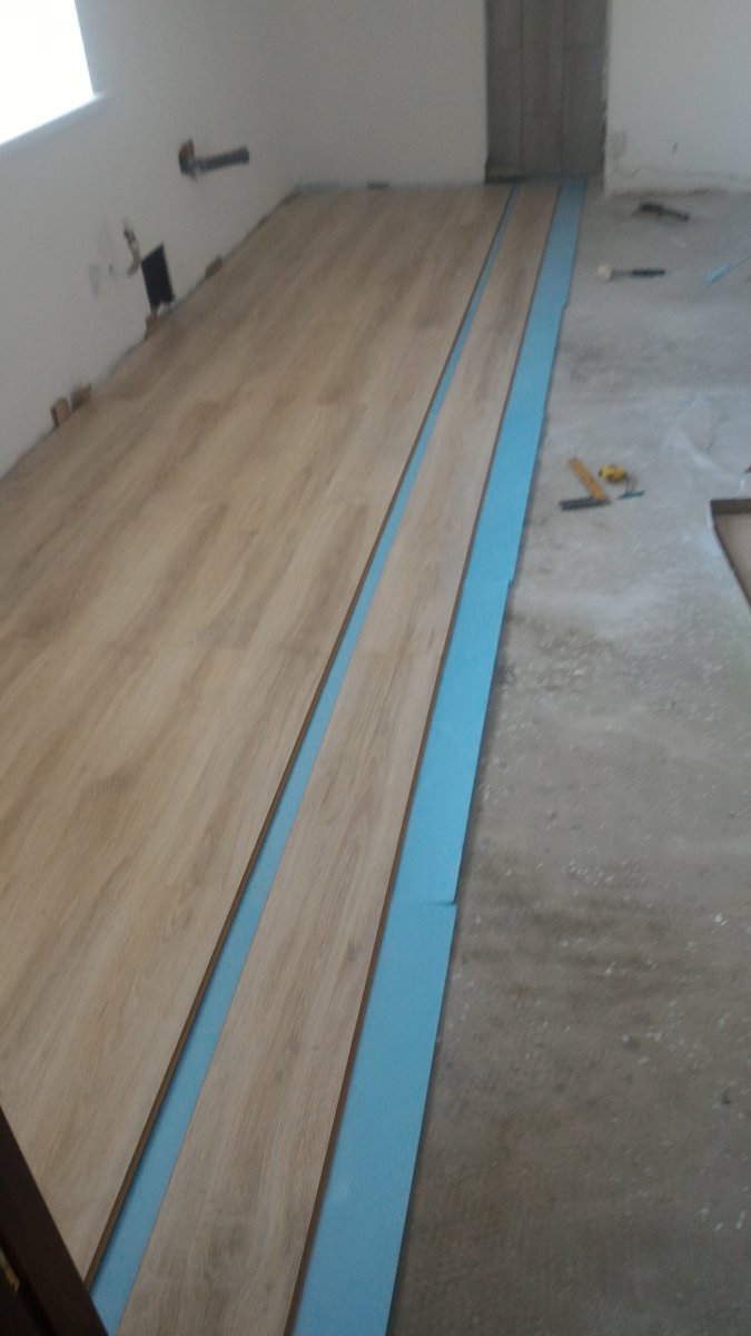

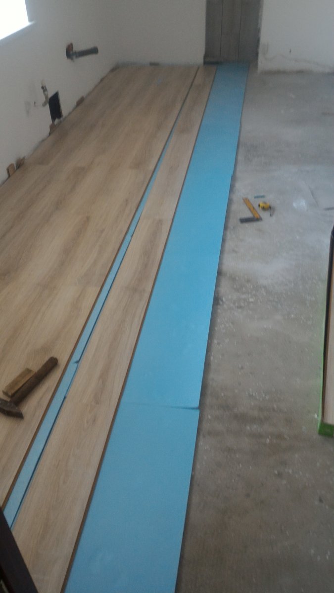

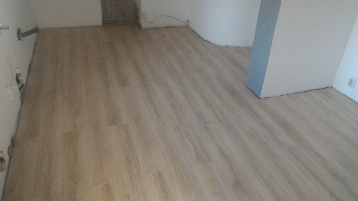

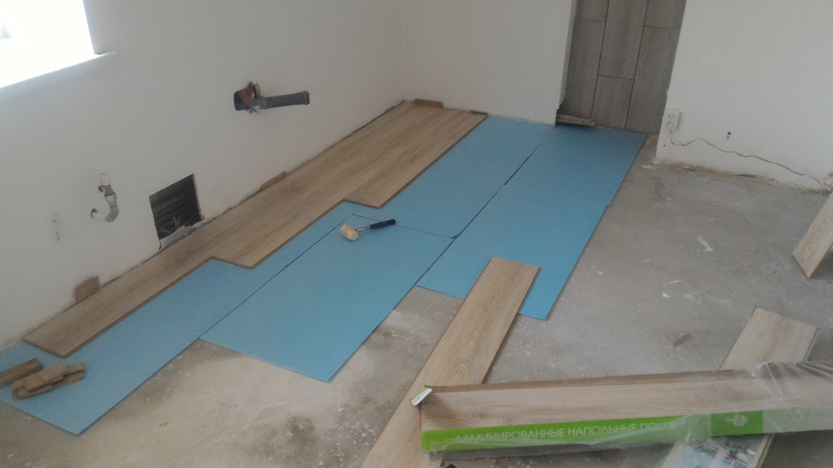

    Я так майстрів і недочекався, прийшли правда 2 тєла за ламінат 130 грн кв.м., :D в Київі 65, але їх 2-є було то по логікі сходиться. Взяв та зробив все сам.:beer:

    Воду паял сам, ламинат сам, электрику сам, еще и переделывал после рэсовских оленей. Ломят цены, а делают ниочем.

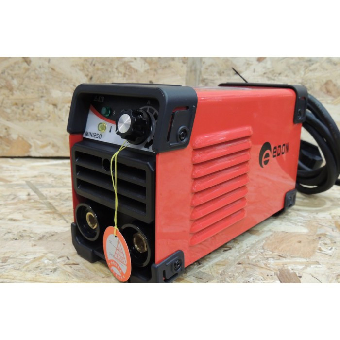

    я хотів полуавтомат камрад відмовив. взяв Едон 250 міні.
