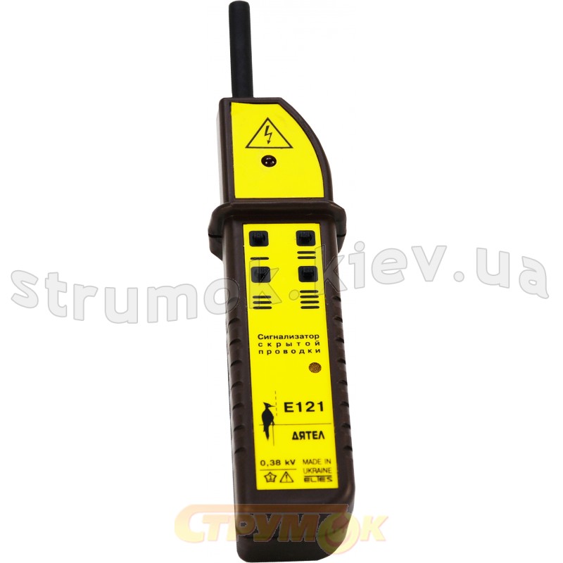

    Если у него стены не из железобетона, то кудой идёт провод найдёт обычным самодельным пинпойнтером за 300грн, что я собственно и делал.

    Не стоит его искать,лучше на схему посмотреть,у нас это называется "Дятел"
    немного помогает но говно редкое,много раз подводит.

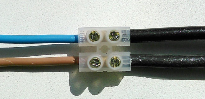

    С болтом я отреддактировал,но очень громоздкие соединения получаются,и задолбаешся изолентой их мотать.

    Пином Гном М пользовался, носиком вынюхивает точно,

    Мне предстоит сращивать после счётчика на хату и на кухню. На кухню гибкий кабель многожильный медный, и этот заводской вариант клипсы выжимным болтиком рвёт жилки, да и вообще хлипенький. Болт мотать изолентой не буду, думаю обойтись кусочками шланга, провода просто вдоль болта загнуть надо.Электрики похабно скруткой подключили, так что этот вариант даже няшный

    Можно ,мне просто лень делать такие соединения.
    А вместо шланга
    Попробуйте термоусадку
    Cladotrix, БукинГена та BART28 подобається це.

    Совсем забыл.
    Клемной колодкой соединяют моножильный кабель.
    А в Вашем случае на провод надо надеть гильзу.
    Но для разовой работы это геморно,тем более ,что еще и обжимка нужна для этого.
    По этому и болтами можно соединить.
