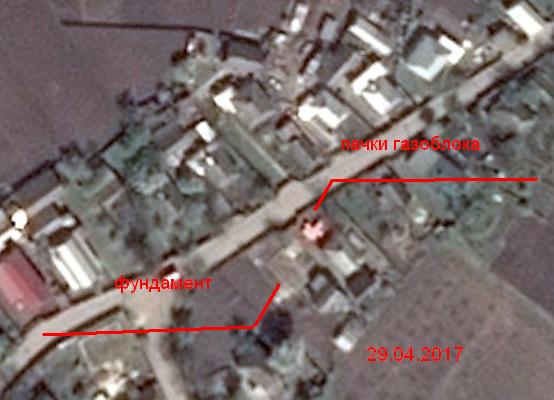

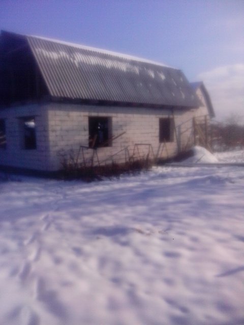

    Извиняюсь, что влезаю в чужую тему. Вот с женой вдвоем начали в прошлом году, за 17-й, за месяц удалось выгнать коробку и залить армопляса, потом дожди зима, так до лета и простояла. В 18-том с братом вдвоем закинули балки, с женой уже ставили стропилы, и сбивали обрештовку, потом опять с братом били шифер, жена выполняла роль зацепщика на земле. Не знаю куда еще бюджетней) . П.С. фото гугла на котором еще видно пачки с газоблоком. П.П.С. Все работы проводились не более чем тремя людьми экономия на лицо борщу вечером поели, постонали друг другу как болит спина и баяньки. Но в цвете происходящих событий внутри семьи, незнаю закончу ли я этот обэкт))))) на данный момент выглядит так как на первых фото.

    Да я и не строитель особо(хотя диплом есть), сразу страшно было читал смотрел, потом и штроборез сварил(каждый четвертый ряд арматуру вкладывал), хотя говорят не обязательно можно просто сетку, но у меня арматура 10-ка. Спонсором всего сего выступал тесть по этому У-образный блок на х... перемычки бетонные тоже дорого в итоге угольники снизу и арматура с бетонном сверху. Посмотрим как оно постоит не лопнит ли где...
