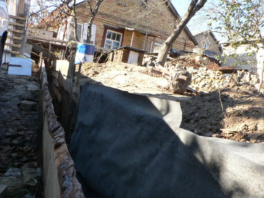

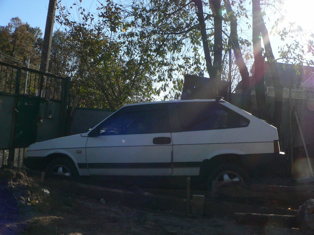

    Склон - это громко сказанно. Как уже писал выше перепад по почве от планируемой задней стенки до передка на расстоянии в 10 метров где то 50-60 сантиметров. То есть наклон всётаки есть, но относительно небольшой.
    Точнее Киево-Святошинский р-н, Феофания. Намеченная высота (глубина) фундамента - метр по всему периметру и 40 см ширина.
    Дайте время и на смену временному мангалу постоянку сооружу. Что до здания где будут находится люди ... Да собственно я гараж строю - место где будет машина и мотики стоять ... Плюс мастерская для меня. Хотя конечно с видом на второй этаж, где будет а ля гостинный домик.
    Я рассматривал подобный вариант фундамента .... Но учитывая то, что как писал выше, перепад не особо большой (это нельзя назвать склоном, скорее небольшой наклон) - особой экономии не будет - фундамент сделаю одинаковым.

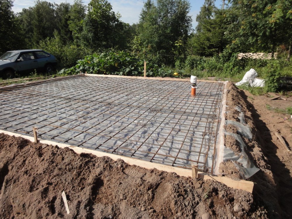

    Зачем такой монолит лить?
    Посчитайте стоимость плиты, толщиной в 15 см на песчаной подушке с армированием в 1 слой ячейкой 20см( вязать в 4 руки часа 3), выдержит четырехэтажный гараж
    Лента 26x1x0.4=10м3 бетона
    Плита 10х3х0,15 минус площать под кессон (гдето 0,5м3) =4м3 бетона
    разница целых 6 кубов, по нашим ценам с доставкой миксера это около 650$
    можно залить до -5 и укрыть полностью пленкой

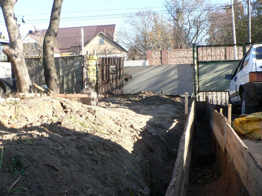

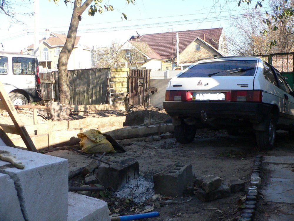

    вот, кстати местность. Кансерв в кадре дабы показать перепад. Там далее за воротами до дороги перепада по почве фактически нет. Т.Е. фундамент делать буду выше чем заезд - по опалубке видно, но от дороги до ворот буду ставить бровки и засыпать грунтом, щебнем - дабы выровнять ...

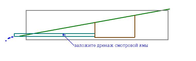

    совет, перед отсыпкой въезда, проложите дренаж для смотровой ямы.
