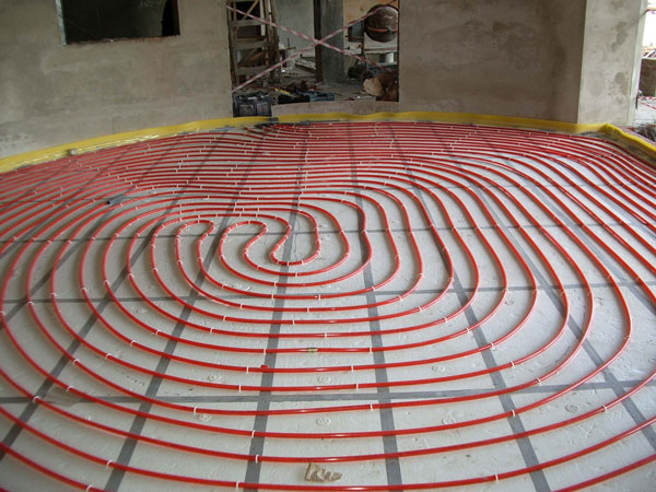

    Лучше используйте "классическую схему" с использованием теплового кабеля. http://rozumdim.com.ua/new/content/view/58/52/lang,russian/
    И лутше не использовать никакой ламинат, даже если это лоджия. Используйте натуральные материалы и не экономьте на своем здоровье и здоровье близких.

    914
    Сколько строили дома-видел,что ложили только трубы для тёплого пола. Под плитку.Под ламинат-не было такого.
