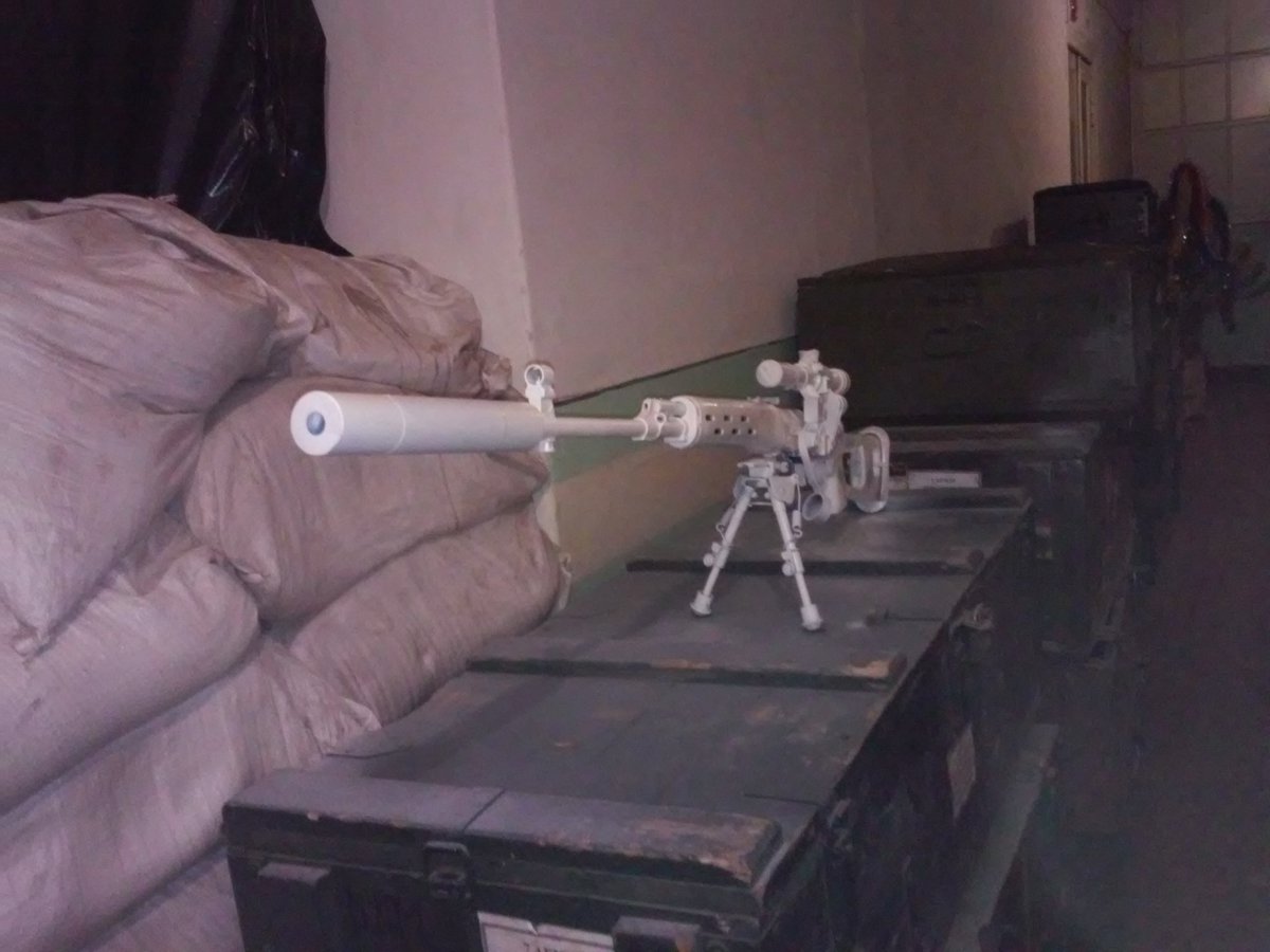

    Паша К. Кашчук
    Ну наконец-то:(. Не успели ещё на складах закончиться патроны, как Оборонпром "готов передать" ...
    http://censor.net.ua/n368936

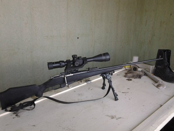

    Итак, факт, упомянутая винтовка - глубокий апгрейд Мосинки от одного отечественного производителя. И апгрейд очень неплохой. Главные достоинства - установка качественного "глушителя" (лучшая точность за счёт снижения отдачи и снижение шума), планка Пикатинни для установки любого современного прицела и вывешивание ствола (лучше кучность боя). Заявленный же винницкий прицел пока ещё не достоин внимания - сырая вещь.
    Но ... Эта винтовка была бы сегодня актуальна, если бы:
    1. На складах бы еще были запасы снайперских патронов калибра 7.62*54
    2. Винтовок СВД не хватало бы на всех снайперов ВСУ (фактически винтовки СВД не хуже переделанной мосинки и их ещё плюс минус хватает)
    3. В армии была бы хоть минимальная система подготовки снайперов (стрельба с этой мосинки с современным прицелом требует намного больше знаний и опыта, чем с СВД. А такому в ВСУ пока не учат)
    Но поскольку ни одно из этих условий не актуально на сегодня, то покупка армией апгрейдов для мосинок - деньги на ветер. Ведь снайперских патронов к ним у нас увы нет, а стрельба обычным пулеметным ЛПСом или БЗ фактически не эффективней, чем из пулемета.
    То есть, патроны все равно нужно производить или покупать за границей. И в данном случае их цена не будет особо отличаться от современного снайперского патрона калибра 308.
    Так почему вместо недешёвого апгрейда для столетних мосинок нам не закупать реально современные снайперские винтовки калибра 308, которые у нас в Украине также производятся? ( специально не называю марку, чтобы не сочлось за рекламу )
    Короче, считаю, что таки "неумышленная зрада" по причине непонимания ситуации.

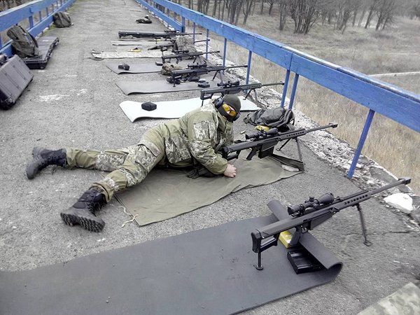

  13. БУР86
    БУР86 General-major
    6.688
    Сharkow
    Barrett М82А3. 90-й аэромобильный батальон.
    Patton, jr_13, Merlay та 36 іншим подобається це.
  14. БУР86
    БУР86 General-major
    6.688
    Сharkow
    Barrett M107 в полях.
    Patton, jr_13, Merlay та 8 іншим подобається це.

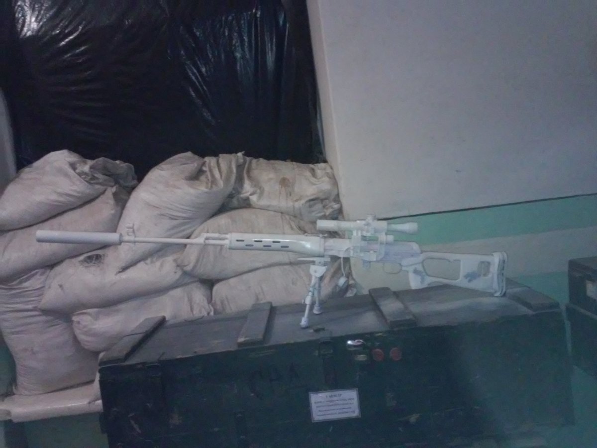

  19. Макар следопыт
    Макар следопыт Leutnant
    1.149
  20. Alex Richter
    138
    253
    20.149
    Украї́на
    Причем макетная,судя по состоянию говнолака.
    Luftwaffen, Ніколаускасс, Hamer2109 та 2 іншим подобається це.
  21. slawuta5
    slawuta5 Oberst
    3.587
    Łódż, Polska
    Вы знаете, на моей мосинке состояние "говнолака" было подобное, но моя явно не мэмэгэ - со ста метров пробила на вылет керамический вкладыш, который судя по описанию должен был держать все стандартные калибры (кроме .50-го):D
    А не апээсик-ли видно с левой стороны ремня? Кстати, кто знает где такую кабуру можно купить - жалко мне деревяную таскать с собой?
  22. ilia__999
    ilia__999 Leutnant
    2.609
    Это бундес кобура с разгрузки, штатно идет под P1 он же P38
    slawuta5 та Alex Richter подобається це.
  23. Alex Richter
    138
    253
    20.149
    Украї́на
    Не соглашусь с Вами.Любой реконструктор знает,что после первого же мероприятия говнолак царапается и теряет свой внешний вид.
    Ніколаускасс, ilia__999 та slawuta5 подобається це.
  24. slawuta5
    slawuta5 Oberst
    3.587
    Łódż, Polska
    Уважаемый коллега, полностью с Вами согласен, что этот, так называемый лак можно снять или поцарапать ногтем. Я не занимаюсь реконструкцией. а просто стреляю в свое удовольствие и к неудовольствию конкурентов:D - 99% лака еще присутствует.
    Efor подобається це.
  25. Alex Richter
    138
    253
    20.149
    Украї́на
    Абсолютно верно.Можно сохранить консервационный лак только в домашних условиях.
    Согласитесь,что сохранить его в боевых условиях не возможно.
    Там и железо все девственно черное.
    Конечно возможно,что это боевое и его первый раз из ящика достали....Но врядли.
    Efor та slawuta5 подобається це.
