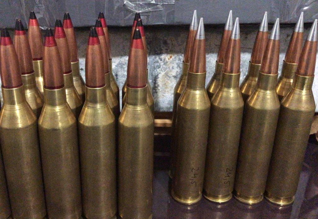

    Нещодавно Завод "Маяк" сколихнув інформпростір повідомленням про розробку нової спайперської гвинтівки високої потужності під назвою "Володар Обрію". Звичайно це викликало чимало запитань, які неможливо було лишити без відповідей.
    Вичерпну довідку про новинку надав головний конструктор підприємства Олександр Гордєєв:
    "Володар Обрію" (Horizon's Lord) - це спеціально спроектований, створений та випробуваний комплекс, що складається із гвинтівки та спеціально розробленого високоточного далекобійного набою 12,7х114"HL". В основу комплекса лягла ідея використати кулю .510" калібру (12,95 мм) в гільзі від набою 14,5х114.
    Справа в тому, що у світі є декілька виробників високоточних стволів .510" калібру та набагато більше виробників високоточних куль .510" калібру. Також за останні роки провідні компанії Alliant, Vihtavuori, Hodgdon та інші випустили цілу гамму нових видів "повільних" гвинтівочних порохів. Все це і було дуже вдало об'єднано в комплексі "Володар Обрію".
    Перед початком проектних робіт було виконано величезний обсяг робіт із вивчення існуючих у світі великокаліберних антиматеріальних чи високоточних гвинтівок та боєприпасів до них. Це дало відповіді на два питання:
    У світі існує невелика кількість досить добре працюючих великокаліберних антиматеріальних гвинтівок, що використовують військові патрони 14,5х114; 12,7х108 та 12,7х99 NATO. Перші два калібри не можуть претендувати на роль високоточних, тому що жодна компанія у світі не випускає відповідного високоточного боєприпасу. Саме через це гвинтівки в цих калібрах не можуть бути снайперськими.
    В світі є досить значна кількість далекобійних високоточних гвинтівок, де використовуються патрони калібрів .408" (.375") СТ, .416 Barrett, тощо. Ці калібри є високоточними "велдкетами" патрона 12,7х99 NATO (.50 BMG). Наявність високоточних матчевих куль в цих калібрах, відповідної якості високоточних матчевих стволів та сучасних відповідних видів пороху, дають можливість прогнозовано і стабільно стріляти на дистанції понад 2,5 км із кучністю близько 1 MOA. Цього достатньо для ураження снайперів чи інших невеликих об'єктів противника. Але для таких боєприпасів немає куль спеціального призначення: бронебійних, запалювальних тощо. Використання таких гвинтівок також як антиматеріальних неможливе.
    Цю проблему певною мірою вирішує патрон 12,7х99 NATO за рахунок наявності високоякісних стволів, матчевих та бронебійно-запалювальних патронів. Але гвинтівки в цьому калібрі здатні ефективно працювати на дистанціях до 2000 м.
    Тому і виникла ідея об'єднати високоточність та антиматеріальні можливості в новому набої 12,7х114"HL".
    Деякі ТТХ нового патрона 12,7х114"HL":
    куля матчева Solid, 750 gr;
    балістичний коеффіцієнт 1.18 (на швидкості 1050м/с);
    початкова швидкість 1050м/с при довжині ствола 1000мм.
    Які переваги у порівнянні із патроном 14,5х114 вдалося отримати?
    Зменшення довжини ствола до 1000мм при початковій швидкості понад 1000м/с;
    Зменшення імпульсу віддачі гвинтівки до 30%;
    Значне покращення (до 40%) настильності та бронебійності на всіх дистанціях стрільби.
    Використання високоякісних матчевих стволів, куль та сучасних видів гвинтівочних порохів провідних американських компаній дало змогу досягти стабільної кучності менше 1 МОА.
    Суттєве зменшення імпульсу віддачі та відносно коротка довжина ствола дозволили зменшити масу "голої" гвинтівки до 15кг.
    За сукупністю бойових характеристик патрон 12,7з114"HL" без перебільшення можемо вважати найпотужнішим снайперсько- антиматеріальним патроном сучасності, масове використання якого можливе вже зараз на будь-якій 14,5 мм гвинтівці чи в кулеметах КПВ шляхом простої заміни ствола.
    Тепер повернемось до гвинтівки.
    Які завдання стояли перед розробниками?
    Маса гвинтівки не повинна перевищувати 15 кг
    Конструкція затворної групи мала бути такою щоб максимально зменшити можливість потрапляння землі, піску чи іншого бруду в патронник під час інтенсивного бою.
    Габарити гвинтівки щі складеним прикладом повинні бути не більше 1,6м, що дозволить транспортування її в салоні легкового автомобіля та мати можливість одному снайперу із гвинтівкою та боєкомплектом до неї безперешкодно пересуватись по вузьких траншеях, бліндажах, дзотах чи серед руїн зруйнованих будинків.
    Конструкція гвинтівки має передбачати швидку заміну ствола та затворної личинки під наявний в підрозділі чи країні-експлуатанті калібр. Гвинтівка доступна в калібрах: .416Barrett; .470Steyr; 12,7x99NATO; 12,7x108; 12,7x114"HL"; 14,5x114 та 23х115мм. Останній калібр це малокаліберний снаряд, застосування якого перетворює гвинтівку в малокаліберну гармату.
    Все що потрібно для переходу на інший калібр, це замінити ствол та бойову личинку. Для калібрів 14,5х114 та 23х115 в підпружинений приклад встановити гідрокомпесатор віддачі, який не потрібний під час використання менш потужних калібрів.
    Мультикаліберна гвинтівка "Володар Обрію" та патрон 12,7х114"НL" розроблені за участі провідних снайперів України, інженерів компанії "Володар Обрію", заводу "Маяк", зарубіжних компаній Bartlein Barrels Inc.(USA) та АRC Ballistics (UK).
    Гвинтівка "Володар Обрію" та патрон 12,7х114"НL" запатентовані, отримано відповідні Державні та міжнародні патенти.
    На фото: Набої 12,7х114"HL", споряджені кулями однаковою масою 750gr: Б32 та Hornady A-Max 750 gr. Ліворуч – антиматеріальний набій, праворуч – високоточний, снайперський.

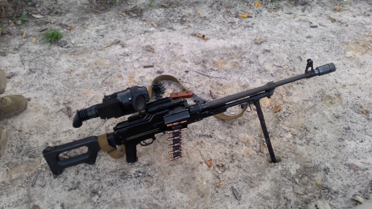

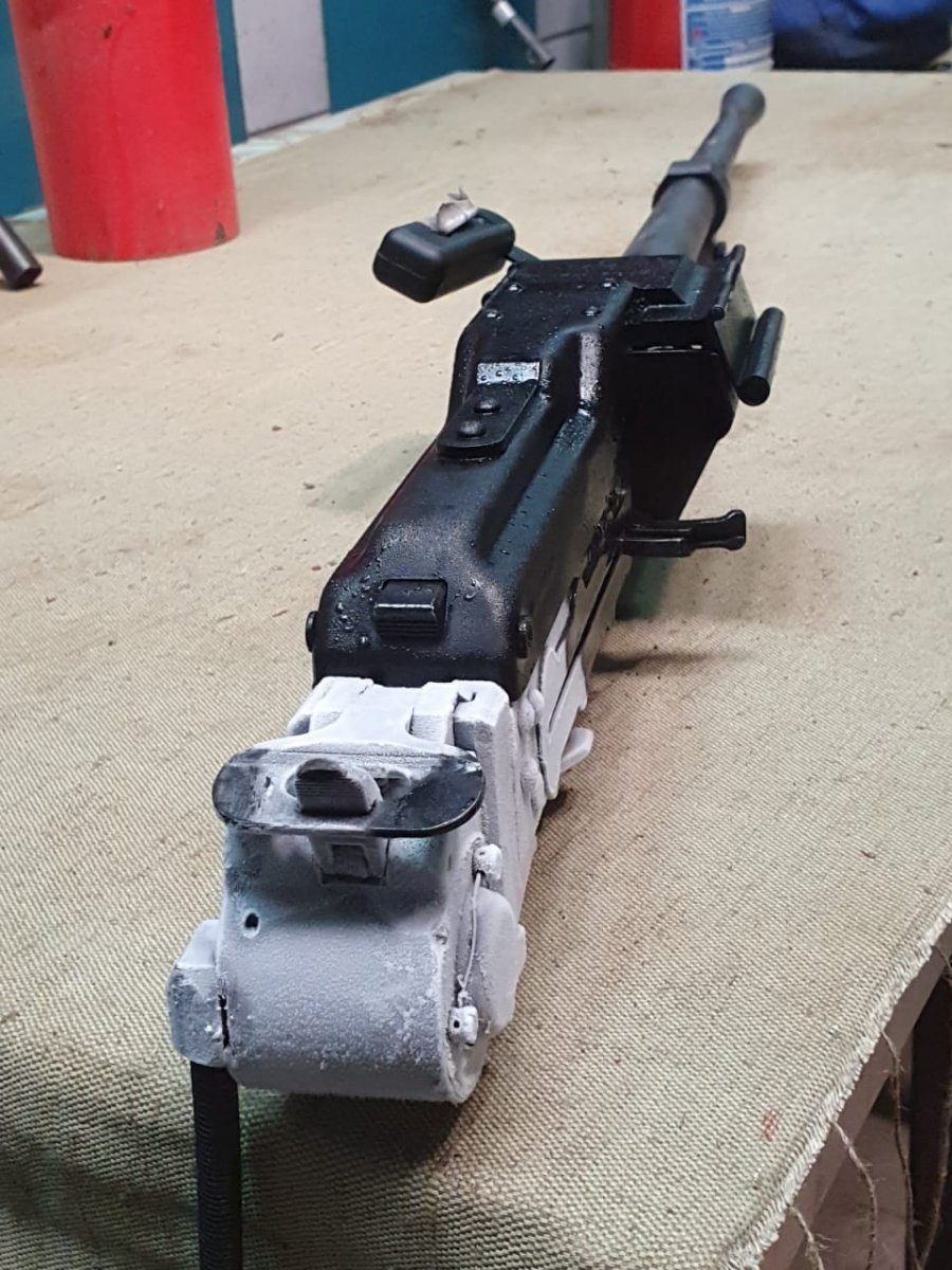

    Кулемет КТ-7,62 пройшов випробування холодом
    Кулемет КТ-7,62, розробки та виробництва підприємства «Завод «Маяк» пройшов випробування холодом. Про це пресслужба підприємства написала у себе на сторінці у Facebook.
    Для цього кулемет більше доби тримали у спеціальній морозильній камері, після чого з нього здійснили серію пострілів передбаченою програмою випробувань.
    Випробування відбувалось у лабораторії підприємства. Арктичний холод, африканська спека, вологість екваторіальних джунглів і проникливий пісок пустелі – всі ці умови можливо штучно відтворити у випробувальному комплексі центральної заводської лабораторії Заводу Маяк, – йдеться у повідомленні.
    Перед тим як кулемет КТ-7,62 пройшов випробування холодом, важливим етапом тестувань був відстріл танковим кулеметом КТ-7,62 25 тисяч набоїв, таким чином його перевіряли на живучість. Випробування на живучість тривали 10 днів, а кліматичні випробування – 15 діб, їх проводили фахівці «Заводу «Маяк» за участі представників ВП 1285 МОУ, за кошти підприємства.
    Як заявляє пресслужба ДК «Укроборонпром», АТ «Завод «Маяк» став другим збройовим заводом у світі, який здійснив випробування з настрілом у 25 000.
    Результати періодичних випробувань 22 вересня затвердили представники Військового представництва 1285 Міністерства оборони України. Кулемет Калашникова танковий КТ-7,62 – український аналог радянського ПКТ, який призначений для встановлення в баштах танків і на різній бронетехніці.
    Вперше кулемет Калашникова танковий КТ-7,62 київський «Завод «Маяк» презентував на Міжнародній виставці «Зброя і безпека» у 2011 році. Також є піхотний варіант цього кулемету – КМ-7,62, що відрізняється від радянського прототипу ПКМ наявністю вбудованої планки Вівера.

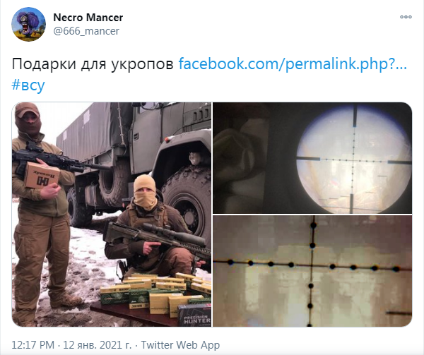

  19. Surovyy
    Surovyy General-major
    9.654
    Ukraine
    Подарунки від не байдужих людей України для наших захисників укропчіків...:smile_12:
