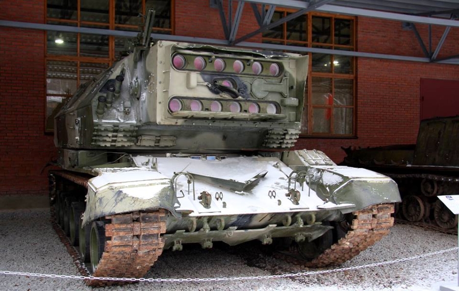

    Ось тут можна ознайомитись із чималеньким, але неповним списком російських лазерних систем протидії снайперам.
    Серед російських військових бойових лазерів досить відомі експериментальні системи 1К11 "Стилет", 1К17 "Сжатие" та їх нащадки: 1ПН47 та інші мобільні пристрої.
    Розробляє ці системи НВО "Астрофизика" та інші КБ. З півроку тому у пресі стало відомо про польові випробування росіянами мобільного лазерного комплексу (МЛК) наступного покоління. Не виключено, що частина цих випробувань проходить саме в окремих регіонах Донецької та Луганської областей.

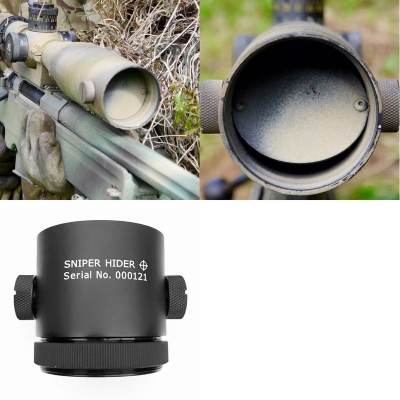

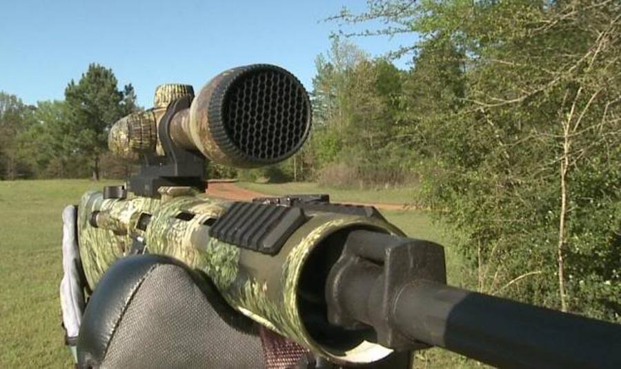

    Тепер щодо захисту основної робочої оптики снайпера. Для початку радимо завжди використовувати механічні засоби звуження кута відблиску променя.

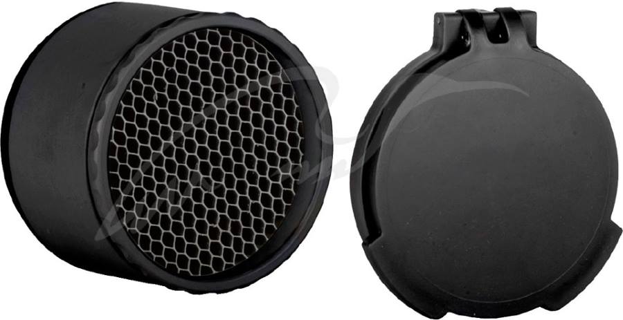

    Сотові бленди є обов'язковими для застосування на оптичних приладах в умовах бойових дій! Довжина однієї соти повинна на порядок перевищувати її діаметр. Поверхня сотових трубок має бути зачорнена, для зменшення перевідбиття світлових променів. Для більш надійного звуження кута відблиску можна встановити одразу кілька сотових бленд підряд - кількість залежить від їх оптичних якостей. Найкращі робить
    Tenebraex, але і китайські також працюють.
    Якщо немає сотової бленди, використовуйте трубчасту, але модифікуйте її. Відомий рецепт - чорні трубочки для коктейлів, які щільно вкладають у трубчасту бленду. Виходить щось подібне до сотової бленди, але значно доступніше.
    На крайній випадок, коли під рукою нема майже нічого, то можна просто діафрагмувати об'єктив - закрити трубчасту бленду кришкою, і зробити в ній отвір невеликого діаметру, бажано неправильної форми.
    Абсолютно зрозуміло, що якість зображення та кількість світла, що потрапляють до прицілу, значно зменшаться. Але краще погана картинка у прицілі, аніж бути виявленим ворогом!

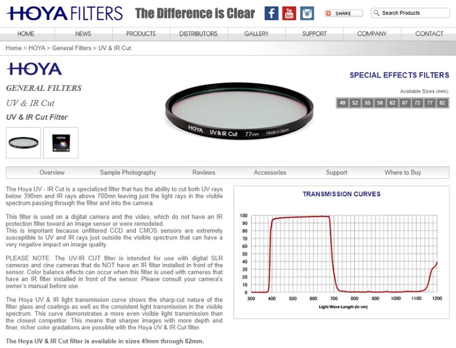

    Оптичні засоби. До оптичних відносяться світлофільтри, які поглинають, блокують або розсіюють інфрачервоний спектр, бо саме у ньому працюють лазерні детектори оптичних приладів.
    Не плутайте такі фільтри із ІЧ-фільтрами, які пропускають лише ІЧ-спектр! Розрізнити їх просто - потрібні нам фільтри є абсолютно прозорими у видимому спектрі. Вони носять назву IR-Cut, і виробляються у різних діаметрах багатьма виробниками оптичних фільтрів - Hoya, Schneider, GSO, ZWO та ще безліч.
    Основна порада - такий фільтр варто ставити на оптичний приціл між лінзою та блендою. Адже він відбиває ІЧ-промені, працюючи як дзеркало. Тому оцей кут відбиття потрібно зменшувати усіма можливими засобами - зокрема, трубчастими блендами, як описано вище.
    Сподіваємось, досить очевидно, що встановлювати IR-Cut фільтр на тепловізор не має сенсу - цей варіант захисту для них не годиться. А видно їх в лазерний детектор, на жаль, досить добре. Але захистити тепловізор можна! Перекрийте його об'єктив поліетиленовою плівкою, або навіть просто старим зім'ятим целофановим пакетом. На якість картинки це майже не вплине, але детектуватись такий тепловізор буде значно слабше.

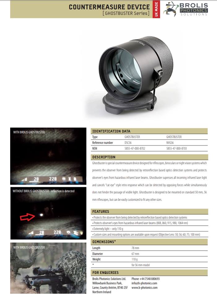

    Що робити із засобами спостереження - трубами, біноклями тощо? Власне, те ж саме - розташовувати велику кількість хибних цілей, звужувати кут огляду, використовувати світлофільтри та бленди. У районі, де зафіксовані випадки застосування бойових лазерів, не користуватись оптичними приладами довше кількох секунд. Задіяти цифрові відеокамери та фотоапарати - навіть якщо бойовий лазер пошкодить техніку, на оператора це вплине. Також можна задіяти електронні приціли як основні на снайперських гвинтівках - це також дозволить вберегти зір стрільця.

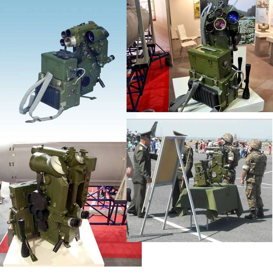

    Ну і нарешті, як можна виявити та знешкодити лазерний детектор на полі бою? Для початку потрібно знати, як він виглядає. Зондуючий промінь деяких приладів буде добре видно у прилад нічного бачення та можливо навіть у тепловізор - відповідно, можна засікти місцезнаходження детектору під час його роботи. І вжити необхідних заходів.
    Що стосується пошуку захисту від бойового лазеру, то це задача хибна. Тому що якщо снайперську позицію вже викрито, то знешкодити бійця з гвинтівкою можна не тільки лазером, а багатьма іншими способами. Отже, наше основне завдання - зробити так, щоб позиція снайпера залишилась для ворога невідомою!

    ponab, насадки килл-флеш при использовании лазерных систем обнаружения НЕ ПОМОГАЮТ от слова ВАЩЕ. Они только минимизирут вероятность бликования оптики. И все. Просто написано так витиевато.

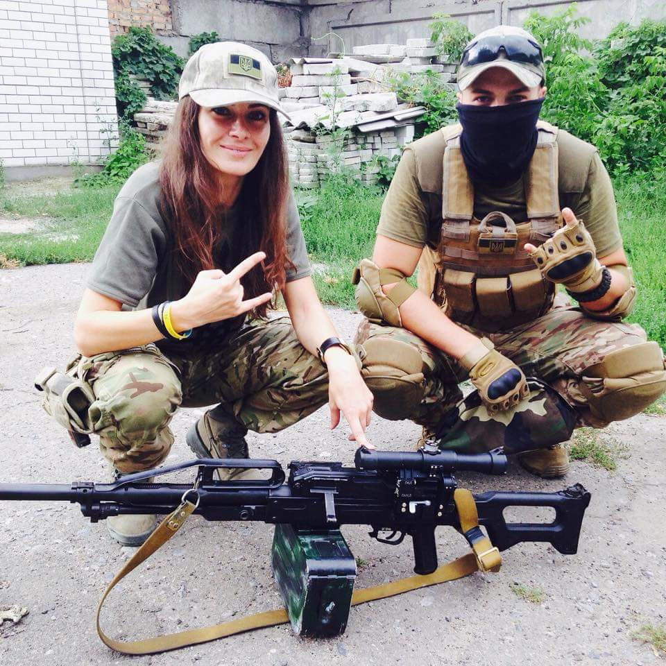

    Трофейний ПКП "Пєчєнєг"

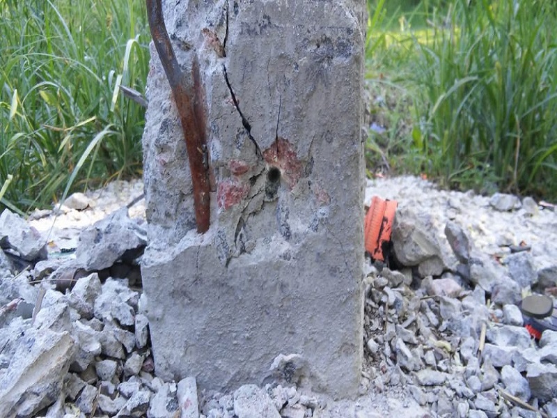

    На превеликий жаль все не так райдужно,і в серіі цих набоів немає.
    gantz та Ніколаускасс подобається це.
  25. _AURUM_
    _AURUM_ Major
    2.533
    Запоріжжя Україна
    Та нет, не сказочно, твердосплавный острый сердечник на всю длину пули творит чудеса, вот для примера кацапский:
    7Н39 шифр «Игольник» — опытный патрон с бронебойной пулей. Сердечник пули остроконечный из сплава карбида вольфрама (92 %) и кобальта (8 %), производится методом прессования металлических порошков с последующим спеканием. На дальности 100 метров пробивает лист марки СТ3 толщиной 24 мм, на дальности 100 м обеспечивает 100 % пробитие секции бронежилета 6Б23-1, на дальности 550 метров обеспечивает 100 % пробитие бронеплиты из стали 2П.
    Только вот стоимость такого боеприпаса заоблачная получается...
    Ніколаускасс та Surovyy подобається це.
  26. Славко Кара
    Славко Кара Leutnant
    1.241
    Ланиакея
    Да нет, я о том что сначала речь про 9 мм, потом про 7,62 винтовочный, потом их предлагают в ак набить и бмп дырявить. Каша какая-то, а не статья, ролик без пруфов, только графика.
    gantz, Ніколаускасс та _AURUM_ подобається це.
