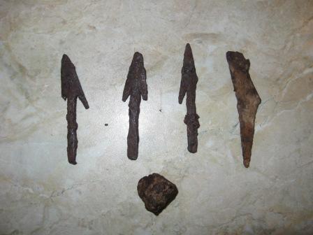

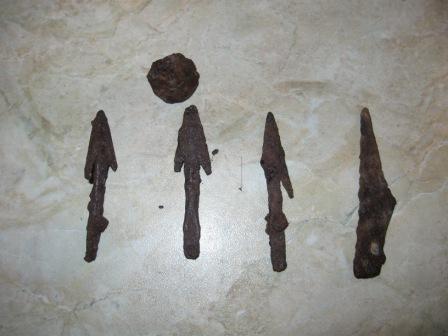

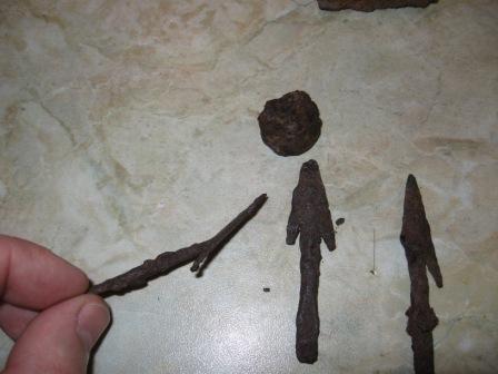

    После "древности" сюда. Подскажите чем и как почистить и законсервировать. Метал крепкий не смотря на множество рытвин (мне так показалось), но боюсь за шипы, слишком тонкие.

    Балистол (он помягче кислот) или мягкий раствор уксуса. Консервация - тут много постов про нее

    Никакой химии - убьете убитое.
    1. Шаг первый, немедленно поместить в дистиллированую воду.
    2. Держать находки как можно дольше в данной воде, до удаления хлоридов с металла, переодически менять воду. По началу раз в неделю, месяц.... до полного растворения солей. Можно добавить Гидроксид натрия - Na0H (с хлором мах.0,005%) и развести в дистиллированной воде (20гр. на 1 л )
    3. После того, как увидете отсуствие в воде ржы ( со временем ), постепенно высушите ( не быстро, - резкий перепад убьет )
    4. Покройте находку Акриловой смолой ( Паралоид Б72 ) или микрокристаллическим воском (Космолоид 80 или Т 2534 или другой безкислотный микрокристаллический воск).

    Это щелочной раствор.
    Применение раствора едкого натра ( NaOH) не только сокращает время обессоливания, но и позволяет удалить трудно растворимый хлорид, находящийся в кристаллической решётке акагенита. Щелочной раствор проникает лучше в капиллярную систему, так как имеет более высокую подвижностью иона OH-. Гидроксид натрия (NaOH) преобразует хлорид железа III в хлорид железа II. Происходит обмен ионов Cl на OH из кристаллической решётки акагенита. При этом акагенит преобразуется в гётит, увеличению пористости продуктов коррозии и, соответственно, повышению скорости удаления хлоридов.
    Есть много хороших способов, этот один из самых простых, и надежных

    Правильный профессиональній совет. Только нужно добавить, что это - один из методов музейной консервации. Он не очистит (и это в данном случае хорошо) металл от продуктов коррозии, а сохранит предмет в том виде, в котором он находился после отмывки. Любое кислочение или электролиз разрушат окислы, а у предмета такой давности металлического ядра уже может и не быть.
    Не правильно. Тогда давайте писать так: "посыпьте средством для очистки канализации "Крот" и будет всё путём". Надо понимать, что делаешь. Иначе лучше вообще не браться.

    А если электролизом очистить? Что по этому поводу камрады подскажуть?
    Сегодня подержал в руках, предметы весьма крепкие однака..

    Нет, там уже нет пр-ки живого металла

    Спасибо всем и КАЖДОМУ! Да, метал крепкий, но действительно мне кажется, что кристалической решотки там нет уже века два. Прошу "пардону", но я действительно в этом не разбераюсь (поэтому и прошу совета). Буду пробывать так: беру дистиллированую воду, держу очень долго в ней, а вот, что добавить??? где это взять- Гидроксид натрия - Na0H (с хлором мах.0,005%)??? или где он содержиться, или просто в аптеке говоришь и тебе его дадут? Извените еще раз!!!

    На вашем месте, я б попробывал сначала очень точным и акуратным механическим путем, ( так как много судя по фото поверхосных налетов ) Потом в дистелят, на месяцок ( с промывкой раз в 4 дня без химии с поверхосной прочиткой ) После такой терапии окуните в дистелят + капельку жидкого мыла - на 2 дня. Достаете, прочистить счеткой, и в воск. ( церковный ) Ну а потом вам видней куда, то ли на полку, под рамку.......
