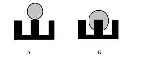

    вообще-то наставление по стрельбе рекомендует подводить мушку не в центр цели, а под цель. И это имеет практический смысл. Ибо контролировать положение черной мушки относительно центра черной мишени намного сложнее, чем контролировать величину белого просвета между мушкой и мишенью. Позиция А.
    При этом горизонтальный размер черной (на картинке серый круг) мишени выбирается таким образом, чтобы на дистанции пристрелки, видимая ширина мишени соответствовала видимой ширине мушки. Так будет легче удерживать горизонтальные смещения. В представленном рисунке это не соблюдено.

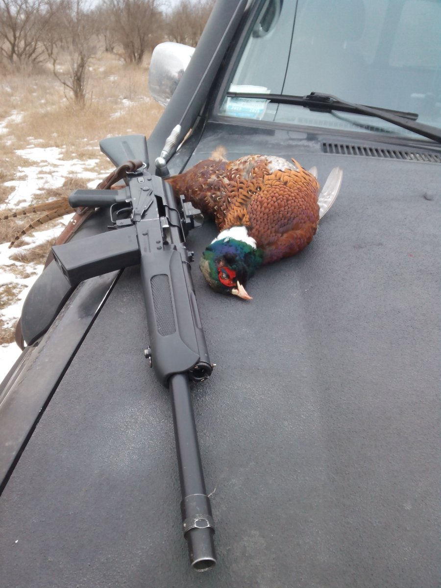

    только Закона все не видно и шансы мгновенно превратиться из потерпевшего в подозреваемого нуууу очень велики.
    мой "универсальный" выбор несколько проще:
    За все время ни одного отказа. Про точность:
    100м с рук. Пуля - турок Zuber, 22г.
    после, слегка подкрутил коллиматор.
    Стрелок1 подобається це.

    Артем уже не от ствола. Другой вопрос, что у помпы есть только один плюс перед па - цена. Типа 100уе разницы. Все остальное - минусы.
    Сайга в 20 отличнейший ствол если есть руки и желание что-то пилить/доводить.
    МакГри та HBG подобається це.
  13. Кролик 1
    Кролик 1 Stabsfeldwebel
    944
    Там сделан весь необходимый мне допил. Убраны заусеницы автоматики, поставлена ручка от АР, выпилен максимально низкий крон (линия приц. коллиматора всего на 10-12мм выше линии открытого), быстросъем ремня. Вроде всё.
    Ну а из тяжелого скаута есть другой агрегат_полуавтомат, под всеми нелюбимый 7,62х54. :D. Однако, если чего, то можно жменю в танке зачерпнуть. К стати, он не длиннее Сайги 20К.
