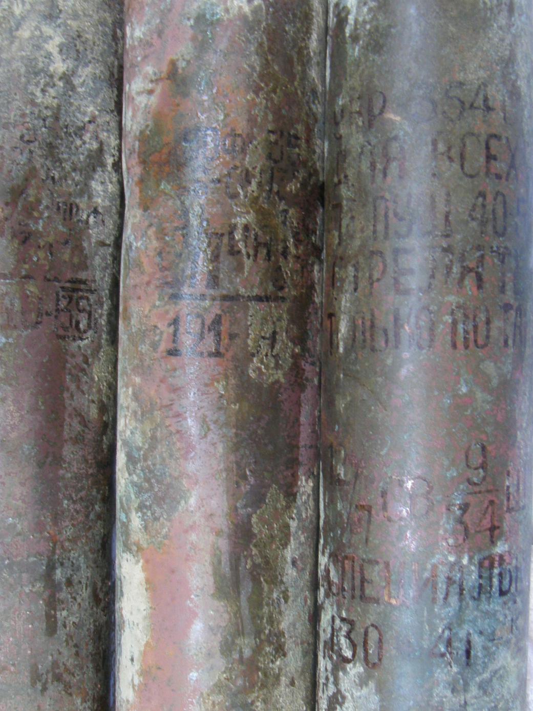

    ...жалко терять такой текст.Может есть какой-то способ убрать с латунной гильзы налёт, а надпись сохранить? Спасибо.С ув.

    Можно попробовать слабым раствором щавелевой кислоты, очень акуратно.
    Я так делал, вид стал лучше, жаль не осталось фото. Но все равно целиком сразу не мыть, попробовать на самой "плохой", мало ли что, может в моем случае чернила другие были. В лимонку не кидать не вкоем случае! И ни какой мех.чистки!

    Попробовать трилон-Б или сульфанол.

    ТОЛЬКО ВОДА!
    И потом прозрачным лаком вскрыть.

    От кумулятивов..
    Воин КиУРа
    совершенно верно! любая кислота может убить надпись, хотя слабой щавелькой я бы попробовал...

    Оставьте их в покое если они вам дороги.

    а если надпись сначало окуратно вскрыть лаком ,а потом почистьть

    а я бы взял зубную щетку, мыло, и чистил бы всю гильзу.. а особо аккуратно вокруг надписи. можно применить губку для посуды.. долго, но намного больше шансов, что надписи остануться..
